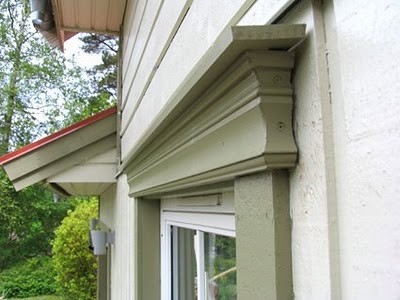

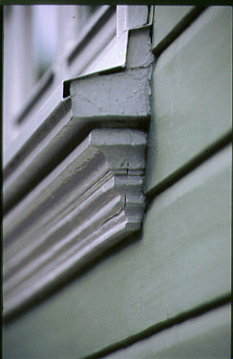

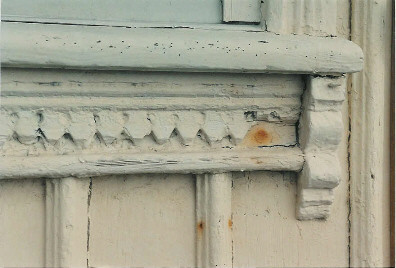

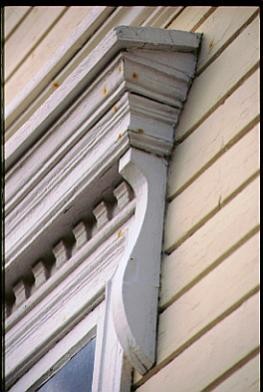

Runt de stora fönsterna på vår glasveranda vill jag ha lite mer arbetade fönsterfoder, men hittar inget jag kan använda i bygghandeln. Jag har kollat på Gapros sortiment, men det verkar vara för tunt och för smalt. Här i Skåne hittar jag inga snickerier som specialiserat sig på lister och foder. Kanske ni vet någon? Eftersom fönsterna är 2200 höga och 920 breda krävs det en del för att få rätta proportioner.
Hoppas på många svar! TACK!

Fina foder lister, men ganska knepiga att efterlikna, särskild underliggaren med 'pengar' under. Jag har köpt från http://www.listspecialisten.se/ och de gör lister på beställning av dina mallar. Dock ligger de väldigt långt från Skåne tyvärr. Borde det inte finnas någon lokal liten firma?
Jag söker med ljus och lykta, men får ingen napp! Borde det inte gå att laborera ihop med hjälp av foder, bröstlister mm? Borde man inte kunna ta en bräda och sen bygga på diverse utsirade lister? Det är ju svårt att få till det sluttande utseendet!
Det går, det är bara fantasin som sätter gränser, har du tillgång till en bänksåg där du kan luta klingan så går det mesta att lösa. Har sett många fina grejer runt fönster och dörrar skapade med spillvirke.
