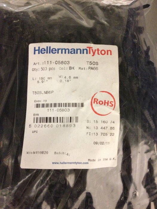

Vi använder buntband ifrån HellermannTyton på jobbet, dessa har riktigt bra kvalitet

Hellermann Tyton som ovanstående skrev är bra. Panduit också.
