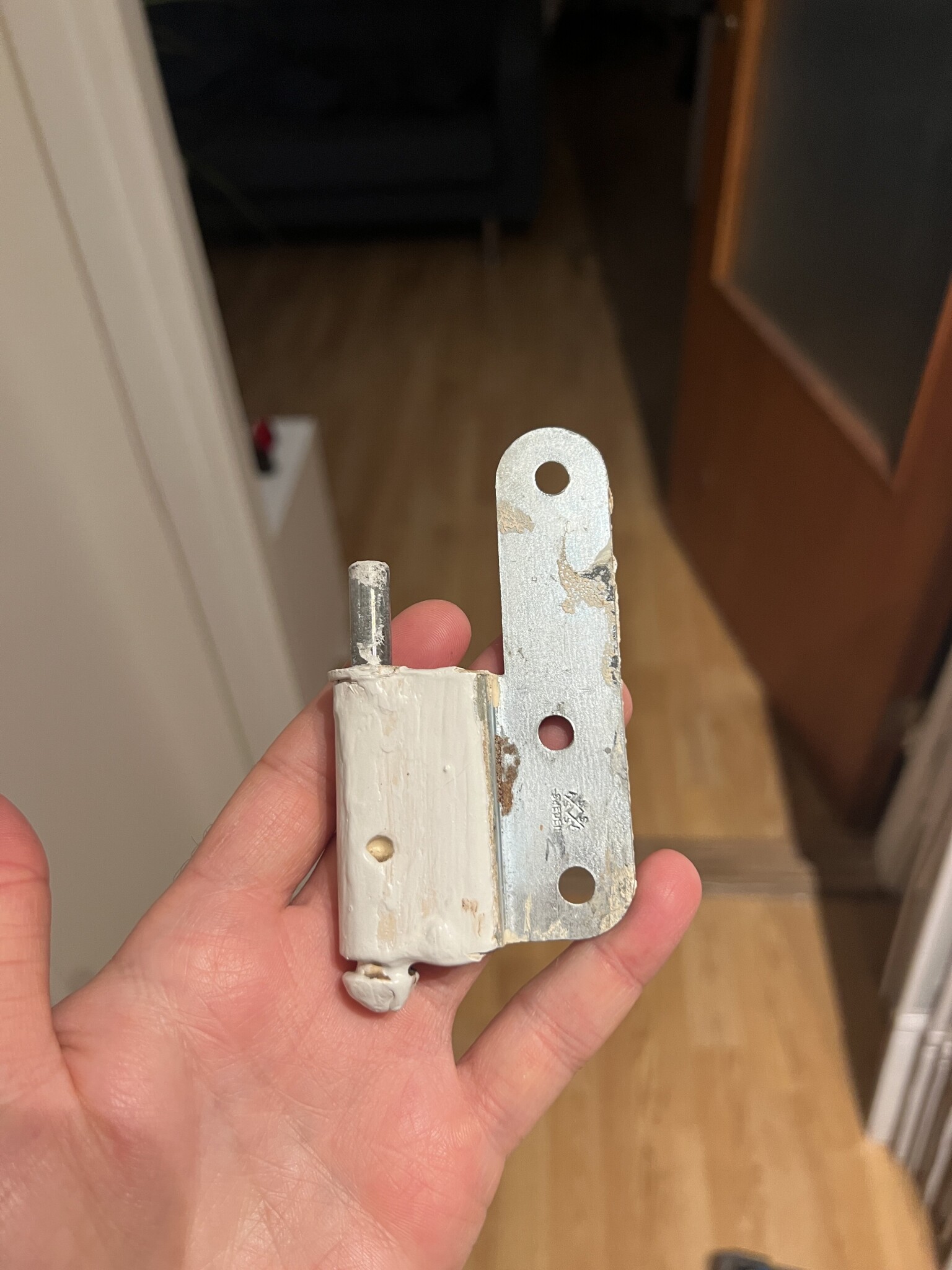

Uppskattar all hjälp med att hitta vänster gångjärn för en Assa Abloy gångjärn som syns i bilden. Huset är byggt i 60-70 talet och dörrarna och gångjärn är äldre och verkar vara omöjligt att hitta nu. Tack! 😀
  • Gammalt vitt dörrgångjärn från Assa Abloy hålls i en hand, med tre hål för skruvar.
  • Gammalt vänster gångjärn från Assa Abloy, avskalat och slitet, hålls i hand, del av dörr syns i bakgrunden.
  • Hand som håller ett vitt vänster Assa Abloy gångjärn från 60-70-talet i ett rum med trägolv och öppen dörr i bakgrunden.

De har inte just denna modell..

De har tyvärr inte denna modell!
Är det inte vanliga vinkelböjda 1223-85mm?

Det gick inte med dem som du nämnde. Mina har typ två vinklar :/
Jag vet inte om den modellen finns att köpa men du måste göra en ritning för att någon ska kunna söka efter gångjärnet då måtten är det som avgör vilket gångjärn du har.
Ett exempel på ett liknande gångjärn för äldre mellandörrar (innerdörrar).
https://kulturbeslag.se/produkt/gangjarn-5331/
Välsorterade låssmeder samt byggnadsvårdsbutiker säljer dessa gångjärn.
Exempel var du kan köpa online.
https://www.nackabyggnadsvard.se/p/beslag/gangjarn/vinkelbockat-gangjarn-elforzinkat-4.html

Det var exakt den jag behövde! Tusen tack för hjälpen :)
