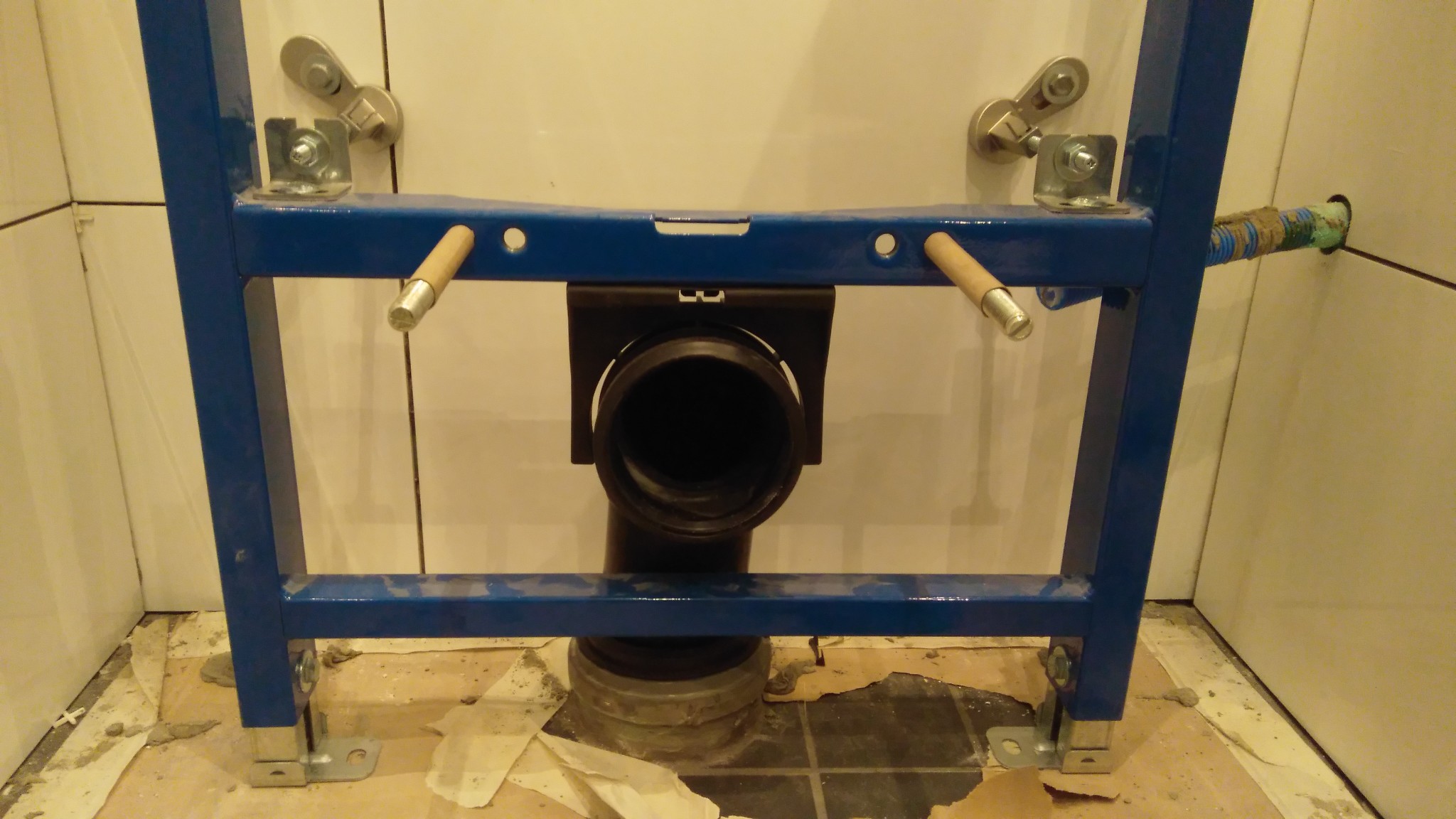

Håller på att installera en vägghängd toalett i badrummet.Röret i golvet är så klart 110 och i toaletten är det 90mm.
Det följer med en 110-90mm adapter så det är inga problem.
Nu är röret i golvet inte helt i mitten i förhållande till toan.Skulle behöva en 15 graders böj men kan inte ta ett 110 rör för det blir för trångt mellan vägg och ram.
En 90mm böj skulle vara perfekt men var får man tag i en sån?
Har kollat överallt på nätet.Hittar på några tyska sidor med de skickade inte till Sverige.
Hornbach i Tyskland hade så då trodde jag det fanns på Hornbach i Sverige men icke.
Nån som vet ifall man kan köpa 90mm rör och börjar här i Sverige.
90mm rör för avlopp finns inte i Sverige då detta inte är en lösning som används.
Hur mycket har du tillgodo mellan vägg och ram?
Är 110 röret som sticker upp ur golv med slätända eller muff?
En bild skulle även kunna underlätta :)

Det är muff.Jag har gott om plats mellan vägg och ram men 110 röret i golvet kommer en bit ut från väggen och sätter jag en 110 vinkel där måste jag flytta ut ramen ytterligare. Jag vill hålla mig så nära väggen med ramen som möjligt.
Det jag funderar på är att kanske byta ut den 110/90 adaptern till en som är excentrisk.Då kanske jag kan få 10mm till höger och då hamnar jag rätt nära.Dessa adaptrar har jag sett.

Den där borde fungera om det bara handlar om 10mm, nu står det inte hur mycket excentrisk den är men 10mm tycker jag låter rimligt :)
Annars kanske en smartline skulle fungera? C:a 1.5cm tunnare än en vanlig 110 böj i muffen.
https://www.rinkabyror.se/artikel/smartline-boj-110x15-/

Kan denna fungera? https://www.rinkabyror.se/artikel/jafo-wc-stos-universal-boj/
Jag har ju muff så litar lutar nog åt att jag beställer en sån excentrisk förminskning.
Har mätt och det är ca 15mm fel så kan jag bara få 10mm till så funkar det nog

Varför kan du inte ha en vanlig 110mm 15º böj i din muff från golvet och sen montera 90/110 förminskningen och i den WC-böjen?
Är det så lite plats kvar att spela på?

Skulle kanske gå men då måste jag flytta ut ramen en bit.Ska fota hur det ser ut.
Jag har mätt och jag behöver bara ca 4-5 graders lutning och om jag modifierar förminskningen jag har så kan jag vinkla tillräckligt så att det funkar.
Ska kolla lite nu i helgen.
Krilleman
4º borde gå att snedställa förminskningen i kombination med böjen ut till WC. Det finns ju lite glapp i delarna!
Jag fick ta bort lite plast i själva förminskningen och då gick det att vinkla 90 röret mer.Så det löste sig rätt bra.
