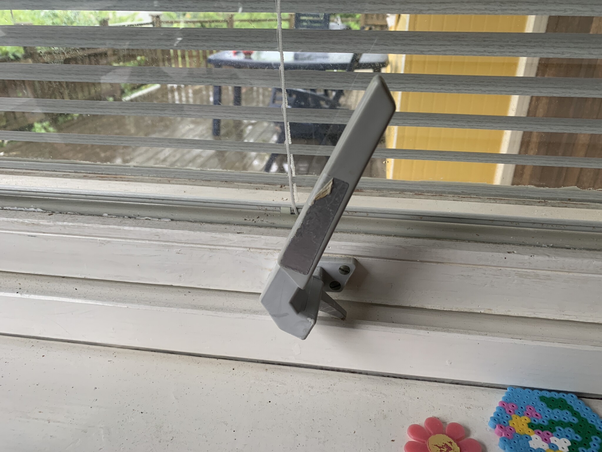

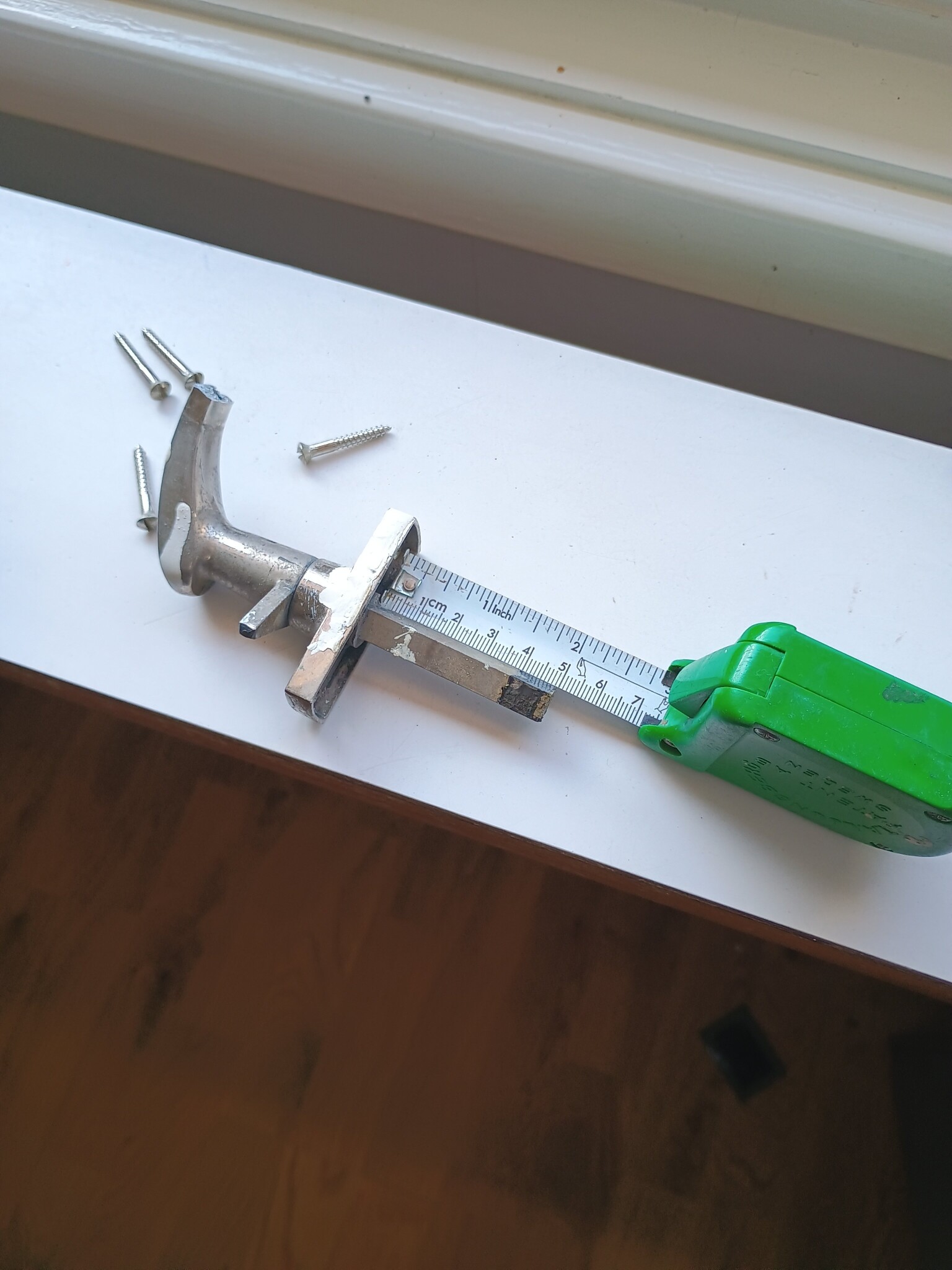

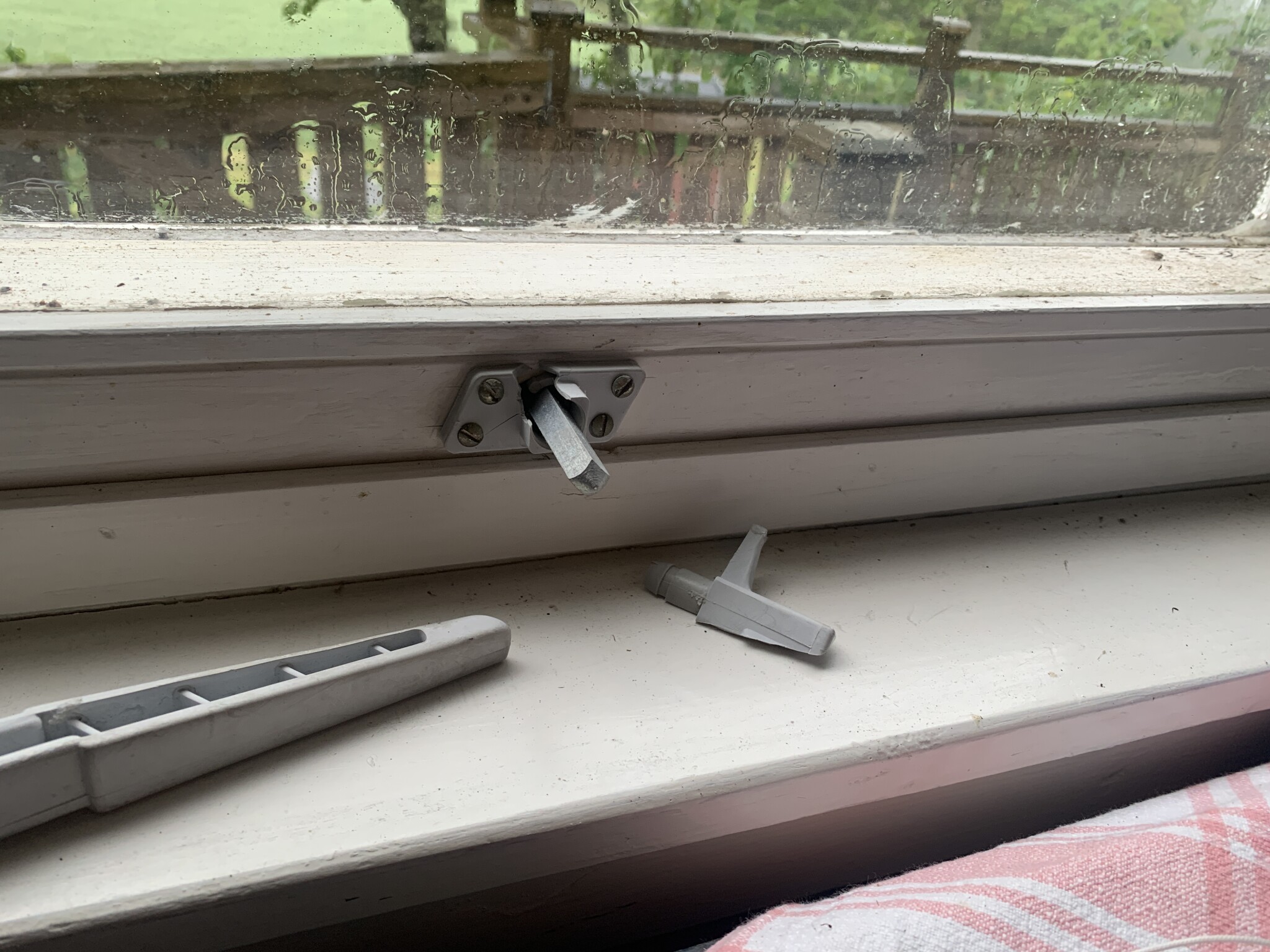

Skruva ut det, dra ut och mät roddarpinnen först. Alltså den delen av den fyrkantiga pinnen som går in i fönstret. Längden på den bestämmer vad du kan köpa. Det finns inte många modeller för pivåfönster, så du kommer att få köpa det som finns. Sök på handtag pivåfönster så kommer du att få lite alternativ.
Jag hade ett liknande problem med vad ser ut som samma fönster, men ett annat handtag. Roddarpinnen var hela 5 cm, och då finns det exakt ett handtag på den svenska marknaden som passar, nämligen Assa 2265.

Om du har 4 cm eller kortare roddare så finns även detta handtag. https://www.specialbeslag.se/produkt/piva-spanjoletthandtag-krom
Du kan köpa handtag hos en låssmed, järnaffär, välsorterat byggvaruhus om du har konto has Ahlsell så finns dom även i deras sortiment.
BG219T har rätt infästning med 4 skruvhål och 46mm fyrkantspinne.
https://www.beslagsgruppen.se/product/bg219t
