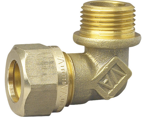

Hej.
Letar efter en klämringskoppling med 90 graders böj för rördimension DN8 eller om man så vill 13,5mm. I andra änden skall det monteras en 8mm slangnippel.
Googlat som en galning till och från i flera år utan att hitta men det måste väl finnas.

Ett utvändigt 13,5mm tjockt rör i rostfritt stål. Bilder är nog överflödigt i detta fall.
Edit: slangnippel skall alltså monteras i andra änden av kopplingen.
Denna typ av koppling fast för DN8/13,5mm. Om det är hona eller hane i andra änden kvittar.

Vanliga klämringskopplingar funkar inte särskilt bra på hårda rör då dom lever på deformation av röret för att täta och hållas kvar, sen finns dom bara i dom vanliga kopparrördimensionerna.
En stålrörskoppling/unifix hade kanske kunnat fungera (svårt att säga) men vad jag vet så finns det inte mindre än r10 men det kanske är värt en googling.
Här behövs det nog en mer kreativ lösning.

Jo, vilken koppling du far efter och rördimensionen var tydligt. Vad jag menade vad vilken applikation detta rör används i. För vilket medium? Vilka tryck? Vilka temperaturer?H Hegge_ skrev:
Kan röret gängas?
Letade lite och hittade Swagelock, de verkar ha kopplingar i rätt dimension. Inte helt billiga dock.

Detta är ett utgående bränslerör på en hemmasmidd rostfri tank (inte jag som byggt den). Jag behöver ändra vinkel på utgången och gå ner i dimension till 8mm. Det går givetvis med slangar och skarvar och grejer, så är det nu, men hade viljat ha en lite pålitligare och stadigare lösning.
Tanken sitter på en offroadbil där diverse grenar och annat bös gärna kan ta sig upp och riva runt. Förgasarmotor så inga höga tryck, bränsle bensin.
Tror inte att gänga är ett alternativ även om det eventuellt skulle kunna gå. Har inte godstjockleken på röret nu.
Har du haft problem med nuvarande lösning?H Hegge_ skrev:
Ökar incitamentet för bilderH Hegge_ skrev:
Vad är det för fel på silikonslang? Du kan ju skydda den från grenar och bös med antingen en skyddsstrumpa av stål eller plåtar. Jag fattar inte heller vad som blir bättre av att sätta en koppling som du sen gängar på en slangnippel på. Varför trär du inte bara upp slangen på ditt rör som är där nu? Sätt dubbla slangklämmor så lär det hålla.

Använder swagelok rätt mycket i jobbet. Går ju att få precis det TS vill ha. En stålomspunnen slang med vinkad skärring 1/4 i en endan och slangnippel i andra.tommib skrev:
https://www.swagelok.com/downloads/webcatalogs/en/ms-01-180.pdf
Men med tanke på vad vi betalar för 8mm swagelok kopplingar och 500mm långa stålomspunna slangar med slätända 8mm, i den hyfsat stora mängden vi gör, så tror jag priset för en slang till TS rätt högt.
Tror vi betalar 500kr/koppling och 800kr/slang i snitt för dimensioner och utföranden som är ganska generiska och köps av många.
Svårt när man inte har koll på vad man skall leta efter men hittade till exempel dessa i 14mm.GK100 skrev:
https://www.sagro.se/10-hydraulik/hydraulik/hydraul-nipplar/skarring-14mm-s
https://www.sagro.se/10-hydraulik/hydraulik/hydraul-nipplar/mutter-14mm-s-m22x15
Hur stora tolerans funkar på röret? Skulle 14mm kunna funka. Mitt rör är nog typ 13,6 mm snarare än 13,5mm.
Du kan testa söka tex "hydraulic tube compression fittings" eller med "pipe" i stället för "tube". Så får du ett större internationellt urval här i Europa har vi avrundade metriska dimensioner även om det nämns tum. I ditt fall utan så höga krav är det frågan om inte 14 mm skulle fungera på ditt rör.
