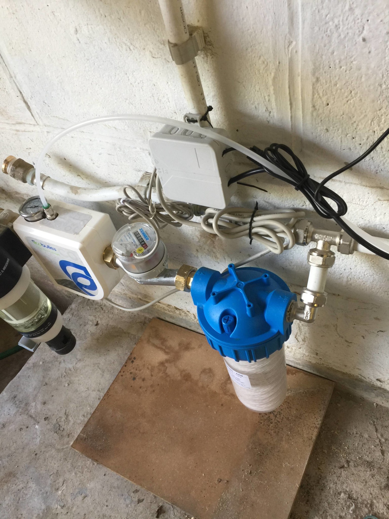

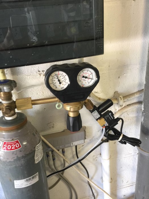

Jag beställde just ett CO2 system som jag tar med mig till Sverige om några veckor och installerar i sommarhuset på Öland där vattnet är rejält hårt med en massa trista beläggningar. Jag ägnade några timmar igår åt att läsa foruminlägg mm på franska. Det var mest ros men även en del skepticism. Metoden har använts industriellt i årtionden i Frankrike, inte minst för flasktvätt i champagneindustrin där man inte vill använda tillsatser som kan ge smak eller lukt. Gasen dunstar naturligtvis när vattnet blandas med luft men det som avsätts t ex på duschkabinväggar är pulverartat bikarbonat som ska vara lätt att torka bort med en mjuk trasa. Man ska slippa kalk i toaletter som är ett elände eftersom de gärna vill stå och rinna. Diskmaskiner behöver fortfarande salt.
Översta bilden har en cykel som stör till vänster. Anläggningen består av en vanlig tryckreducering till ca 3 bar, högst 5.Sedan ett partikelfilter, sedan burken där koldioxiden tillsätts, sedan en elektronisk pulsmätare som styr påsläpp av gas då vatten förbrukas. Sedan ett vitt filter som är till för att gasen ska blandas in ordentligt. Sist gasflaskan med manometrar. Inställning sker med pH mätare för drygt tusenlappen, jag får hjälp på distans, facetime mm.
Blir jag inte nöjd med grejorna i Sverige plockar jag ned dem och installerar i villan här som ska säljas. En fördel är att det är så lite skrymmande. Gasflaskan på bilden ska räcka nästan ett år, den hyr man från Air Liquide som även finns i Sverige. Återkommande underhåll är byte av gasflaska och filter, kontroll av pH.
Får återkomma om erfarenheter
Bilderna från garaget hos VVS ingenjören vars företag säljer grejorna lokalt.
