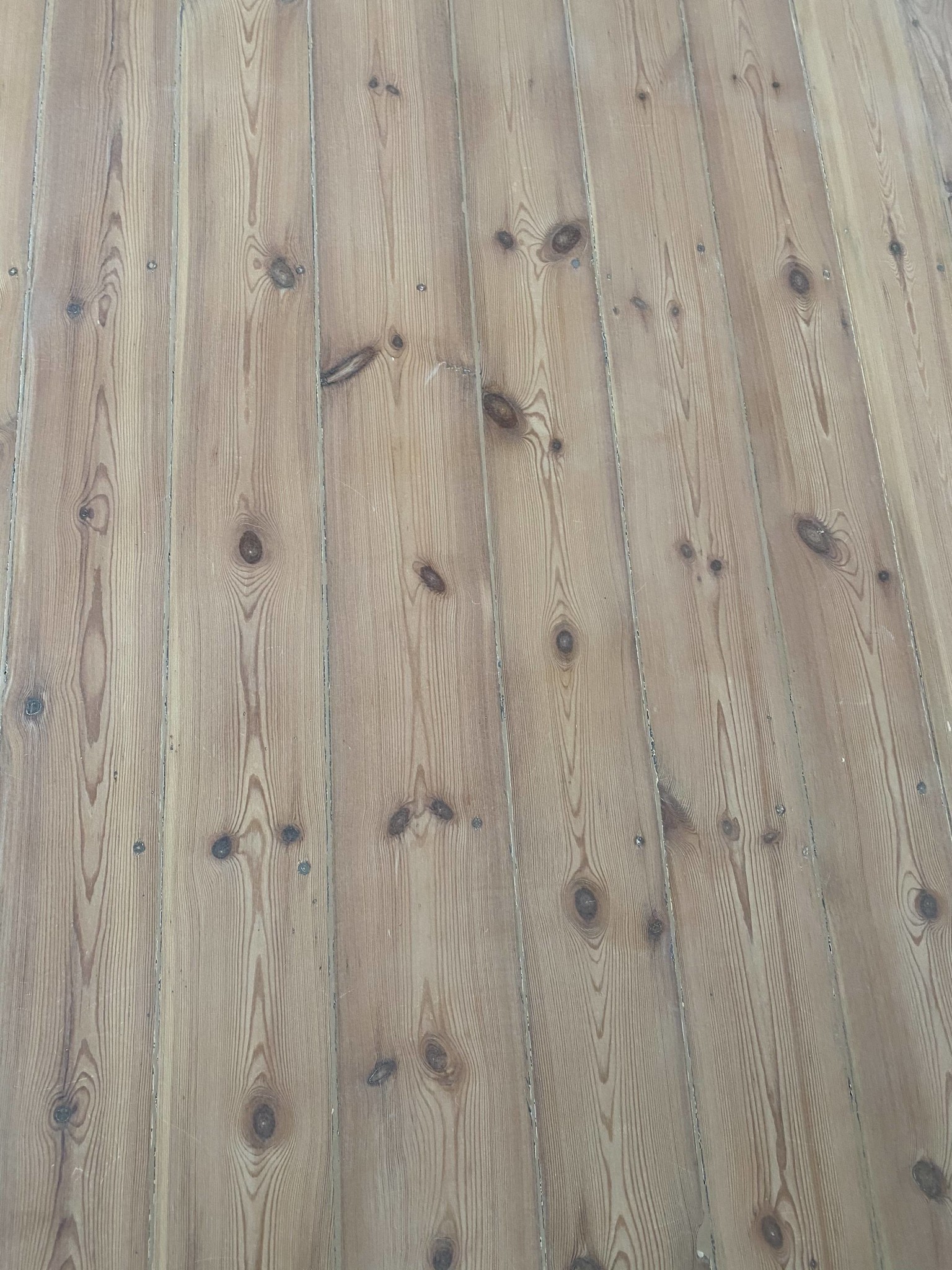

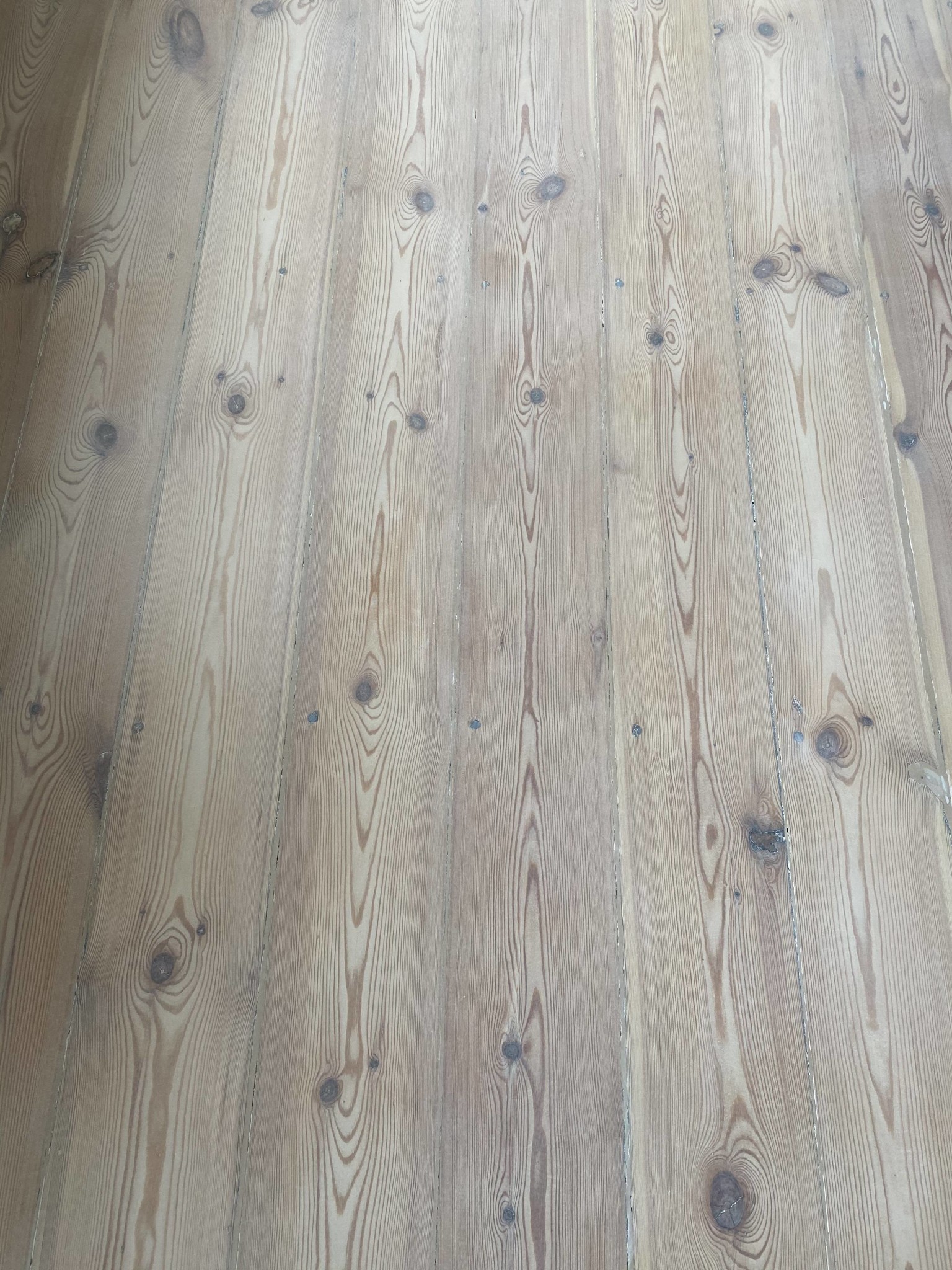

Tack för alla svar. Har inte jättebra bilder men se nedan. Kanske make sense att ha kvar stenskivan? Tänkte att det skulle se lite fräschare och modernare ut.
[bild] [bild] [bild] [bild] [bild]
Vilket vackert golv du har! Var rädd om det.
Varför ens slipa om det?
Om man ska slipa gamla massiva brödgolv så ska man för bästa resultat inte använda roterande maskiner utan en maskin som slipar i träets fiberriktning.

Tack! De hade småbarn som bodde här innan så det är mer slitet ut på vissa ställen än på bilderna. En del färg som släppt här och där också.
Tack för tipset gällande fiberriktning. Jag ska även kolla det med firman imorgon.

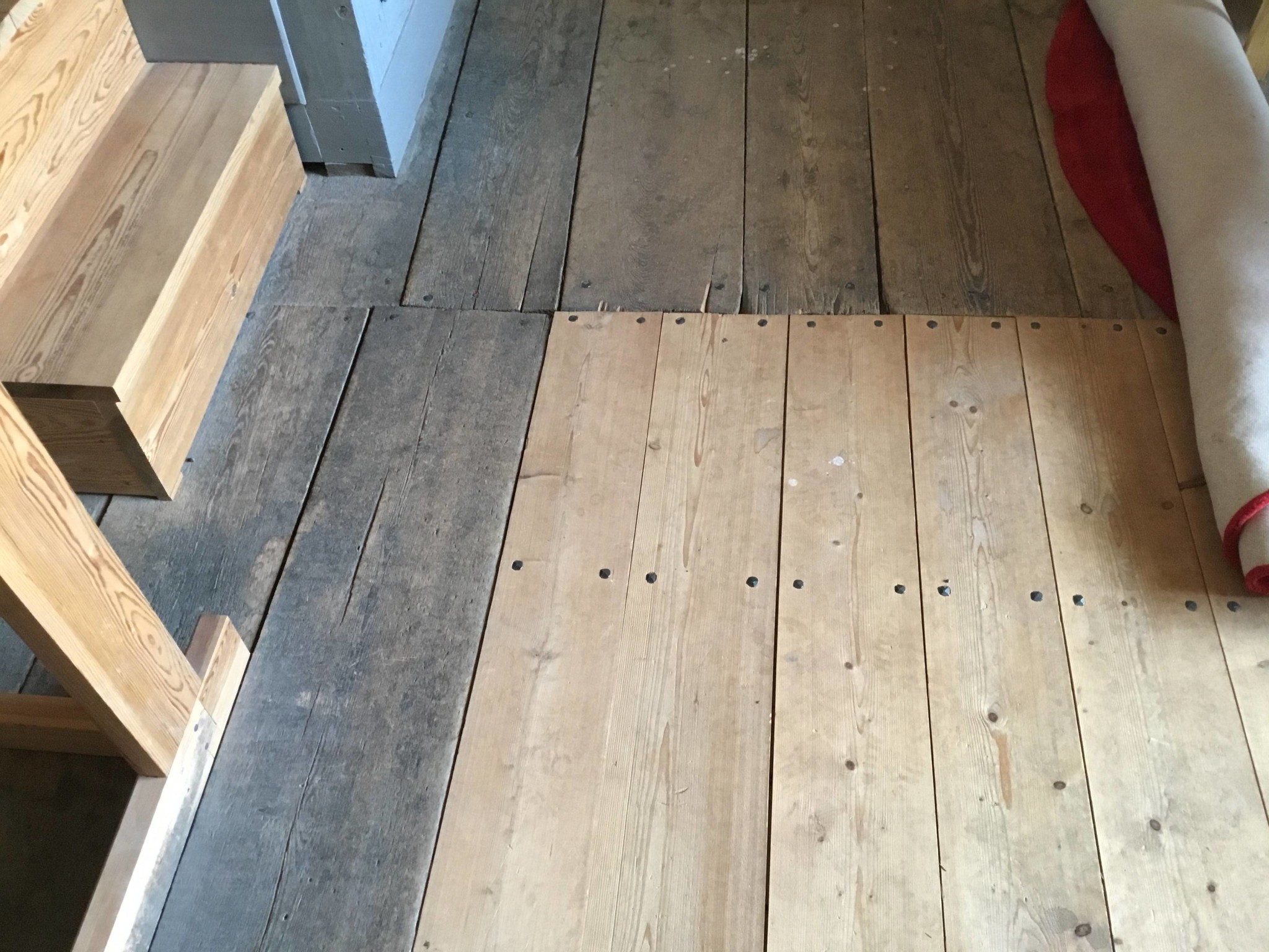

Så här ser det ut i en kyrka jag jobbar i just nu.
Nytt är nytt men det har ändrats flera nyanser sedan nytt.
Trägolv med olika åldrar och nyanser i övergång mellan gammalt och nyare trämaterial i en kyrka.

Superfina plankor. Kilsågade tycks det mig. Vad du än gör så ta inte bort dessa.

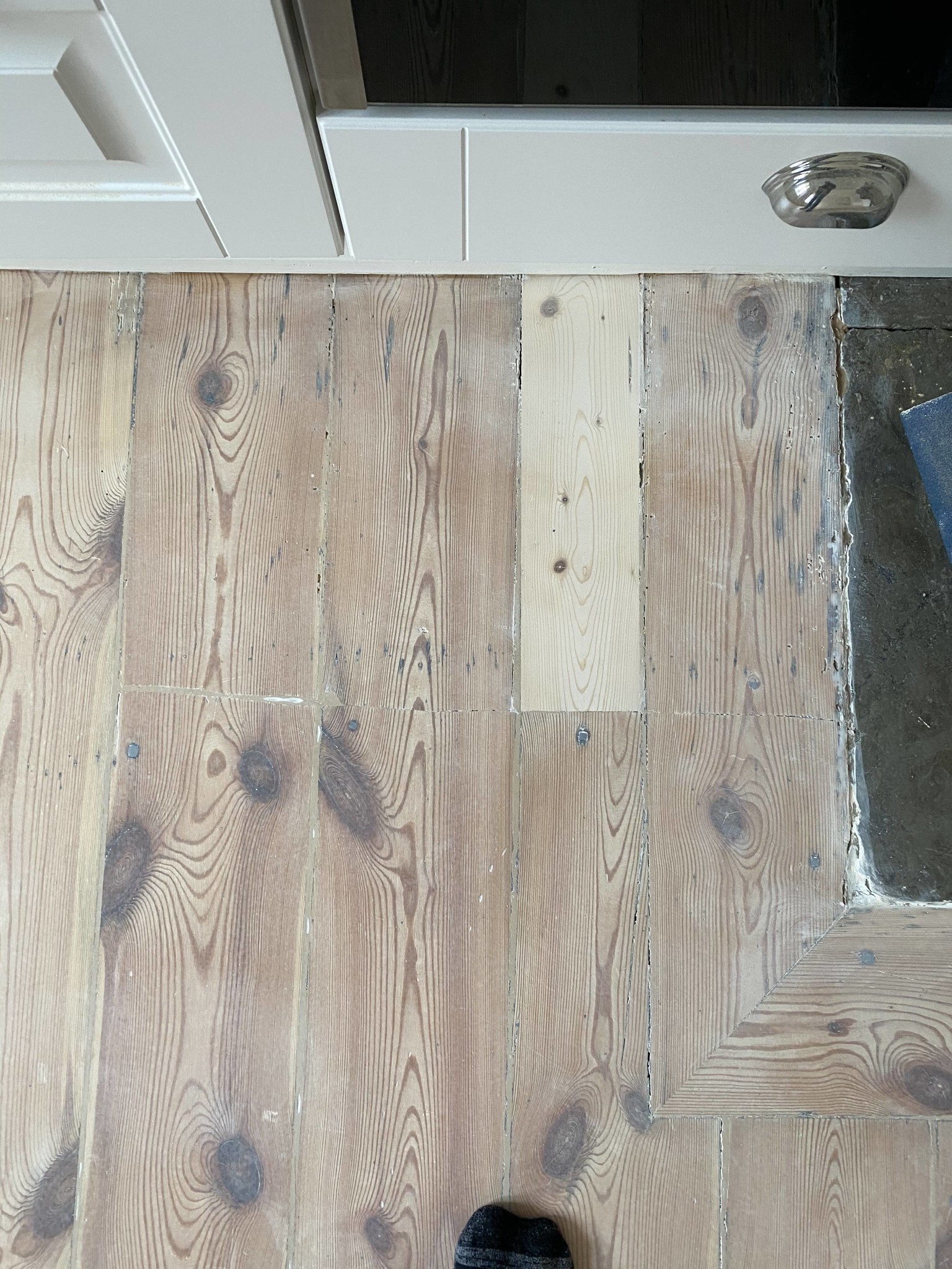

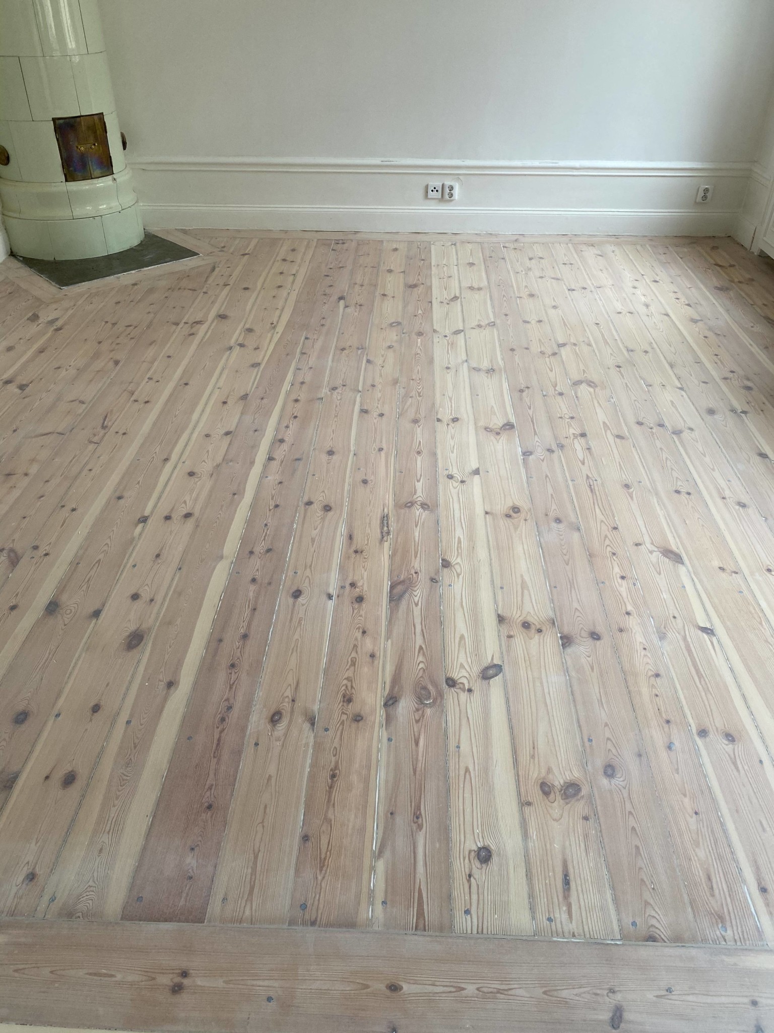

Liten uppdatering.
Golvet är slipat och klart. Tycker att slutresultatet blev väldigt bra. Tyvärr verkar det som att tidigare ägaren (eller kanske ägaren innan det, vem vet) bytt ut en mindre planka i köket. Ser inte alls speciellt fint ut mot de äldre plankorna. Har ni något tips på hur man kan korrigera det? Jag tänkte att man kunde sno en planka i från garderoben eller klädkammaren. Där inne gör det inte så mycket om det är olika nyanser på brädorna.
Alla tips uppskattas
Mvh
Slipat trägolv med en utbytt ljusare planka som avviker från de omkringliggande mörkare plankorna.
Slipat trägolv med olikfärgad planka som sticker ut mot de övriga plankorna.
Nyslipat trägolv med varierande nyanser på plankorna, en planka sticker ut som ljusare.
Nyslipat och behandlat trägolv med en utbytt planka som avviker i färg och ådring.

Grattis till ett riktigt fint golv.
Kanske går det att tona ner en vita brädan med en bets? Lite kaffesump kanske?
Är det stenplattan man ser till höger om den "vita" brädan? Glad du behöll den? Riktigt fint blev det i vart fall.

Tack! :)
Hmm, tror du det funkar? Funderar på om man kanske lägger ytterligare 2-3 lager vitfärg (hårdvaxolja?) på? Golvet var vitare innan och då syntes inte den nyare plankan.
Ja, det funkar. Det är lite slitet runt kanterna av stenskivan, men det kan jag leva med just nu iaf. Vet inte hur man kan snygga till det.
Jag skulle låta golvet vara precis som det är - inte lägga på färg eller olja. Ett vackert gammalt golv bör man vårda med omsorg. Att det var vitare förr beror (förmodligen) av den metod man använda förr, dvs att man ett par gånger varje år skurade golvet med linoljesåpa. Det gav med tiden ett vitare och oerhört slitstarkt golv.
Försök istället att tona ner en nyare vitare brädan. Eller låt den vara för med tiden kommer den att mörkna.
Tänk på att ALLA gamla golvbrädor har varit så vita.
Lite synd att det är pigment i hårdvaxoljan, det fördröjer att nya brädan mörknar.
Nästan alla träslag går mot färgen på mjölkchoklad om man låter det vara. Men det tar lite tid, typ 100 år.
Dagens människor är så momentana, det ska vara NU.

Vackert golv, njut av det och glöm den vitare biten :-)

Precis så. Står inte ut med den vitare brädan Kommer låta nån hantverkare sno en planka från klädkammaren och installera den i köket. Jag tror det blir enklast så.
