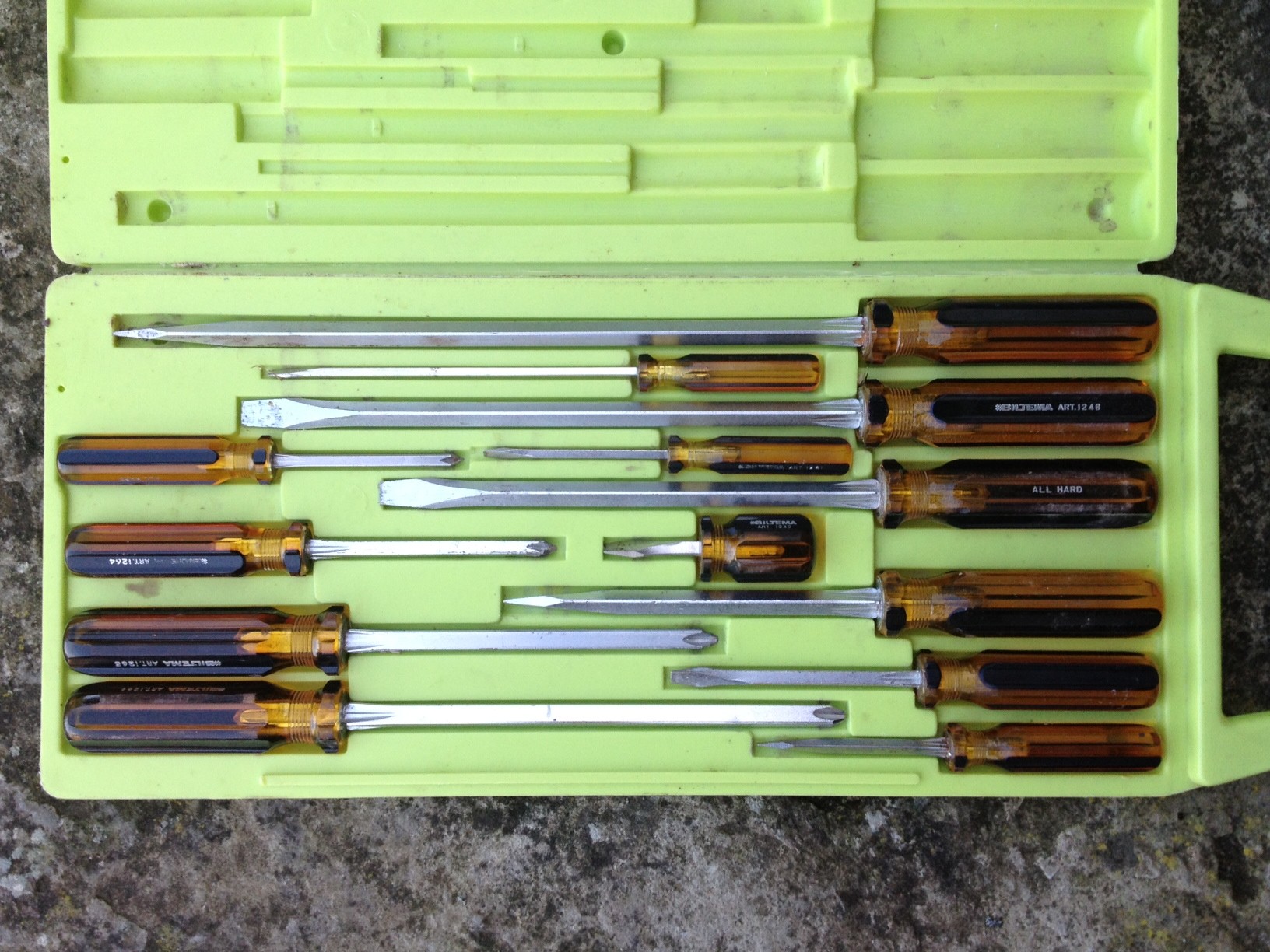

Billiga skruvmejslar går sönder direkt, om dom ens passar standardskruvar.
(Lysande undantag: Ett set med skruvmejslar jag köpte på Biltema i Linköping ca 1978, inte nog att jag använt dem kontinuerligt och hårt sedan dess, dom är i perfekt skick och alla finns kvar.)
Jag tror anledningen till skicket är att det saknas pozidrive, och därmed är de knappt användamycke_nu skrev:
