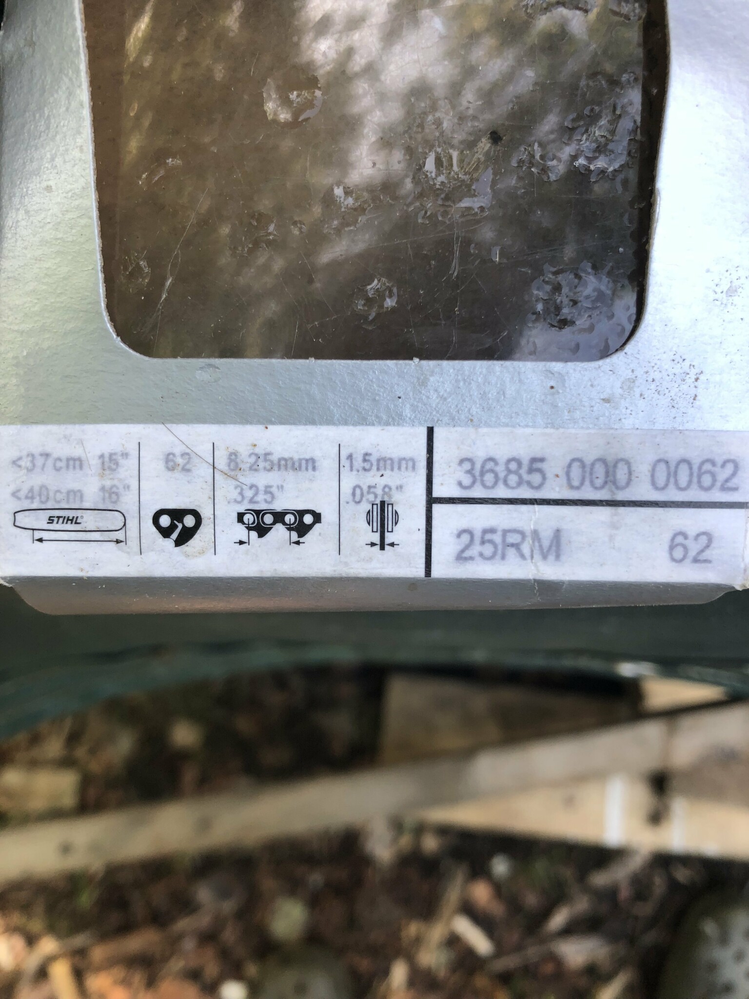

Har aldrig lärt mig det där med sågkedjor…
Skulle vilja ha en klyvkedja till sågen för att kunna såga lite plank med jigg. Vad skall jag ha?
Närbild på en reservespecifikation för motorsågskedja. Texten visar mått och specifikationer som kedjeavstånd, länktyp och storlek.

62 drivlänkar 0.325 delning och 1.5mm tjocklek
Vart du ska beställa vet jag inte. Logosol har säkert. Annars tar du med paketet till en motorsågsbutik så får du nog hjälp.
Glöm inte att ställa upp förgasaren till lite fetare blandning.

Tänk på att ändra vinkeln på kedjan om du inte hittar en klyvkedja.
Var lite lurigt, men redskapsboden hade en kedja man kunde välja antal länkar.
