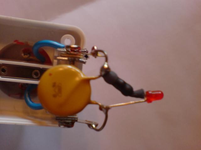

Var ansluts teleskyddet?
Lyfter tråden igen... Trodde jag hade ett överspänningsskydd till min ena dator, men märkte att lysdioden i den lagt av. enligt vad jag kan se är det inte mycket till skydd alls i den, och framför allt verkar det som om det bara är något som fungerar en gång, och sen går allt in i den anslutna utrustningen likförbannat utan att man vet om det.
bifogar en liten bild om någon är intresserad.
Det ser ut som en varistor parallellkopplad med matningen, om spänningen överstiger X volt så kortsluter varistorn och löser säkringen. Om strömmen är så hög så varistorn går sönder så kommer spänningen att stiga såpass att lysdioden går sönder och därmed ser man att skyddet är förbrukat.
Det tar ju spänningstoppar, men inte åska, som sagts innan är det bästa med dylika ting den medföljande försäkringen utan självrisk. Vill man skydda sig mot åska är det grovskydd och mellanskydd som gäller.

Ja se vilka leksaker, det SKA sitta 2 varistorer till i ett sådant skydd, en från vardera pol till skyddsjord också.
