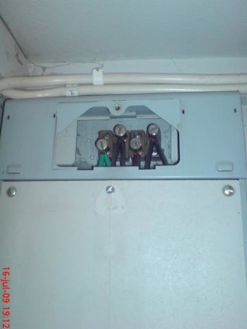

Kollat lite i elcentralen nu, frågar igen, bara för att vara säker.
Finns ju inget som är märkt huvudjordningsskena i mätarskåpet. På plinten uppe till vänster står det "inkommande servisledning", plasskyddet där är plomberat. Nere till höger så står det "utgående huvudledning".
Inkommande servis är 4-ledare med den gulgröna märkt med blå tejp, alltså PEN. som även går obruten ner till "utgående huvudledning"
Så om jag fattat rätt nudå så är det bara att montera teleskyddet innanför plastkåpan där nere (den är inte plomberad) och ansluta till jordpunkten?
Bättre att fråga en gång för mycket än en gång för lite
Kolla bilden.
Kolla bilden.
Anslut teleskyddets jord med en kabelsko på en skruv på det bleck som chassiet är jordat med eller se till att skaffa en extra skena., för det ser ut som att ditt skåp saknar huvudjordningskena. Helst bör du inte pilla på PEN-ledarens anslutning i onödan.
Telekabeln kommer faktiskt in alldeles bredvid skåpet så det passar perfekt.Bjurran skrev:
Precis vad jag tänkte, känns inte rätt att vara o greja på PEN-anslutningen, men som du säger, hela bottenplåten är ju jordad så jag ansluter där såklart, tänkte inte så långt.snaggletooth skrev:
