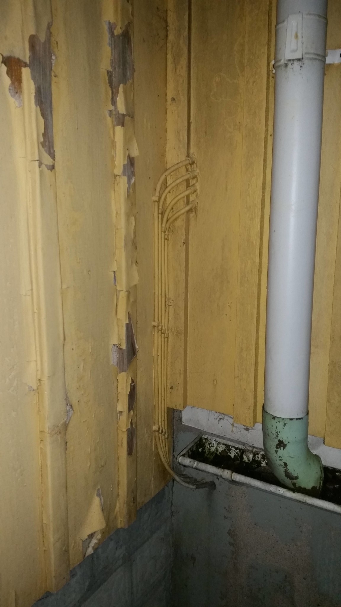

Elkablar som är klamrade längs en gulmålad vägg och ett rör, med synlig övergång från källarplanet till ytterväggen ovanför.
Syns kanske lite dåligt, men elkablar från centralen i källarplanet kommer genom ytterväggen och går sedan upp och in i ytterväggen till tillbyggnaden ovanför. I taket på källarplanet är det klamrat EKK som går in i ytterväggen.
Är detta en acceptabel lösning? Skall jag jobba bort den när jag renoverar? Skall tilläggsisolera så... Alternativet är att ta upp kablarna genom betongbjälklaget i en (ännu ej befintlig) innervägg
Ett sista alternativ är att sno el från rummet bredvid, är bara till belysning och dator. Tidigare var det golvvärme och infravärme.
Acceptabelt, tja, det är inte emot reglerna och innebär inga problem. Men visst är det en nödlösning så kan du göra det snyggare så.
Om inte annat finns det en onödig risk att kablarna transporterar nederbörd och ger ett ökat fukttryck med risk för vatteninträngning i murverket.
