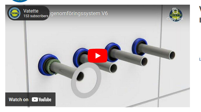

Håller på med renovering badrum och hade precis köpt hem fördelare (vatette mässing) etc (dock ej skåp) för att se så allt är komplett inför uppgraderingen. Då läste jag om att dom omtalade väggskåpen tydlign har givit många läckage, och att det tagits fram ett nytt koncept "Vatette v6" för att dra rören säkert genom tätskiktet och sätta minimala fördelare på insidan och bara dölja dom i någon badrumsmöbel. Verkar också som det kan bli del av Säker vatten ganska snart.
Jag vill också slippa skåpet för luckan är ful och undviker gärna vattenskador, så jag tänkte byta och försöka köra på det här med V6 istället. Någon som har erfarenheter att dela med sig av? Sett det vart lite äldre trådar på ämnet, men inget riktigt "hett" topic än så länge.
Jag behöver i första läget bara få hem fördelare, då jag får bygga en tillfällig fördelning under tiden jag renoverar ytterväggar och bygger "installationsvägg" + "säker våtrumsvägg", så verkar nästan bara att jag behöver byta själva fördelaren mot den nya (rsk 2054892) för varmt/kallt, sen kan jag komplettera med mer när väl tätskiktet är satt. Egentligen antar jag att jag kan använda dom "gamla" mässingfördelarna också, om det ändå inte ska vara direkt synligt??

exakt, att gömma det så är ju tanken där - men jag uppfyller ju redan säker vatten om jag bara har vanliga tätskiktsmanschetter, men dom är ju ganska dyra och pilliga att få dit och kostar också, därför jag gillade Vatettes lösning, men kanske är overkill? Eller vad har ni använt som har skippat skåpen?

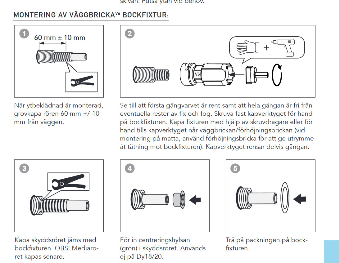

I den där bilden borras inget - Man använder ett verktyg för att fräsa ner bockfixturen till rätt längd.
Packningen är bara en tunn fiberbricka för att kopplingsbrickan ska ligga an bra mot kaklet. Den har ingen funktion för att göra något vattentätt.
Att göra en fördelare under tvättställ/kommod är inte på något sätt en ny företeelse. Det gjordes redan före fördelarskåpens tid. Då oftast med prisolrör.
Vatette V6 är ett färdigt system med alla komponenter som behövs för att koppla och för att få ut rören på rätt avstånd. Förr fick man bygga ihop med lämpliga delar.
Vatette V6 är godkänt enligt Säker Vatten.

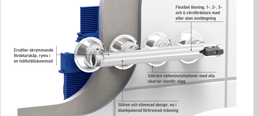

Ok, det är för att undvika skevheter i monteringen/väggenomföringen då tänker jag. fine.L lordi skrev:Att göra en fördelare under tvättställ/kommod är inte på något sätt en ny företeelse. Det gjordes redan före fördelarskåpens tid. Då oftast med prisolrör.
Dom här V6-fördelarna, kan man lika gärna ersätta dom med vanliga koppar-fördelare? Det är bara mer en estetisk fråga? Om man ändå gömmer det i handfatsskåpet så spelar ju det ingen roll. Eller dom kanske är mindre och enklare att gömma?
Du kan bygga egna fördelare om du vill, men det är viktigt att skyddrören sitter fast där de passerar genom tätskiktet samt håller tillräckligt avstånd från varandra. C/C-måttet får inte understiga 60 mm.KJD skrev:
Du behöver använda någon sorts bockfixtur eller "pistol" för att fästa rören på ett bra sätt i väggen.
Japp, har gjort detta tidigare med väggbockstöd skruvade i regel + fixturplåt och sen tätskiktsmanschetter + väggbricka och sedan vatettes förkromade kopplingar, men då är montageplattan bara ytterligare en försäkring att jag får allt vinkelrätt, slipper skruvhåll och får rätt avstånd. Jag tror jag fattar.L lordi skrev:Du kan bygga egna fördelare om du vill, men det är viktigt att skyddrören sitter fast där de passerar genom tätskiktet samt håller tillräckligt avstånd från varandra. C/C-måttet får inte understiga 60 mm.
fördelen med den nya fördelaren är att det bli mindre och snyggare tolkar jag det som.
https://www.vatette.se/system-vatette/vaggenomforingssystem-v6
Jag kopplade fem V6 bakom tvättfatskommoden och 3 under VVB. Enda knöliga var att skruva ihop hela prylen, man fick trycka hårt med händerna. Bra att ha Vatettes specialverktyg när man gör jobbet.
