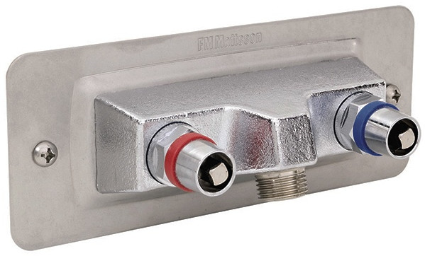

Du vet kanske inte att det finns "riktiga" utekranar med varm- + kallvattenanslutning,
och som ger en frostsäker installation:
https://www.rinkabyror.se/artikel/fmm-vattenutkastare-varm-kall/
Blandaren funkar i vilket läge som helst, blir lite ologiskt med reglagen bara.

Jag har LK Hydromix med skållningsskydd monterade innan mina kombinerade KV/VV-vattenutkastare.
Då kan varmvattnet aldrig bli för varmt och den sköter sig själv efter grundinställning.
Rekommenderas varmt!
https://www.lksystems.se/sv/lk-551-hydromix-_77762399.aspx
