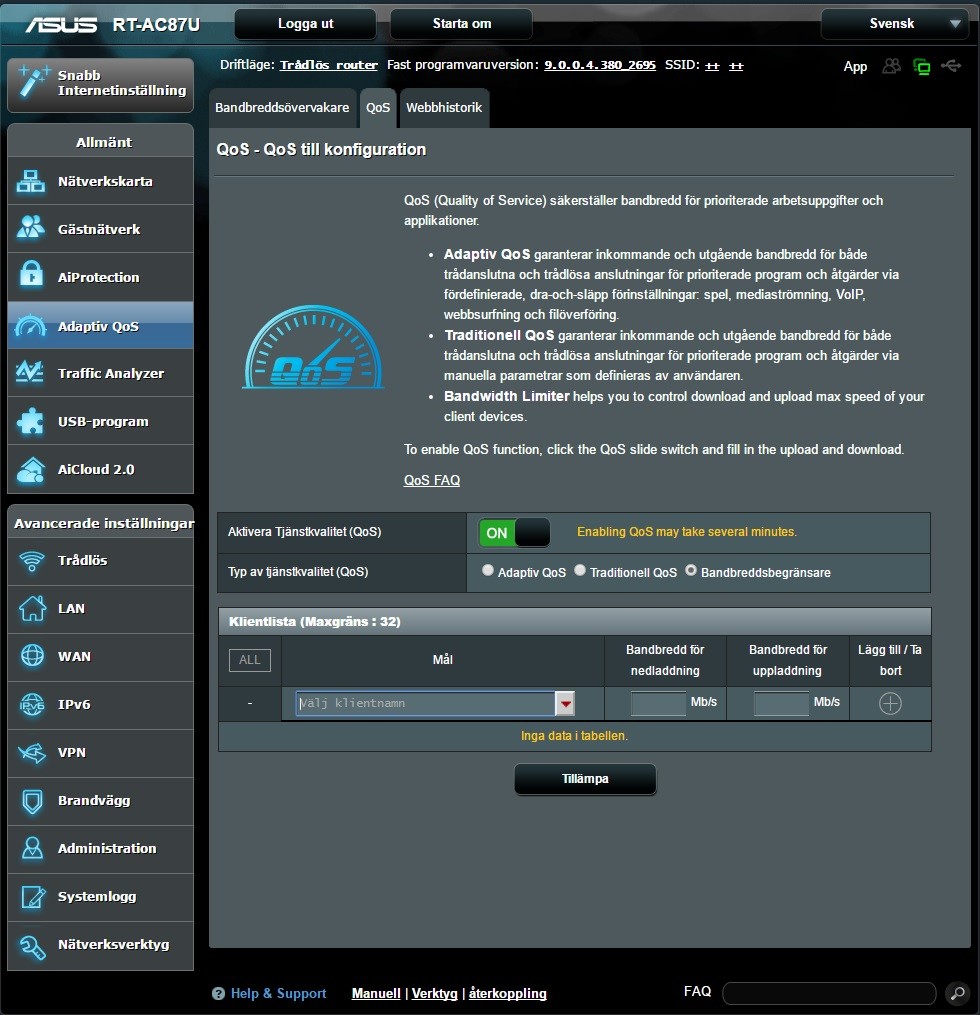

Asus routrar har QoS, jag har inte uppgraderat min mjukvara på ett tag så på min heter det Traffic Shaping. Jag minns inte om man kan ställa in per MAC, men kan kan ställa in per protokoll och IP-adress hur stor del av bandbredden som ta minst och mest kan sno och lite sånt. Jag har t.ex. prioriterat så DECT-basen för IP-telefonin är högre prioriterad än surfande.
