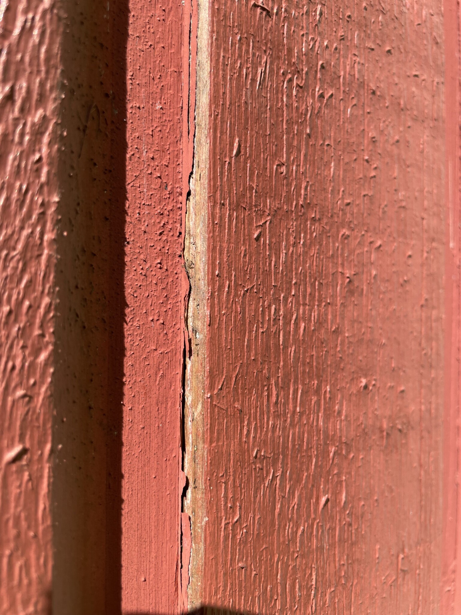

Vi står inför att måla om vårt hus som vi ägt i två år. Vi vet inte när det målades senast. Problemet är att husets sidor verkar vara målade med olika typer av färger. Två av sidorna är slamfärg faluröd, det råder ingen tveksamhet. Man blir röd av att ta på väggen och när vi tvättat det rinner det av röd färg. En sida är 100% inte målad med slamfärg. Till problemet är den sista sidan, den östra gaveln. Det är inte alls lika tydligt vilken typ av färg den har målats med. Man blir lite röd av att ta på väggen på vissa ställen vilket gör att det skulle kunna vara slamfärg men samtidigt så flagnar färgen lite när vi tvättat och börjat borsta på den. Se bild. Kan slamfärg flagna? Hur kan man ta reda på färgtyp?
  • Röd fasadpanel med flagnande färg på den östra gaveln, osäker på om det är slamfärg.
