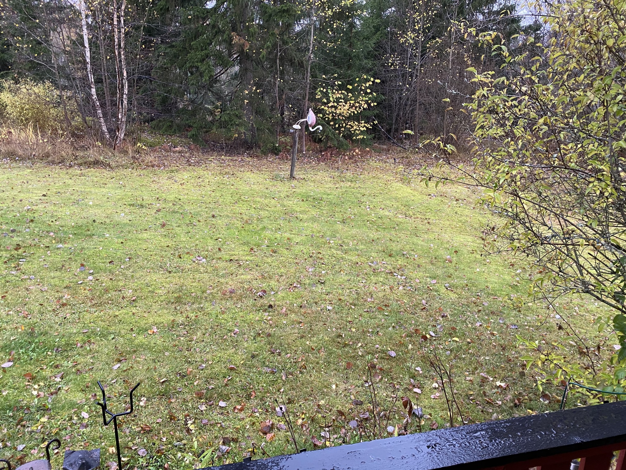

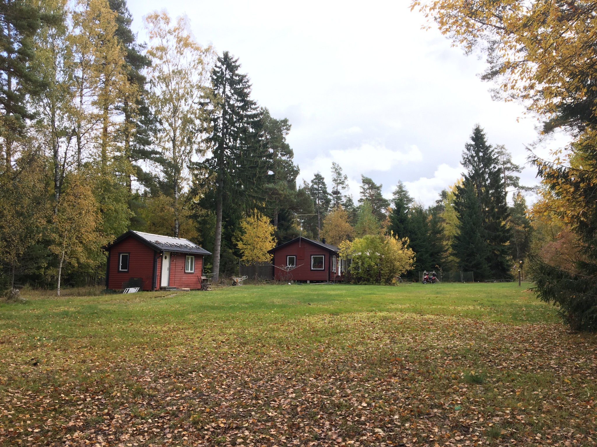

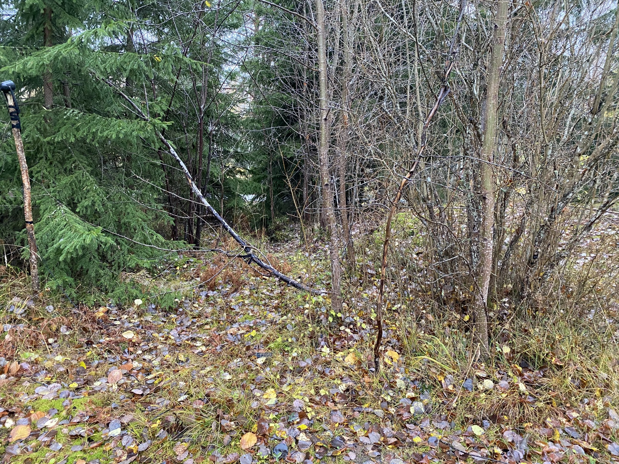

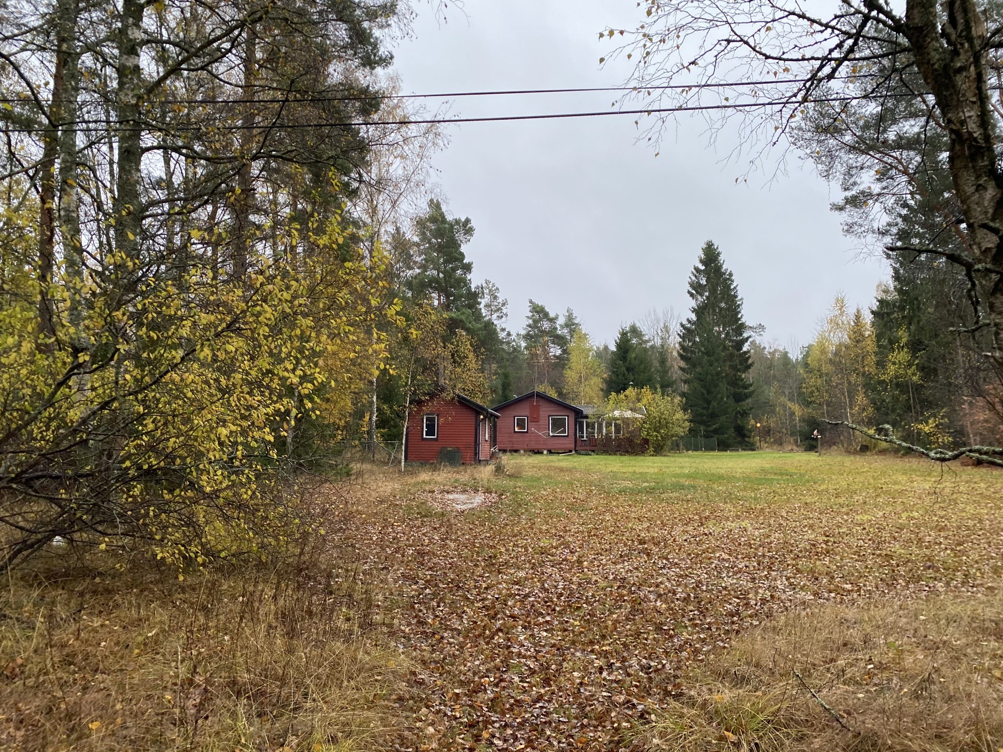

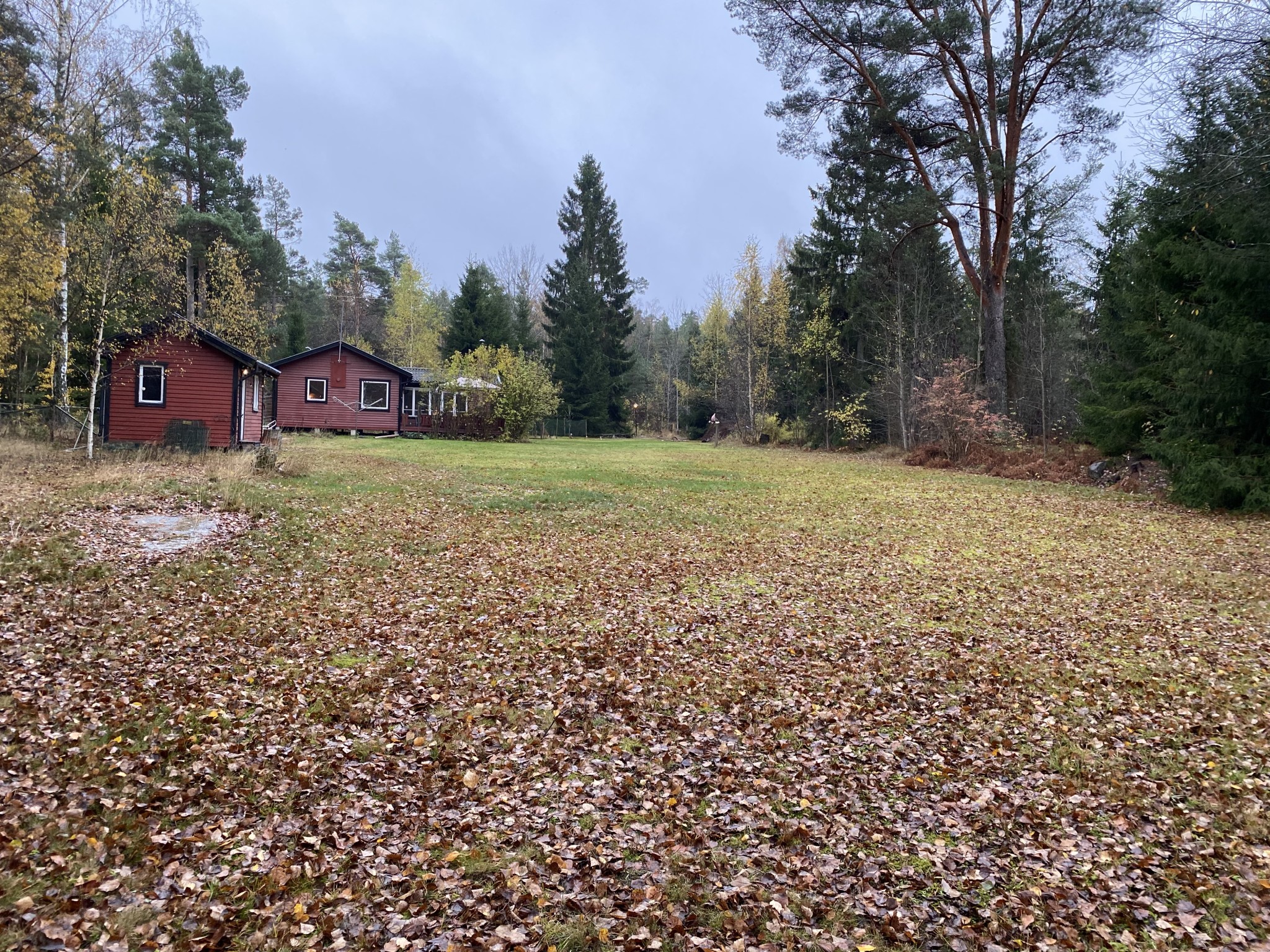

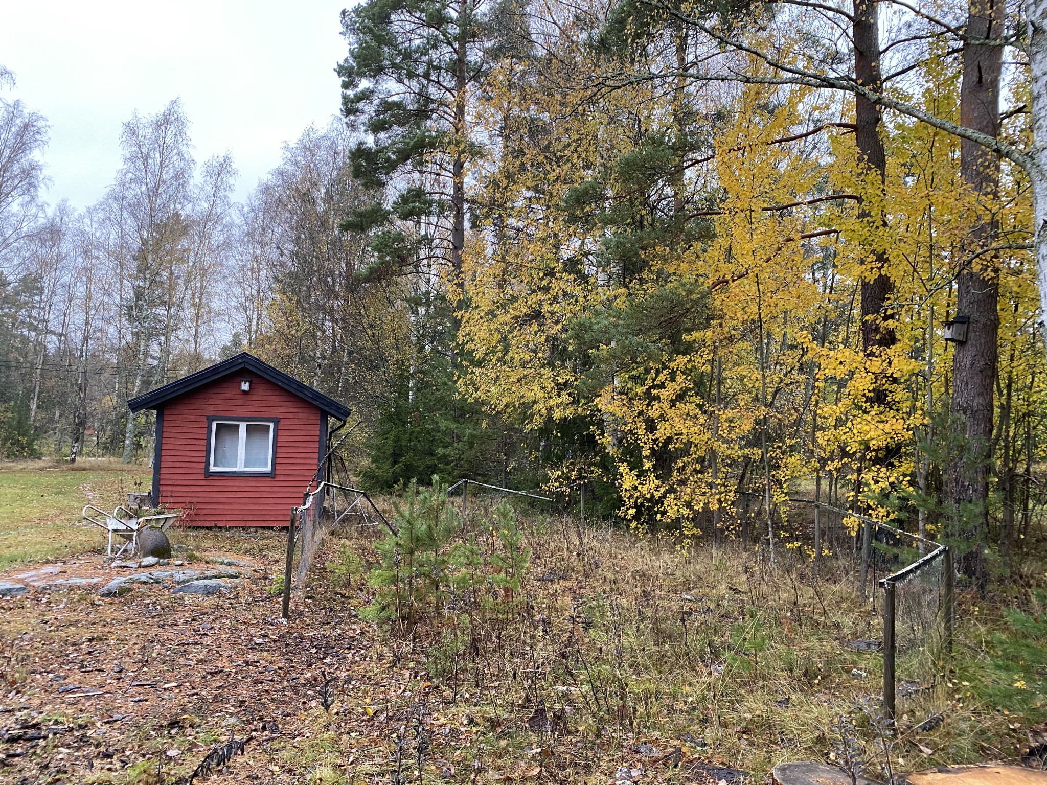

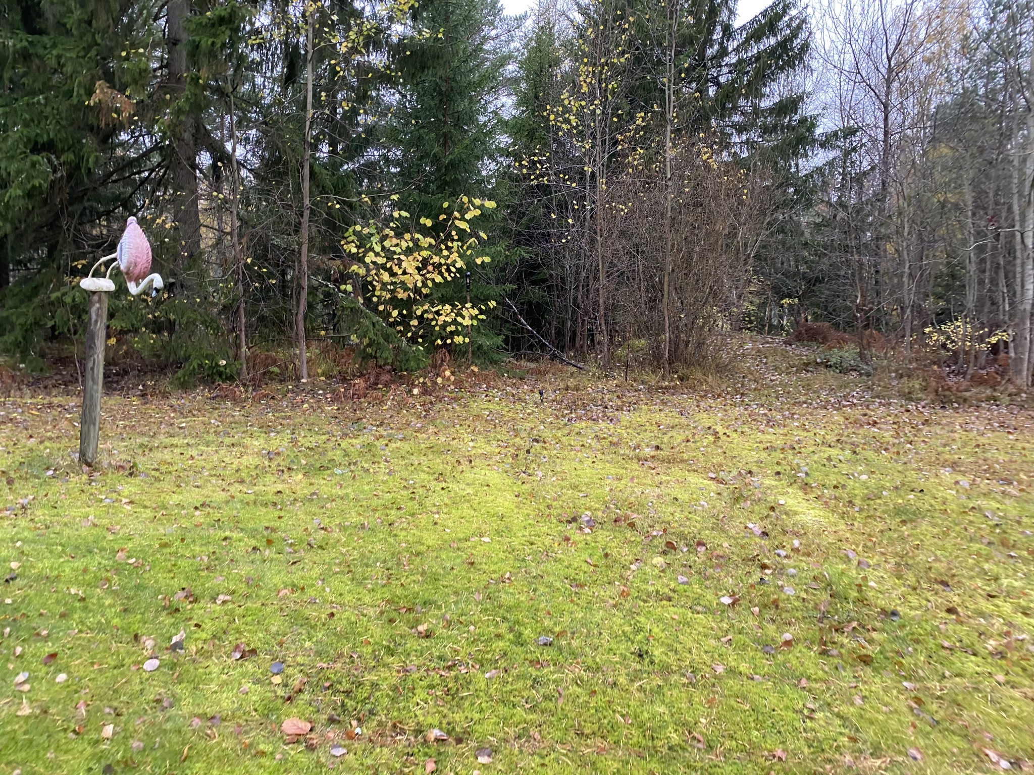

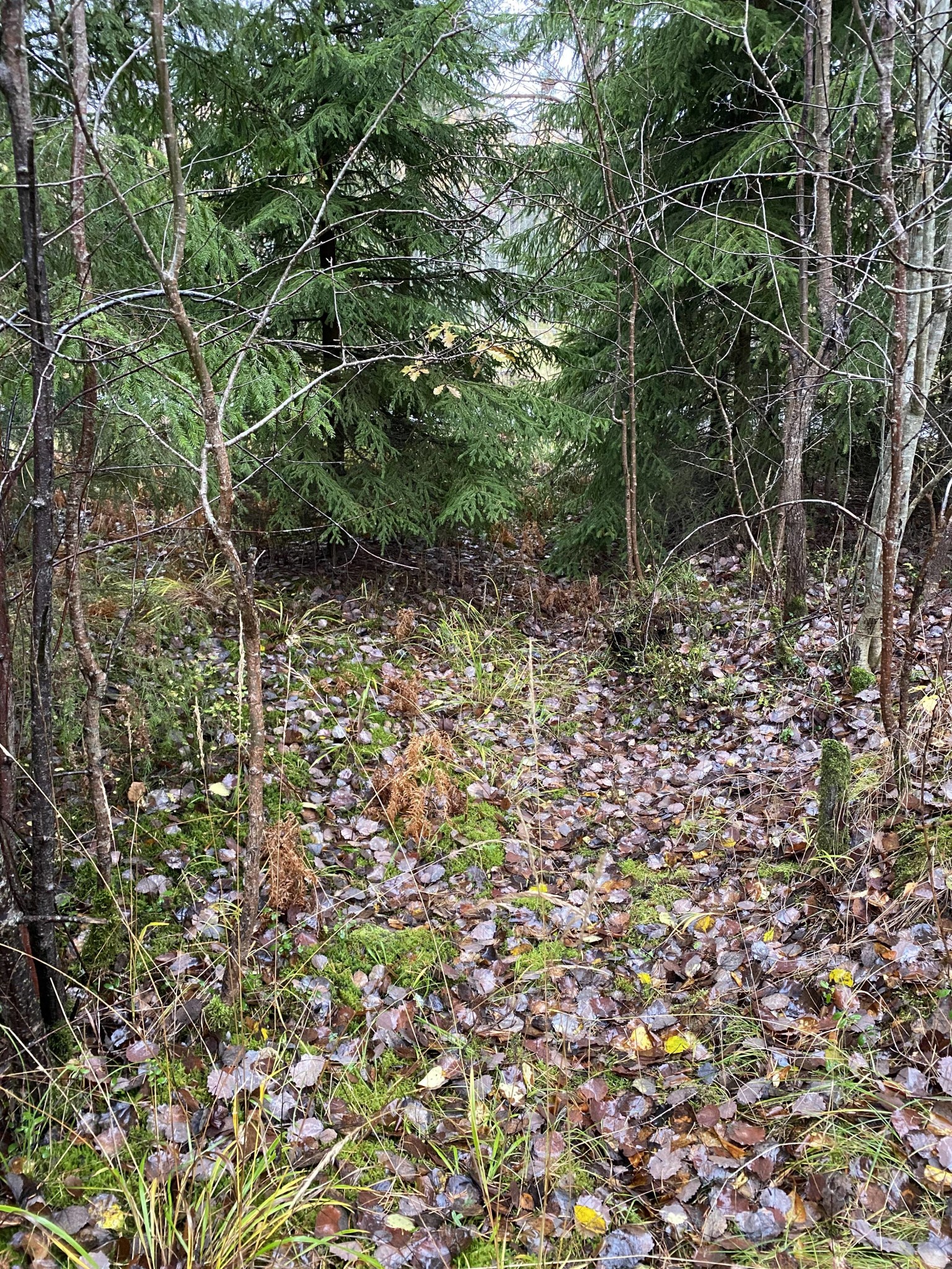

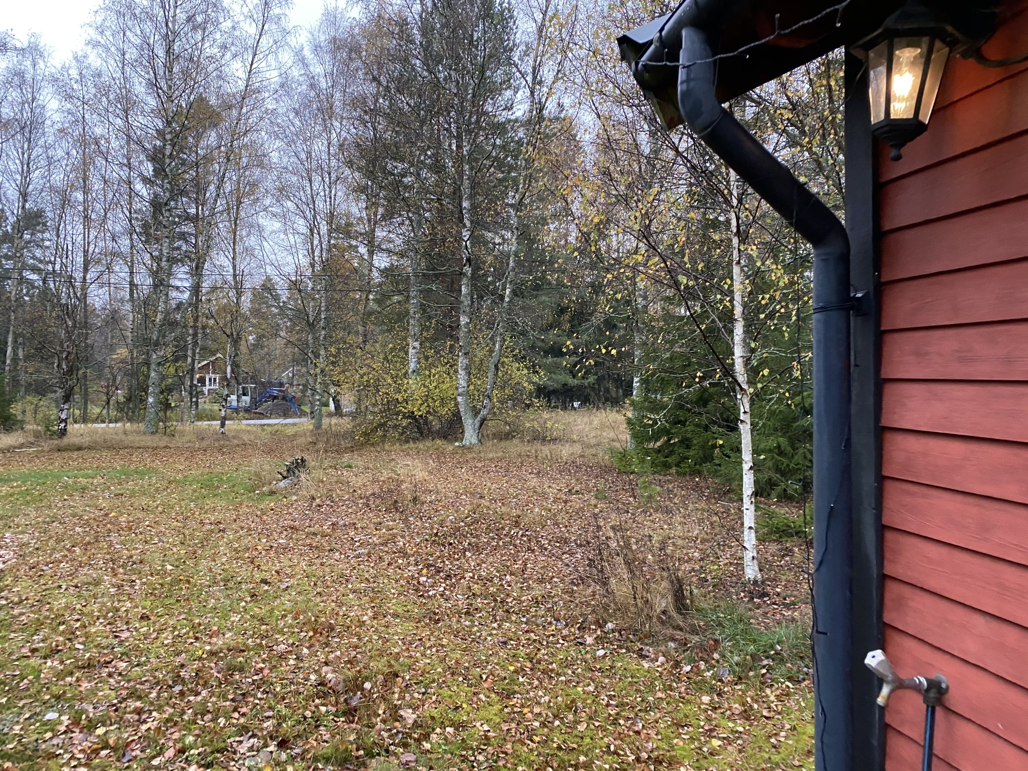

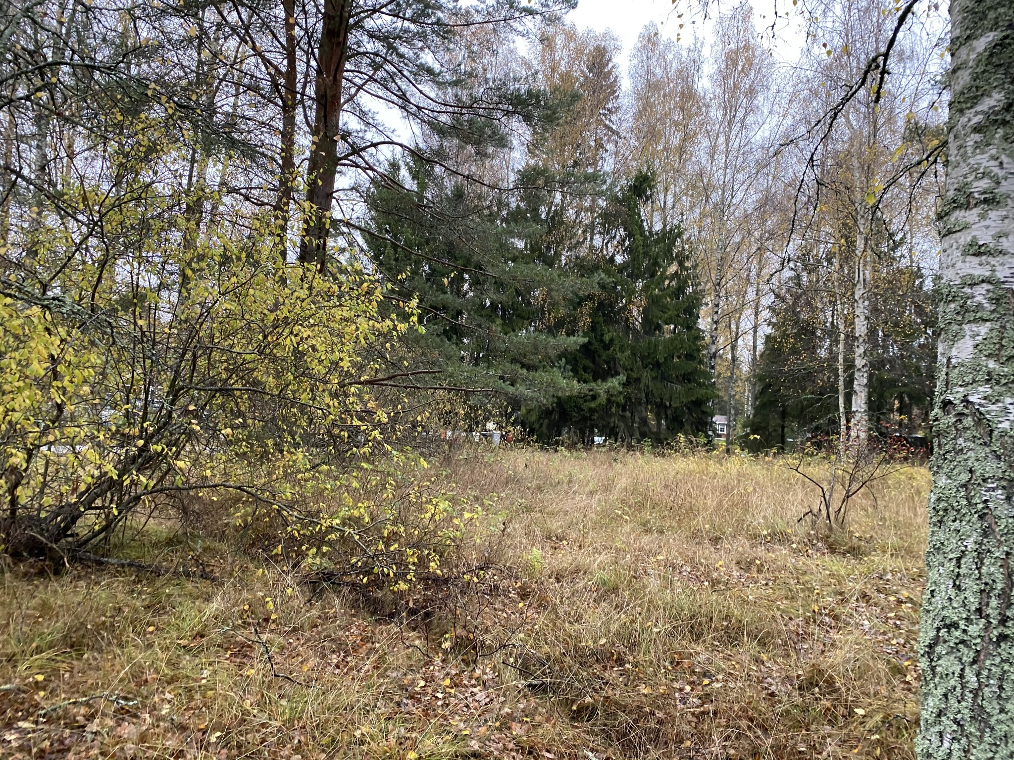

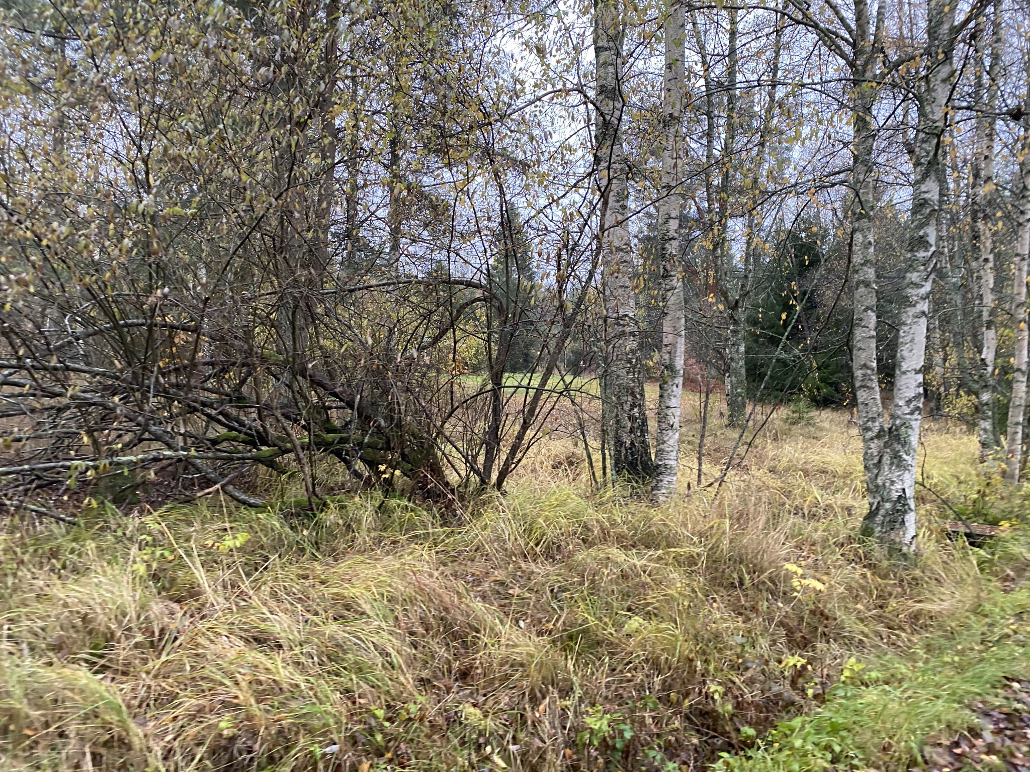

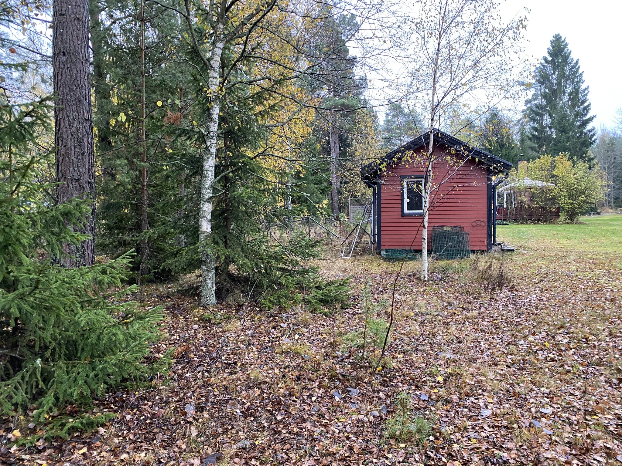

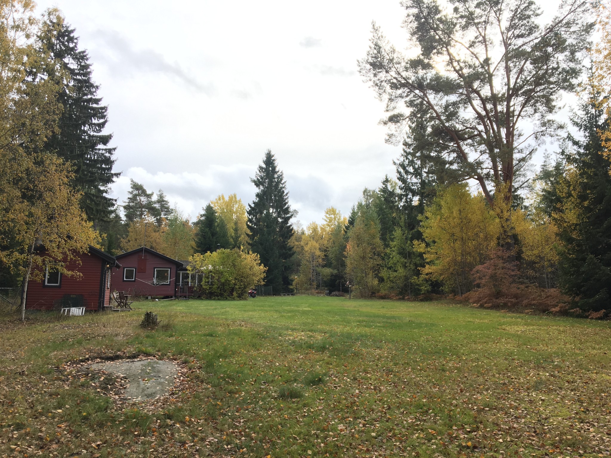

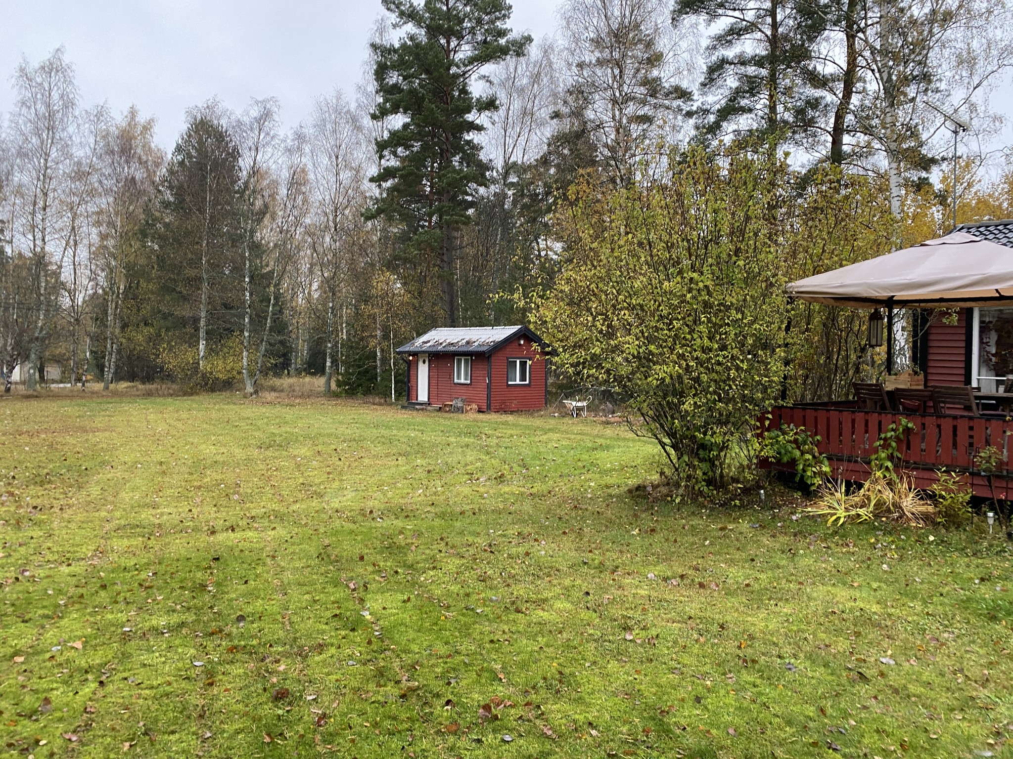

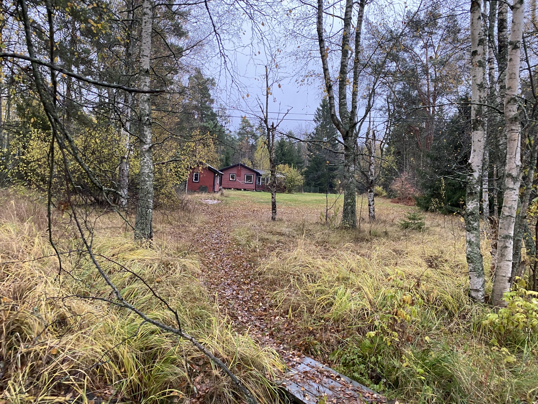

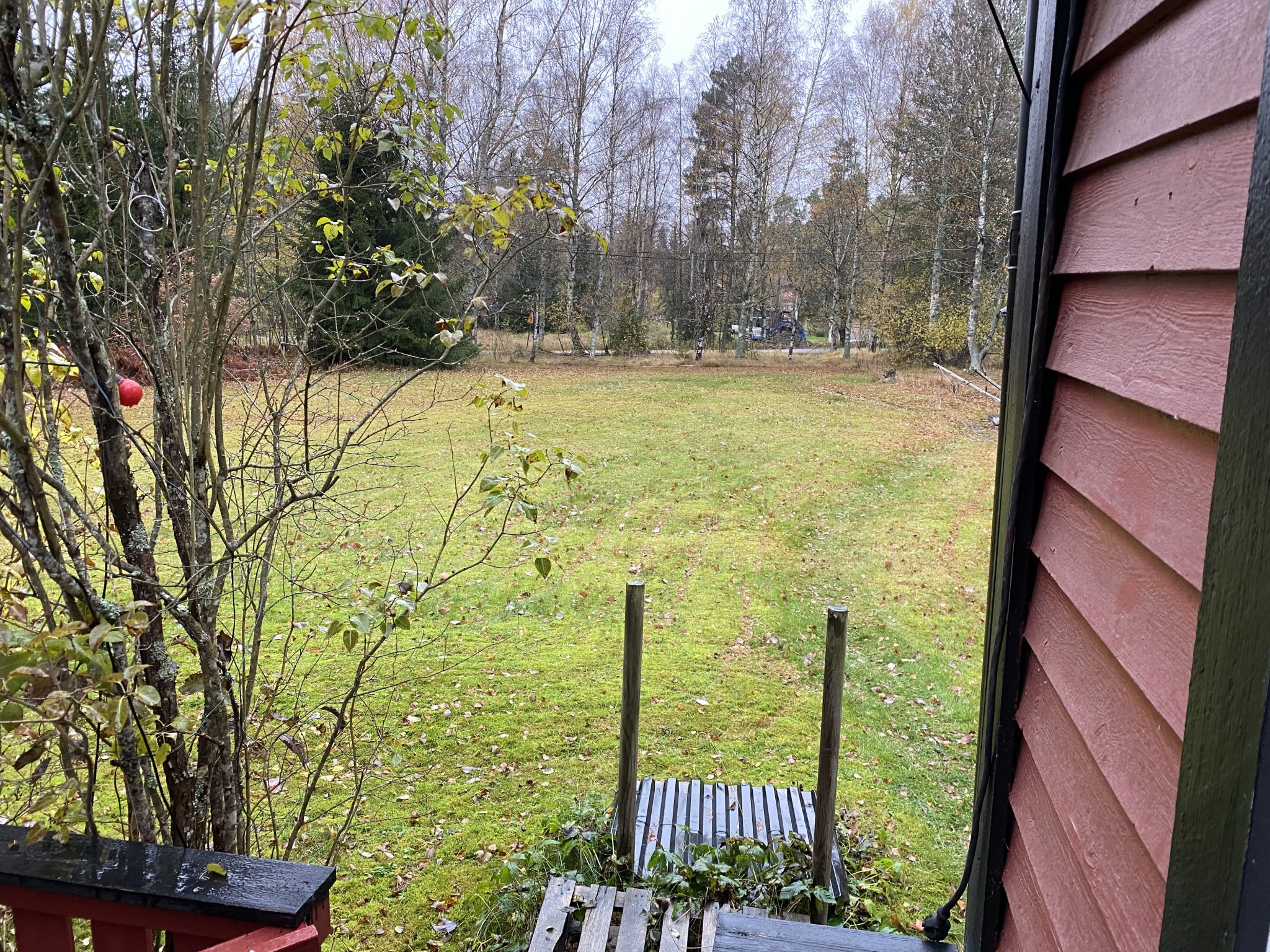

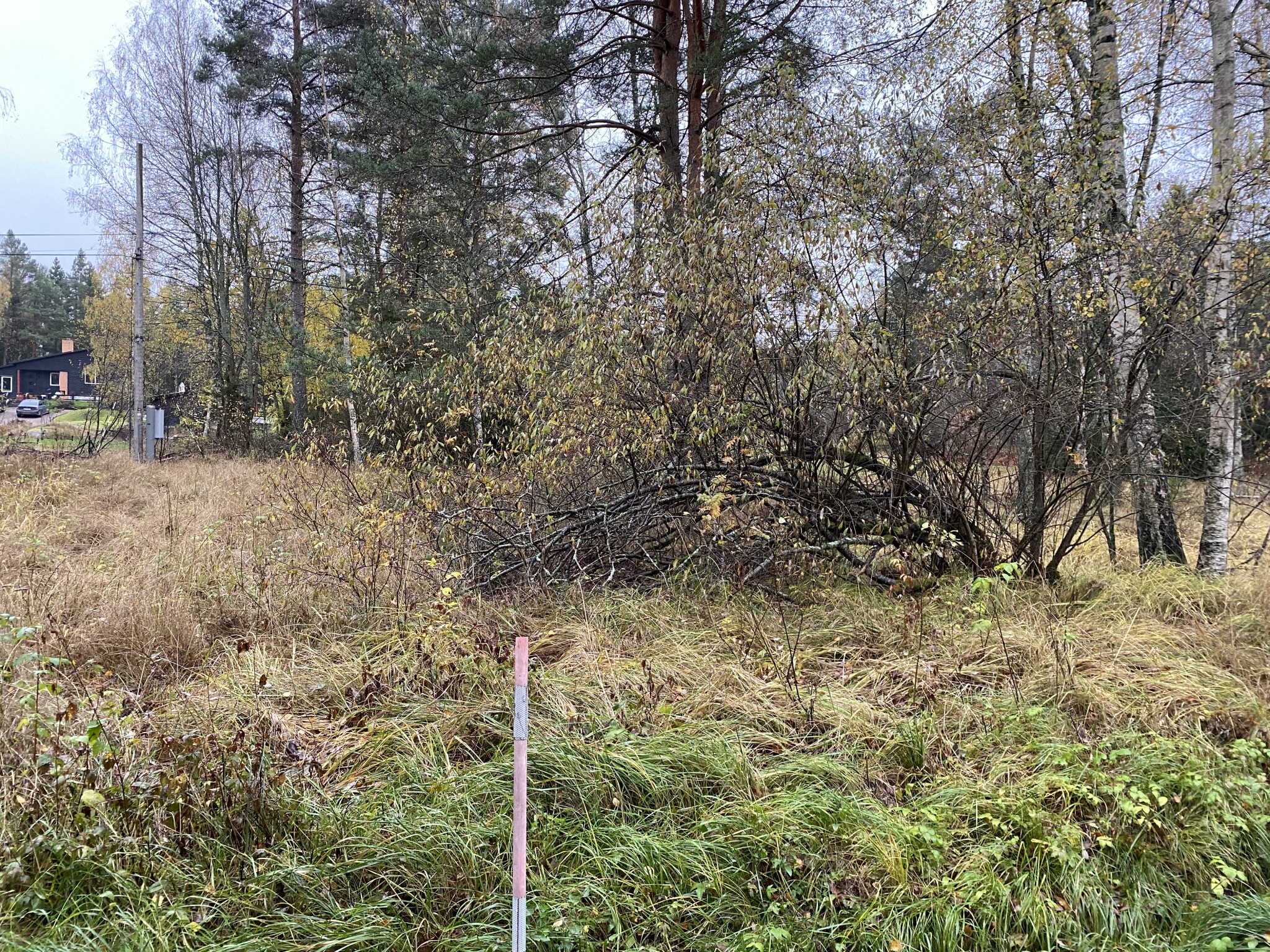

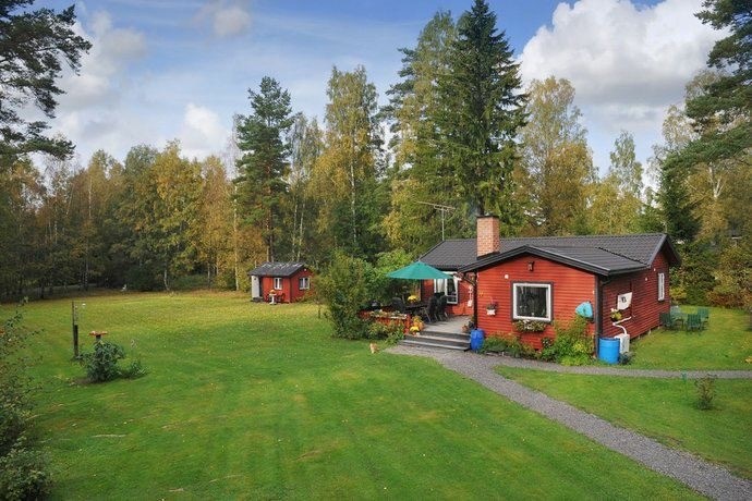

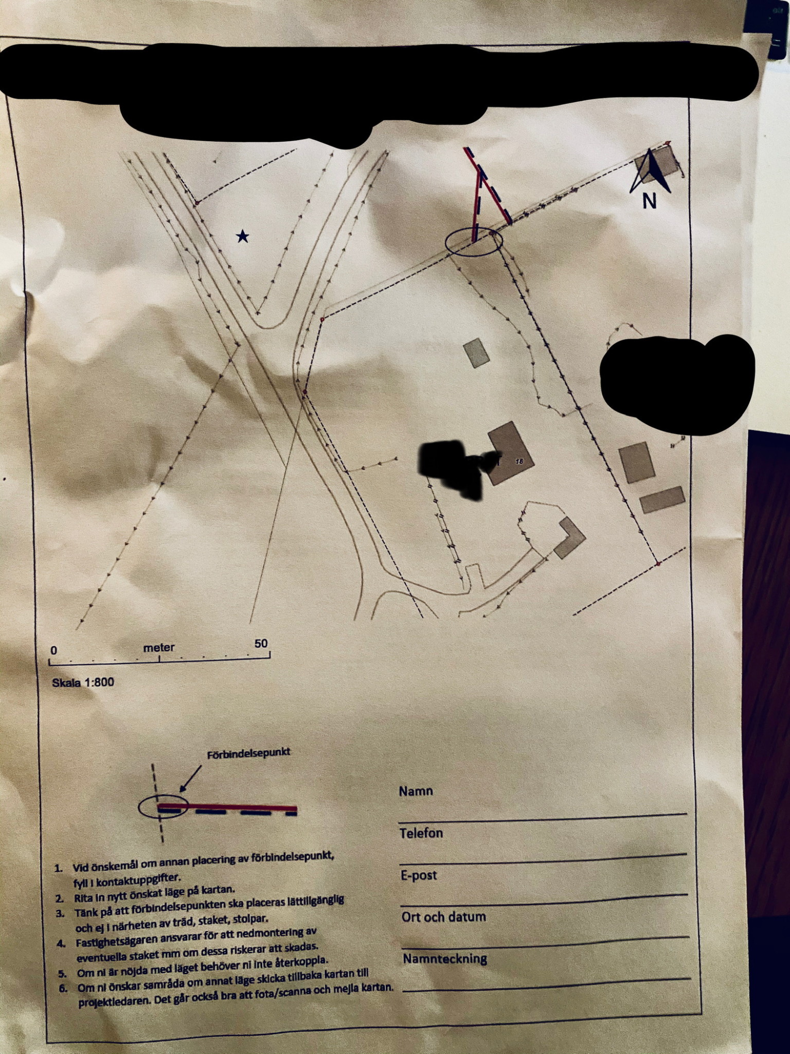

har mitt lilla hus i värmdö kommun, i ett område där kommunalt va ska påbörjas efter årsskiftet.
Fick ut papper om föreslagen förbindelsepunkt och ett infobrev. Visste redan att det var LTA som kommer gälla (helt nya termer för mig).
Jag är helt ärligt totalt jävla grön på detta, noll koll på vad jag borde tänka på inför grävning på egen tomt osv och något stressad i att försöka komma på ett vettigt förslag då min spontana tanke på deras förslag är:
- förbindelsepunkten ligger mitt i bråtet på gränsen mot grannens tomt, ned bakom gäststugan vilken ligger längs med en bit där jag kan se berg komma upp
- där de föreslagit är det massa träd osv, behöver det fällas o has sig för kunna gräva kanske
- det är ett dike mellan mig o grannen och själva anslutingspunkten
När jag börjat tänka på saken har jag två förslag själv,
1. dels om det går få förbindelsepunkten rakt ut från uteplatsen vilket blir kortaste vägen, stor del bara gräsmatta som är porös och borde vara lättgrävd förutom början på det som skulle vara igenom en bit som ser ut vara ok, men ligger berg runt så rätt oklart om det kan behövas fixas med.
2. längst ner på tomt, från samma håll som deras förslag men förskjutet mer västerut till typ hörnet av tomten/gräsmattan, då därifrån finns det inte tillstymmelse till berg och träd mer eller mindre om än längre än direkt in mot uteplatsen att gräva så bör det vara enklaste grävningen.
Utöver berg och träd och avstånd så ända mer jag kan tänka på är elledningen som ligger rakt mellan huset och gäststugan.
Ja mycket förvirrande frågor säkert men hoppas någon kanske kan komma med något smart då jag har till 31a på mig svara.
Bifogar en jäkla massa bilder, dels deras förslag med deras infobrev och översiktsbild vilket borde ge kanske lite förståelse för var mina bilder är fotade samt en gammal mäklarbild som ger rätt bra översikt hur det faktiskt ser ut.
sen bilder som jag tagit typ nu och tidigare som kanske visar på hur det ser ut bakom gäststugan och eventuella bekymmer som kan uppstå därifrån
dels bilder från uteplats mot mina egna idéer samt bilder nedifrån tomten mot huset.
hoppas någon har något smart säga mig =)
MVH Micke
