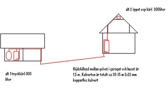

Tjena ska bygga mitt nya värme system som skulle varit klart i våras men det kom ett annat hus i mellan så jag för göra det nu i stället... Har en vedpanna i mitt nybyggda pannrum i garaget och nu behöver jag hjälp med själva expansionen. Har greppat det här med att öppet kärl är att föredra framför tryck varianten. dock blir det världsligt mycket enklare att montera en tryckvariant bredvid pannan än att dra ledningar genom hela huset till ett öppet på vinden. Det är dessutom så att min tekniktank i huset och ev öppet expansionskärl måste vara i varsin ända av huset pga det är där min vind finns... Så bara det vågräta utrymmet mellan dom två blir ca 8-10 meter plus höjdskillnaden på ca5-6 meter. Så vad ska jag göra??? finns det några smarta ideer där ute??? Bifogar en skiss på hur det ser ut.
Skulle sätta tryckkärl i pannrummet, funkar utmärtkt om det är tillräckligt stort och rören är dragna så att luften kan gå ur.
Funkar även i min källare med två olika stora kärl och högt lagd retur, dock med rejält stig på stigaren och automatluftare.

Lågtryck kan väl vara intressant om det går att lösa. Jag är inte varken för eller emot något system, jag vill bara bygga något som funkar hyfsat smärtfritt.... Annan fråga, min bror hävdade bestämt att jag måste ha två expansionskärl ett i huset och ett vid pannan. Detta pga min kulvert. Stämmer det???
Det blir lite svårare med två tankar, det enklaste är att ha samma tryck i båda tankarna och bara trycksätta radiatorkretsen med pump. Det kräver dock att expansion sitter högre än båda tankarna.
Ett enklare alternativ är att skippa tanken i huset och använda en fyrpipig kulvert istället.
Ska du ha kranar för att kunna koppla ifrån kulverten (vilket rekommenderas) och tänker ha elpatron i hustanken behöver du ett kärl i huset också.

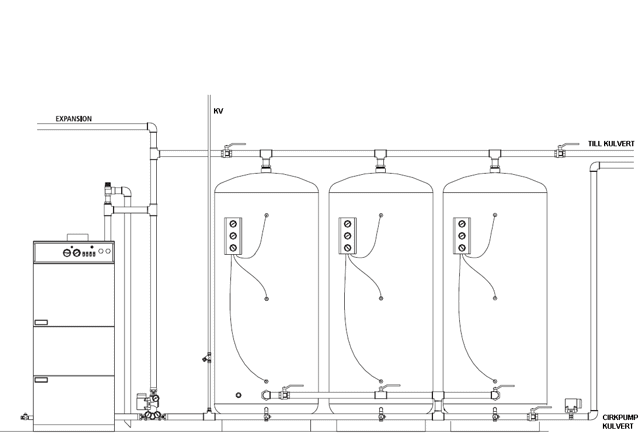

Skickar med skisser på hur jag har tänkt mig det hela. Finns säkert massa som inte är bra, men jag lyssnar gärna...
Ser gärna att jag slipper ett extra kärl inne i huset om det går att lösa...
Ps: jo jag har använt principskisser från Baxi som grund...

Koppling enligt vänstra bilden ger ingen plats för luft om man använder tryckexpansion, då bör man istället gå in på sidan av tankarna och använda toppen som luftficka.
Vill man undvika självcirkulation i kulverten bör man ha nån anordning att hindra den med tex termoventilers dubbelbackventil.
En förvärmningsslinga under beredaren är inte helt fel.

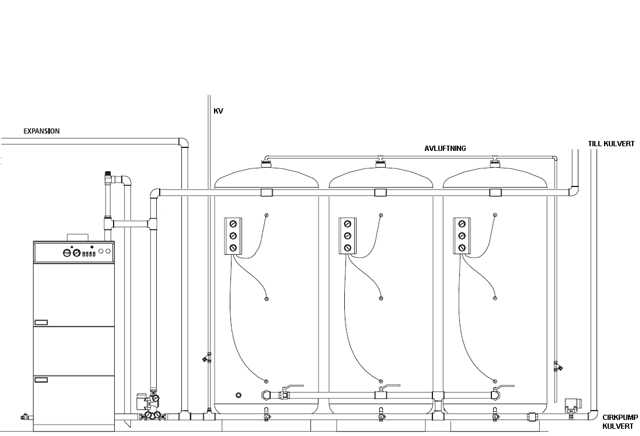

Instämmer med Matss om rördragningen också, rejäl lutning på stigaren från panna till tank och in med röret på sidan av tanken så högt upp som möjligt. Sen drar du manuell avluftning från toppen på tanken där luft från laddkretsen samlas, så får du en enkel och driftsäker laddning av tankarna.
Hmm. bra men jobbiga synpunkter. Eftersom mina tankar inte har någon anslutning på sidan upptill utan bara i toppen så får jag väl ta och åka iväg med åtminstone en av dom till någon som kan svetsa i en muff på lagom höjd. Ny fråga igen då, är det smartast att köra sido anslutning rakt över på alla tankar (3st) eller ska jag bara göra det på stigaren från pannan?
Jag skulle aldrig lägga pengar på en SYR av den anledningen att den är onödig. Sätter man säkerhetsventilen på högsta punkt kommer det bara att blåsa ut ånga tills kokningen upphör. Litar man inte på säkerhetsventilen kan man ju sätta 2 st bredvid varandra, mycket billigare än SYR. Med tryckexpansion kan du värma tankarna en bra bit över 100 grader om du inte har en SYR som öppnar vid ca 95 grader.
Sidoanslutning på alla tankar, hitta nån som svetsar på plats. Topparna kopplar du ihop med ett rör till en kulventil som luftning.

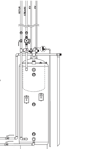

Ser på andra bilden (13638d1196623483-vaelja-expansion-angest-pann-inst-2.gif) att det sitter 2 kranar till kulverten, vilket kan vara bra att ha vid underhåll eller om venden är slut och man bara kör el i tekniktanken.
Men nån gång förr eller senare så kommer nån att stänga båda dessa kranar OCH OM man då bara har ett expansionskärl i pannrummet så har man ett system i huset utan expansionstank!!! Med risk att både spränga sytemet eller knykla ihop det av vakuum om det kallnar när strömmen går...
Om man vill stänga av cirkulationen till pannrummet och köra el räcker det att stänga en kulvertkran så kan man fortsätta använda pannrummets tryckexpansionskärl. Sen kan man väl sätta in en vakuumventil som säkerhet vid tekniktanken i huset som extra säkerhet.
Eller kan man ha två tryckexpansionskärl!? Ett extra mindre vid tekniktanken?
Att ha kran till ett extra expansionkärl är väl hellre ingen bra ide.
Kan nått gå fel så gör det det förr eller senare... vid sämst möjliga tillfälle (Muphys Lag...).

Tack för alla kommentarer, mycket värdefullt! Har modifierat min skiss. När det gäller syr ventil så förstår jag varför den är bra men den kostar lite för mycket för att jag skulle kunna motivera den för mig själv. Har tagit bort kulventiler i kulverten och ska montera dit en backventil för att förhindra självcirkulation som Matss påpekade. Nya synpunkter är välkommna.
