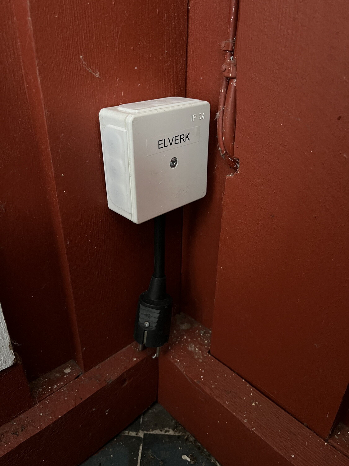

När jag, bland annat, tittat påolika system att klara strömavbrott så har jag kommit till den lösning jag idag har i mitt hus och skrivit om en tråd här.
Med ett extra enfas 230V elsystem i mitt hus, med en inverter driven från batterier som är uppbackade med en bensingenerator (ca 4 tim. dygn, 25-50 liter bränsle för en vecka) som går att köra på aspenbränsle som kan lagras i flera år.
Värmen får jag från två vedeldade spisinsatser (en på varje våning) och genom att köra en varvtalsstyrd cirkulationspump (ca 10-20W) så ökar jag sannolikheten att vattnet i värmesystemet inte fryser.
Det gäller att man bygger ett kostnadseffektivt och driftsäkert system som man själv kan sköta driften av och felsöka i samt med möjlighet till redundans (reserver) vid fel även under pågående strömavbrott.
Jag har två nödbelysningsarmnaturer i huset som går igång när strömmen går, och en i garaget.
IT-systemet går på UPS (i ca 45min).
Sedan har jag ett intag för elverket, som går till ett dubbeluttag inomhus, så mitt extra enfassystem är inte större än så.
Därifrån har jag anpassade sladdar som jag koppplar in fläkten till kaminen, samt IT-systemet.

Väggmonterat elintag märkt "ELVERK" med stickkontakt i gammal träpanel.

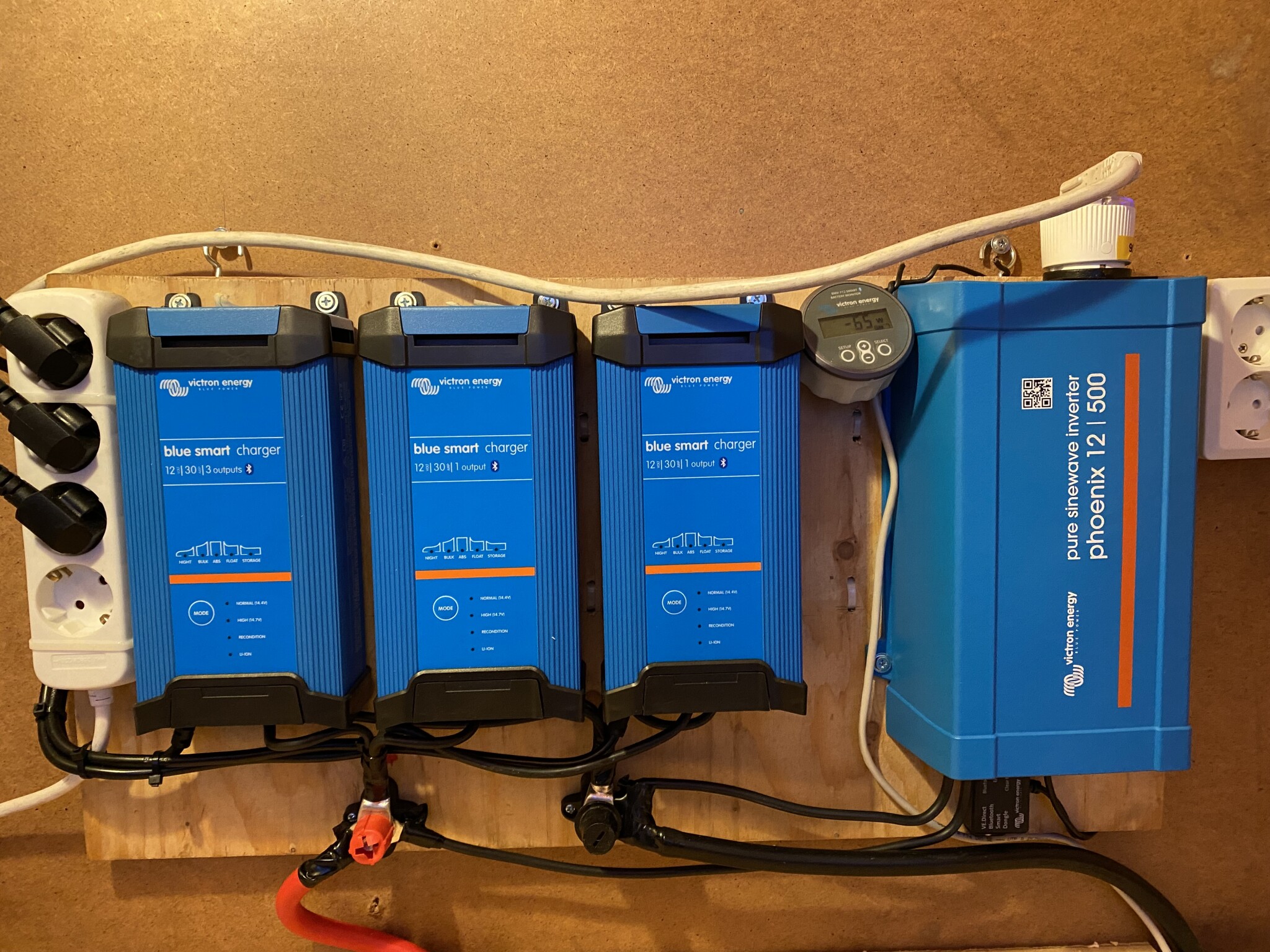

Hej Hannuse
Batterierna i batterirummet (det tidigare soprummet) står på ständig laddning.

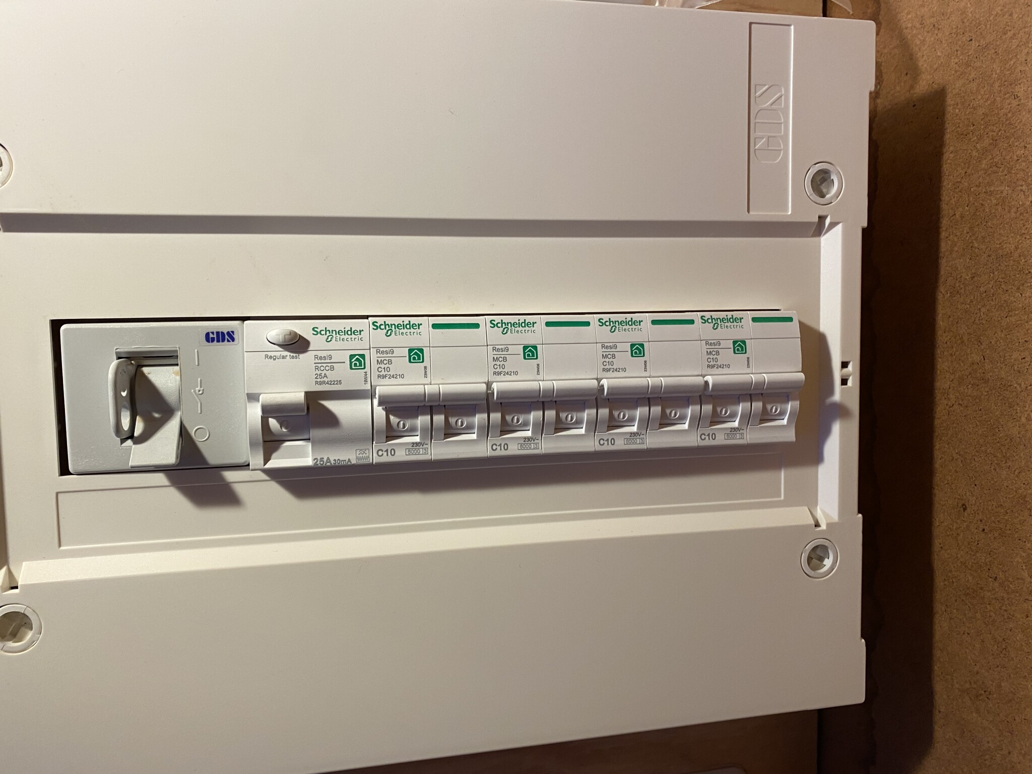

Blå smarta batteriladdare och växelriktare från Victron Energy monterade på trävägg, anslutna med kablar och uttag.
12V / 230 V invertern arbetar hela tiden och kan då driva ett litet enfasnät via en liten elcentral.
Jordfelsbrytaren kommer att kunna fungera som normalt. Men invertern klarar inte av att lösa ut säkringarna men dessa möjliggör att man kan dela upp elnätet vid felsökning.
Elcentral med säkringar och jordfelsbrytare från Schneider Electric monterad på väggen i ett batterirum för reservkraftsystem.
Det är förberett så att kylskåpet och frysskåpet i köket, en frysbox, delar av det trådlösa nätet en 4W LED sladdlampa i batterirummets tak mm kan kontinuerligt matas av detta 230 V enfas reservkraftnät.
Vid strömavbrott blir då övergången ”blinkfri” till reservkraft. I samband med tidigare golvläggning och köksrenovering drogs kompletterande rör och elledningar för att underlätta reservkraftens enfas elsystem.
Det innebär att jag kan ha husets ”viktiga” elapparater på ständig ”favoriserad” kraft. Ett elintag liknande det för arbetsbaracker och husbilar sitter på väggen och där kan elverket anslutas, för att med ca 4 tim. drift/dygn ladda batterierna med ett beräknat bränslebehov på 25–50 liter aspenbränsle/vecka
Vore det inte mer optimalt med lite högre spänning på DC sidan t.ex 24 eller 48 V ?
Var köpte du sakerna? pris?
Hej spikplanka
För mig har detta varit (och fortfarande är) ett utvecklingsprojekt där jag delvis haft nödvändiga kunskaper, men på vissa områden fått testa mig fram för att förstå hur det är lämpligt att bygga.
Jag har börjat med 12V eftersom jag då enkelt kan, direkt från batterispänning, använda all utrustning gjord för 12V som t.ex. hemelektronik, utrustning för nätverk, utrustning för personbilar etc.
Det ökar redundansen om något går sönder, och ger stor valmöjlighet bland utrustning.
När jag tittade på verkningsgraden och kostnaden mellan att välja 12V och 48V med den effekt som jag dimensionerat för (50-200 W) då är det liten vits att idag gå upp till 48 V.
För tre batteriladdare Victron Blue Smart IP22 12V 30A (varav en med 3 utgångar) samt en Victron Phoenix VE 12/500 inverter + VE.Direct Bluetooth Smart dongle, och Victron BMV-712 Smart Batterimonitor inklusive 500A shunt och ett Honda EU 22 i Elverk har jag betalat ca 24 500 kr
De är beställda från företagen, Lidingö Marin AB, Camping 4U, lindarn.se, Digital Skipper och Amazon
Sedan har jag en del brytare, säkringar, kablar etc. för några tusen kr.
En del utrustning hade jag sedan tidigare.
