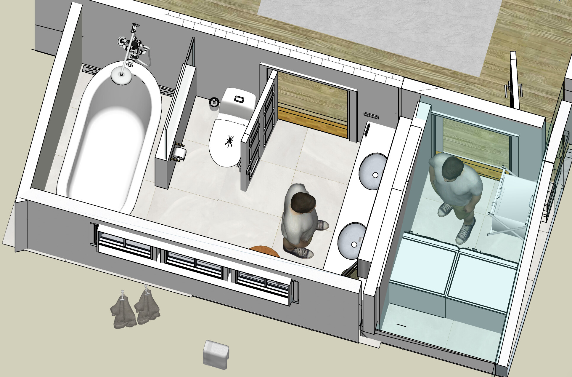

En av nackdelen med att det är så pass lätt att "bygga" i datorn är att alternativen blir många. Hjälp mig välja.
Förutsättningar
Rummet ser ut så här (tagit bort nuvarande WC etc i skissen). Det är byggt i en takkupa med en liten bit in under taket.
Måtten på det stora rummet är 315x170 och delen under snedtaket är 120x170 där 60 av 170 cm har ståhöjd.
Här kommer då hela 5 olika alternativ. 😅
Alternativ 1
Stänga igen delen under taket och öppna upp mot hallen för att bygga en separat mini-wc. Infällbar duschhörna i det stora badrummet. Möjligen kan man klämma in även en kombinerad tvätt/tumlare för mindre tvättar så man slipper ta ner all tvätt i källaren.
Alternativ 2
En bit av hallen tas i anspråk och gör utrymmet under taket större. Detta gör att dusch och bad kan hamna där bredvid varandra.
Alternativ 3
Badkaret ställs under snedtaket. En fällbar duschhörna montera utanför ingången till badet.
Alternativ 4
Separerade handfat och WC:n vid dörren. Dusch och bad som i alternativ 3.
Alternativ 5
Som alternativ 3 men med duschdraperi som dras åt sidan och lite mer öppet in mot badet för mer "utsikt".
Tacksam för alla tankar och röster. 🙏

1. Undvik badrum utan toalett.
Skolbarn/tonåringar som blir kissnödiga under bad/dusch kommer inte att ta sig till ett annat rum utan de kommer att använda vad som står till buds, dvs. golvbrunnen i duschen.
Gillar ni vuxna att bada och har tid för det?
Ofta blir badkar outnyttjade när barnen har kommit upp i skolåldern och föredrar att duscha. I sådana fall kanske man kan acceptera att duscha i badkaret några år för att sen ta bort badkaret, det finns ju en annan dusch för den som bara ska duscha.

Här är en snabb skiss som skulle kunna se ut.
Golvbrunn tänker jag att man kan placera lämpligt för båda alternativen, kanske är inte en väggnära brunn lämplig för bad t.ex. och då kan man ju skippa det.
Blandarens höjd känns annars som det knepigaste, för bad vill man väl helst ha den placerad lägre än för dusch men kanske går det att hitta en bra kompromiss här (?).

Tack alla för intressanta och bra inspel. Efter att ha slipat lite mer på förslaget från BirgitS "badkar i dusch-utrymmet" tycker jag det blev väldigt bra och detta är just nu min personliga favorit.
* Flyttade badkaret/duschen till höger sida då det är där det är placerat idag. Utsuget för ventilation är där och tror att det kan bli enklare rördragning på det sättet.
* Vände dörren så den öppnas inåt vilket dels får toalettstolen ur synfältet när man går in i rummet och dels ger mer plats på hallsidan.
* Utan något annat i det lilla utrymmet under taket borde det gå att klämma in både en tumlare, tvättmaskin och en liten tvättkorg där. Behöver dock dra ventilation dit i så fall.
* Gott om plats för bad och toalett - kan till och med bygga upp en halvvägg för att rama in dusch/badet och avskilja toalettstolen från badet.
Funderar lite på golvbrunnen i "tvättstugan". Enligt Säker vatten så behövs ju en golvbrunn i en tvättstuga men tror ni det kan räknas till samma "utrymme" som badrummet om jag gör en liten "tunnel" / hål under kommoden så att vattnet kan rinna in i badrummet?
Tänker lite som att det skulle kunna vara ett och samma "utrymme" med delat tätskikt och att man sen ställer igen öppningen med kommoden. Har vattenfelsbrytare men tyvärr gäller ju undantaget om man har en sådan bara för kök.

Det blir allt bättre
En halvvägg är inte så bra om den förhindrar rengöring under eller ikring badkaret, jag kan inte avgöra om det är tillräckliga avstånd.
Tänk på att du vill betrakta tvättdelen som en del av badrummet så kanske du även behöver göra det när det gäller tätskikt på väggarna, fall mot golvbrunnen etc.
Glöm inte att rita in var handdukarna ska vara.

Kanske går att klämma in både toalett och minihandfat i "tvättstugan" ?
Tvätt och toalett samt föräldraro är väl något som barnfamiljer är i stort behov av?
Så en tvättstuga kombinerat med toalett och eget större badrum för föräldrarna bredvid får man båda.
Hade inte haft en halvvägg för att skilja dusch/bad och toalett som är fastbyggd utan låtit det vara något som man kan ta bort och sätta dit efter behov. Om inte annat för att den blir i vägen när det skall göras rent. Alla hörn blir skitsamlare.
För rengöring så bör både stora badrummet och "tvättstugan" innehålla varsin golvbrunn och rimligt hög tröskel så man kan spola rent på riktigt. Och inga små öppningar under väggar för dessa kommer att samla skit.
Om det finns en rejäl tvättstuga i källaren som är attraktiv kanske det är värt att ordna en klädtunnel ner till källaren till en tvättkorg och nyttja utrymmet till toalett, handfat, minidusch istället?
Om rummet används för tvätt kan jag rekommendera tvättlinor i taket. Det frigör golvyta och är mer utrymmeseffektivt. Ställ gärna in avfuktare också för ordentlig effektivitet. En fördel om rummet inte duschas i är att fuktigheten blir mindre så tvätt torkar snabbare.
Eftersom tiden kommer att ändra behov kanske det är värt att ordna bakom väggarna så att det finns tillgång till varm- och kallvatten samt rejäla reglar att fästa i runt hela badrummet för maximal flexibilitet för framtida planlösning, dokumentera position dock.. Så att man lätt kan ändra innehåll efter behov. I synnerhet när barnen blir större och det är risk för duschkö eller "hemliga gäster".
Som bilden från 'Globetrot' visar så är duschhållare som kan justeras från badkarshöjd till stående dusch höjd värt att installera?
Dusch där man kan ställa in men också ta bort badkar utan ombyggnation kanske är bra för ändrade behov med tiden? finns även badkar med "sidodörr", dock kanske med flodrisk.
Bakom väggar och golv kan man också lägga an en tvåledare och klammra dess ledare in träet för att kunna mäta fukt på en mer åtkomlig punkt. Eller nyttja kapacitive givare.
Glöm inte jordfelsbrytare, säkerhetsuttag för rakapparat, hårtork, hårfön mm.

Bra poäng även detta att det kan försvåra städning med halvvägg. Tycker den har lite andra fördelar, som att det känns naturligt att sätta toapappershållaren i den och att man kan dölja undan schampo och annat bakom den. Ska känna på hur mycket det försvårar städningen sen, tänker att det beror lite på typ av badkar och så.BirgitS skrev:
Tänker att det skulle kunna vara en handdukstork vid badkarsänden och/eller krokar där om det blir en dusch. Sen kanske en hållare stående på golvet eller stång under fönstret. Tåls att fundera vidare på helt klart.
Tack för att du delar med dig av dina tankar! Den lilla tvättstugan är i detta fall ca 120cm x 60cm ståhöjd och sen snedtak neråt ca 110cm till. Så jag tror att det blir svårt att klämma in t.ex. en dusch om man inte tar mycket utrymme från hallen utanför. Annars gillar jag tanken mycket med ett eget badrum för barnen men det blir nog tyvärr svårt att få till i detta hus.spikplanka skrev:

Ja det är nog smartast att hålla det som två helt separata rum ändå och med två golvbrunnar. Kanske kan man dela golvvärme också för att slippa ett eget system för ett så litet utrymme. Som ”egna rum” skulle det ju också gå att göra tvättstugan enklare, t.ex behövs ju inte tätskikt på väggarna utan bara på golvet.
