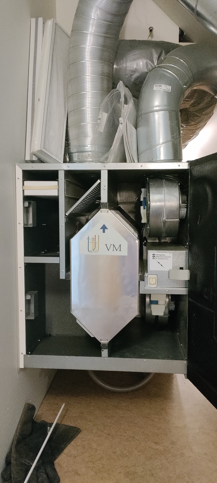

Jag beställde ett Sommarblock igår kväll som jag skall testa med. Enligt manualen till aggregatet skall det stängas av innan service/inspektion men det finns ingen on-off knapp på höljet, endast stickpropp. När jag tittat på bilder på google så verkar det finnas en on-off knapp inuti. Frågan är om man kan/bör/vill öppna aggregatet under drift eller om man skall rycka proppen? Vill inte att de inställda flödena blir nollade.
Det borde väl finnas ett minne i enheten som klarar strömavbrott? Här gick strömmen inatt, men kom åter efter någon halvtimme. Då startade ventilationen med sparade värden igen (VSR500). När jag rengör/byter filter så drar jag bara ur strömsladden. Inga problem då heller med att sparade värden försvinner.

Jag ska testa att ta kort på flödessiffrorna och dra ur strömsladden och stoppa in Sommarblocket. Härligt att man kan få lite hjälp här
Hej Dros,
Jag har också en VM2, stoppade in idag ett sommarblock.
Sommarblocket kom inte med någon installationsanvisning.
Blocket såg likformat ut, man kunde stoppa in den på 4 olika sätt. :)
Antar att det inte spelar någon roll då.
Kan än så länge inte påstå att jag märkt någon skillnad.
Tanken är att köra max på natten då det är svalt, och stänga av aggregatet på dagen.
David

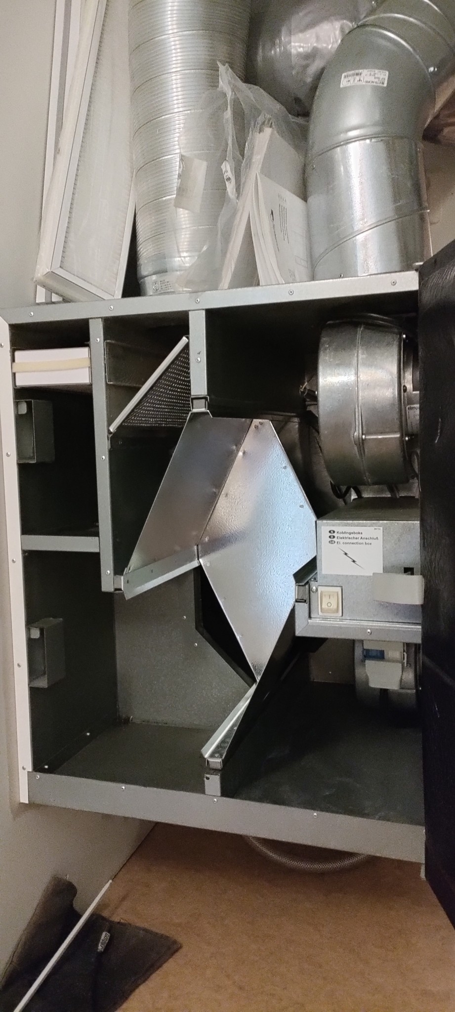

Byta filter
Bara att lyfta ut, (mot dig) det gamla återvinningsblocket.
Passa på att rengöra aluminiumfiltret, (spola av i badkaret). Är pappersfiltret igensatt, köp nytt.
Som sagt tror (hoppas) jag att det inte spelar någon roll hur sommarkassetten stoppas in.
D.

Inväntar leverans av mitt beställda sommarblock, det kan knappast bli värre än det är nu.
Hur har du löst kyla i kåken eller lider du precis som oss?

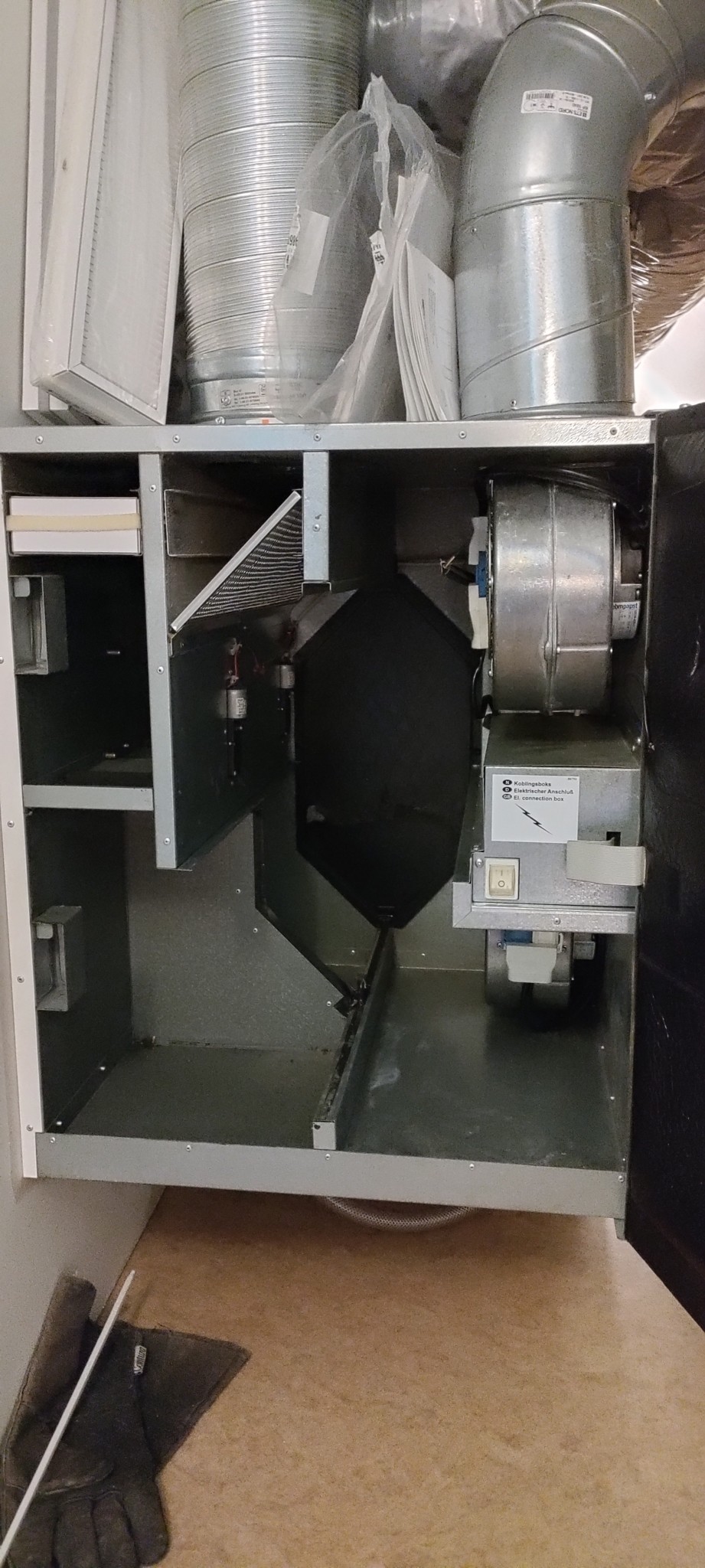

Idag kom sommarblocket och är nu monterat. Värmeväxlaren satt skapligt hårt men gick att få bort med lite vilja. Aggregatet låter betydligt mindre nu men det både suger och trycker ut luft genom donen. Hoppas detta gör någon skillnad nu! (y)

Öppna fönster och balkongdörr nattetid. Stänger sedan "allt" dagtid.
Fulltös på ventilationen nattetid, avstängd dagtid.
Går fint när temperaturen är under 20 på natten.
Vet fortfarande inte om sommarblocket gör skillnad.

Finns risk för kondens om ventilationen stängs av.
davgim
Tack, bra upplysning!
