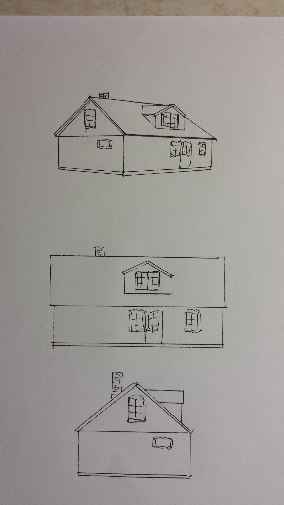

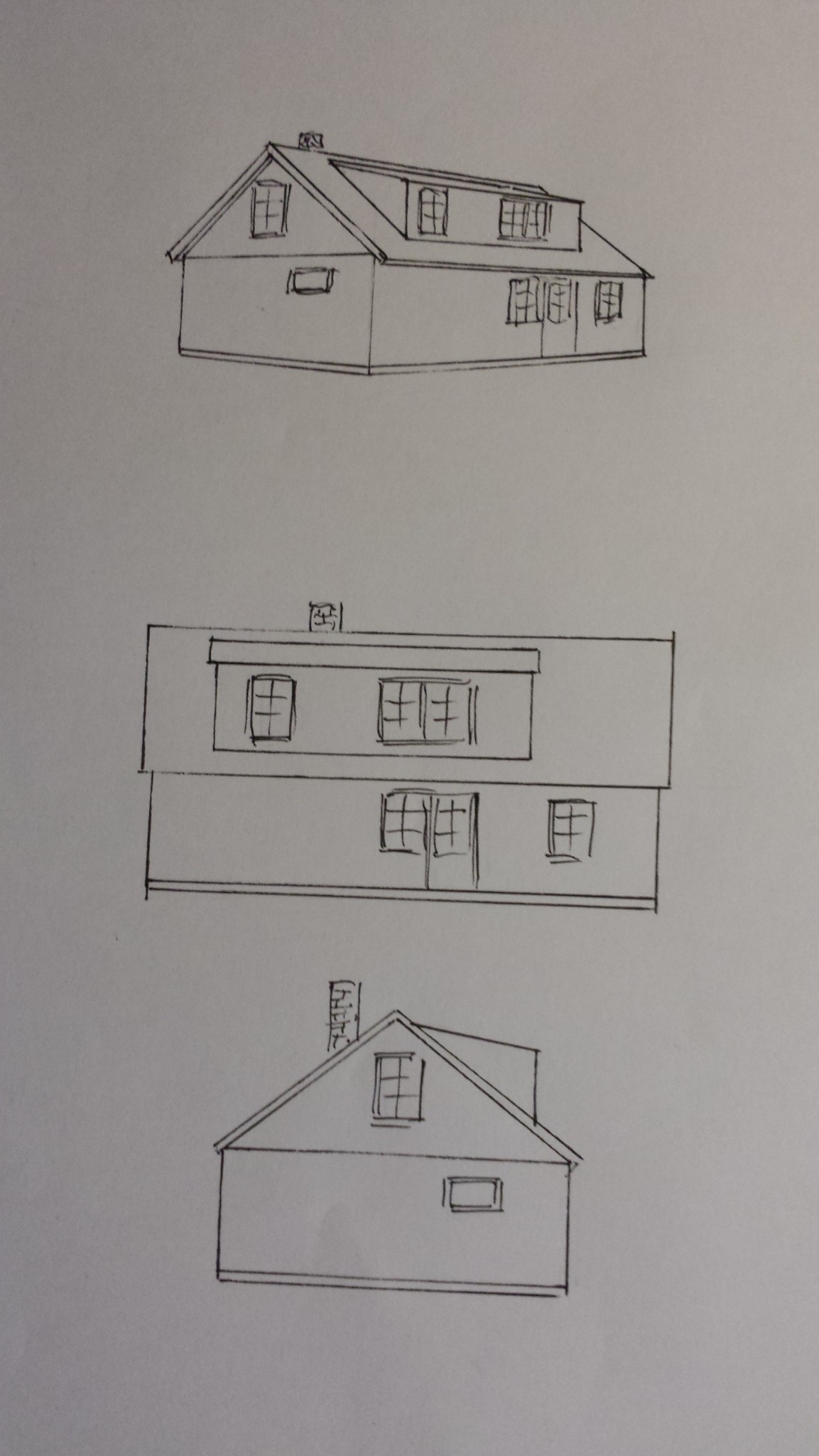

Dags att göra om övervåningen på vår 1,5 plansvilla = brottas med världens snedtak.
Vi vill helst ha takkupa både i badrummet och i allrummet uppe. I badrummet får man vara lite på sin vakt för att inte slå skallen i taket när man ska gå på tjotta. Allrummet upplevs idag som att sitta under ett korthus och undra när snedväggarna faller över en.
Nu till familjefejden...valet av kupa
Huset är bara 10x 8 meter så det är inte så mycket att spela på. För att få kupa över både allrum och badrum så måste kupan bli lång = fult? Eller så kan man nöja sig med bara kupa över ett av rummen = rummet utan kupa blir sämsta rummet någonsin?
Lite bilder i nästa inlägg...
Den lilla kupan med sadeltak avser endast fönster i allrummet...

Jag hade kört på en lång kupa.Kräver dock lite merarbete med takstolarna.
Tack för svar! Motivera gärna :)
Röstar också på en lång kupa. Estetiskt sett så tycker jag den borde vara centrerad, vilket väl innebär att du får dra ut den mer åt höger så den blir bredare/längre om det är möjligt.
Motiveringen? Du ville ju ha en takkupa i båda rummen ;)

Funktionellt: Alt. 1
Estetiskt: Alt. 2
Går ej att dra ut mer åt höger för då hamnar den i ett annat rum.

Jag röjer min ståndpunkt nu men jag tycker precis som du. Fast jag är lite mer drastisk....Jag vill ha kupa i båda rummen men jag tycker den långa kupan är extremt ful.

Ser man det rent estetiskt så är den stora takkupan inte så snygg - det håller jag med om.
Det är säkert dyrare men jag tror det skulle bli riktigt snyggt och funktionellt med en stor takkupa i mitten och en liten på varje sida (symmetrin ÄR viktig - där ger jag mig inte ;))
