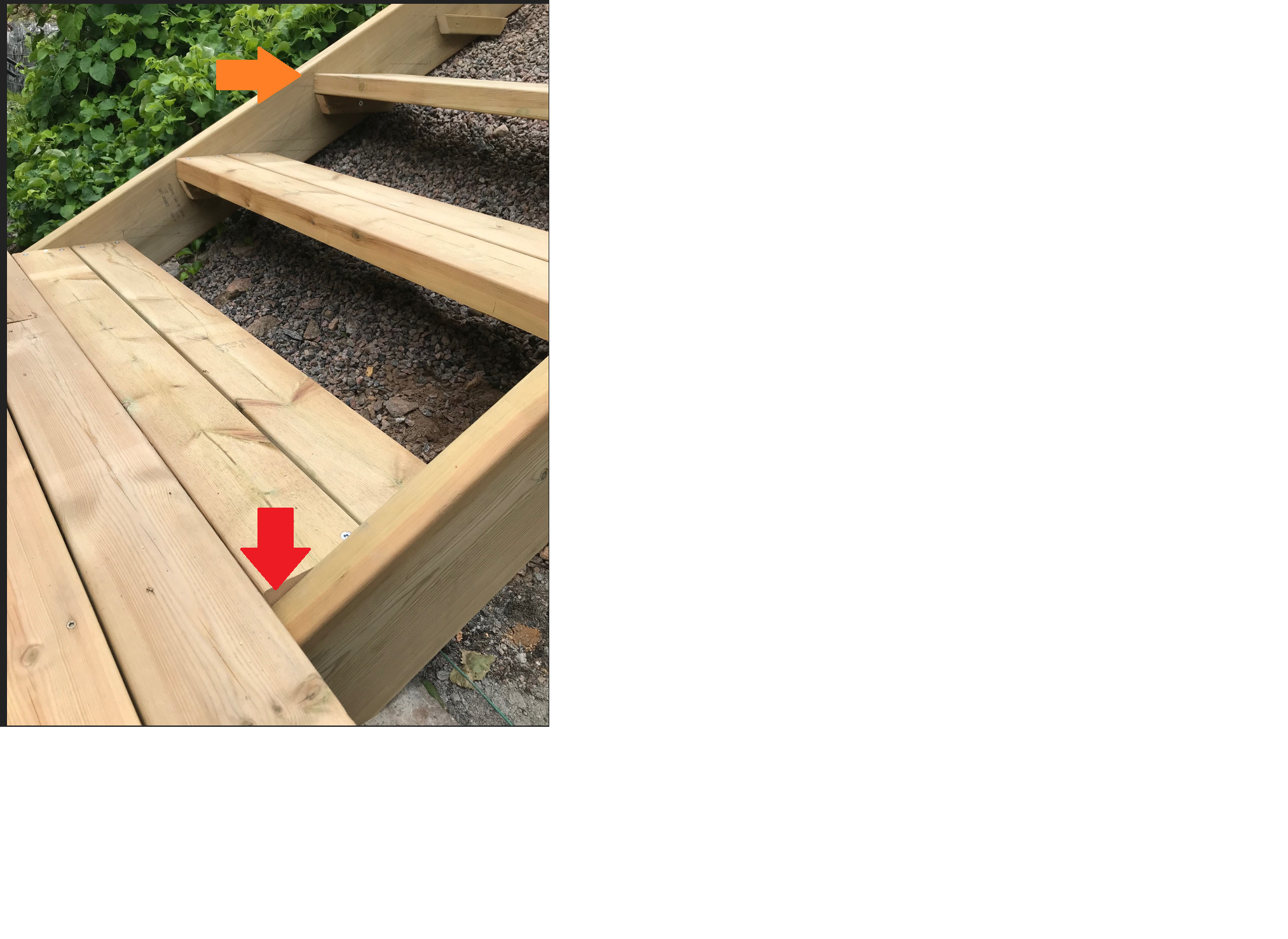

Har äntligen fått tummen ur & påbörjat mitt trapprojekt. Hursomhelst, eftersom trappan ansluter till mitt trädäck vill jag ju såklart att första plansteget ska ansluta till tralländan. Effekten av det blir att första stegbrädan sticker utanför vagnstyckenas inre kant (röd pil). Det kan jag leva med, men vill inte ha det så för resten av stegen. Försökte mig på att justera detta (för att bibelhålla steghöjden) för efterkommande steg, men effekten ser ni på bilden - för varje steg hamnar plansteget längre & längre in på vagnstyckena (!). Resultatet av att ha byggt såhär känns lite som planstegen nu inte följer vagnstyckernas vinkel/lutning, därav förskjutningen. Förstår ni vad jag menar?? Jag kan ju såklart fixa till detta genom att lägga första planstegsbrädans yttre kant i linje med insidan av vagnstycket (som på plansteg 2), men då får jag en ful glipa på ett par centimeter. Kan ju iofs klyva ett plansteg för att täppa igen glipan eller hur hade ni löst det hela?

Du får nog backa några steg... Det ser tokigt ut. I en rak trappa måste stegdjup och steghöjd vara konstant. Kontrollera också att du följer trappformeln (2 gånger steghöjden plus stegdjupet skall bli 60-63 om du mäter i cm). Sätt en extra trallbräda mellan däcket och det nedersta steget.
Tack för återkopplingen. Har nu korrigerat nedersta plansteget så att dess ytterkant ligger i linje med vagnstyckets överkant & då blev det rätt till slut. Ja det får bli en anpassad trallbräda mellan trappa & trall när allt är klart.J justusandersson skrev:
