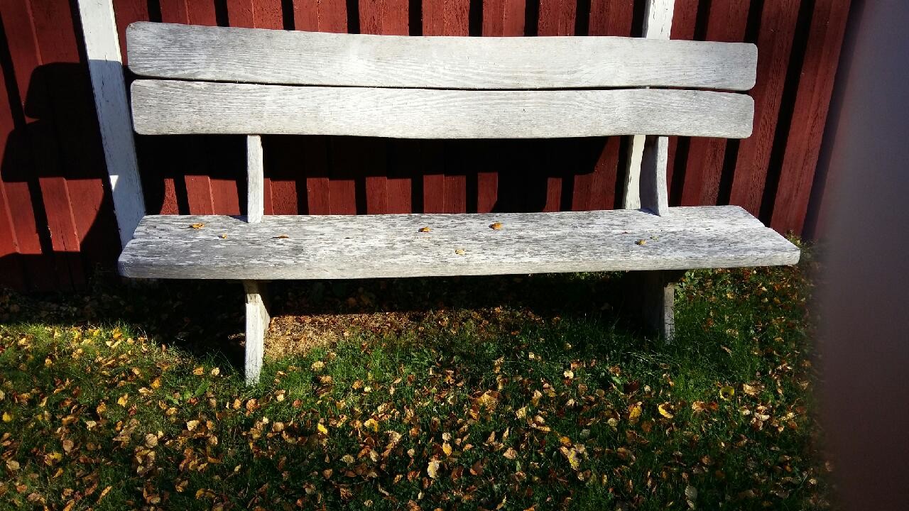

Här är min asksoffa: Dels som ny dels nu. Första 5 åren oljade jag den årligen. Sedan har den bara stått. Den har stått på en grusad plan i 10 år. Nu sista året på denna gräsyta (bild). Kan konstatera att fötterna börjat bli lite mjuka. Alltså, asken mår fint om den bara får torka mellan varven. Om den står helt i fukt trivs den inte (men vilket träslag gör det?). Vad jag har fått lära mig är att med asken ska man egentligen endast använde veden (inte kärnvirket, det är det som ruttnar). Min ask soffa har dock inga problem med kärnveden.Daniel_N skrev:Det är intressant, har du några bilder? Är ju annars "allmänt känt" att ask inte är rätt material för utomhusapplikationer. Men det är nyttigt att ifrågasätta "sanningar", kanske är det inte så svart-vitt som det brukar framställas. Får erkänna att jag själv inte gjort något 10-års test med ask utomhus.

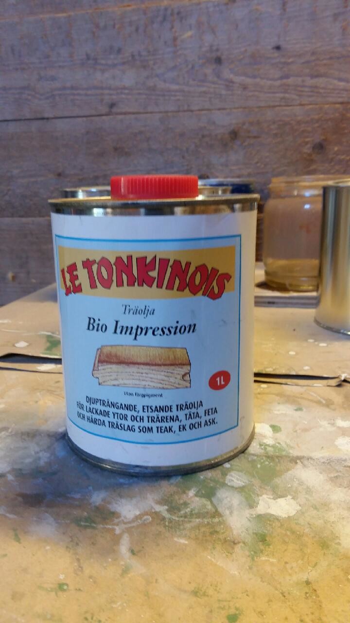

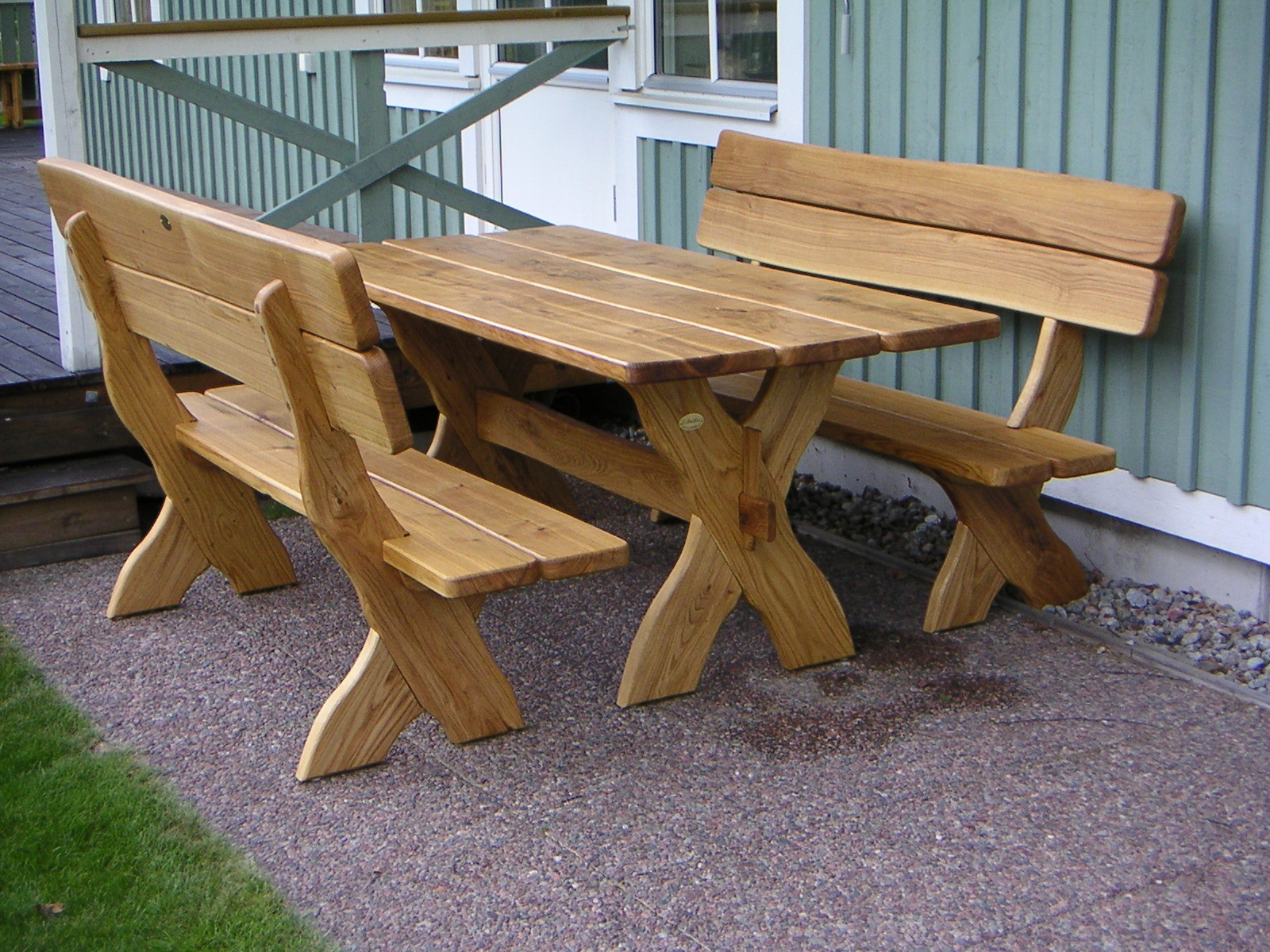

Lägger också med min ek utegrupp. Hade den i tio år, men den skötte jag varje år. Oljade in med denna olja (blir ungefär samma behandling som man gör på gamla båtar. I princip samma som lack fast utan lösningsmedel, dvs den torkar genom oxidering. Blir lite som polityr.

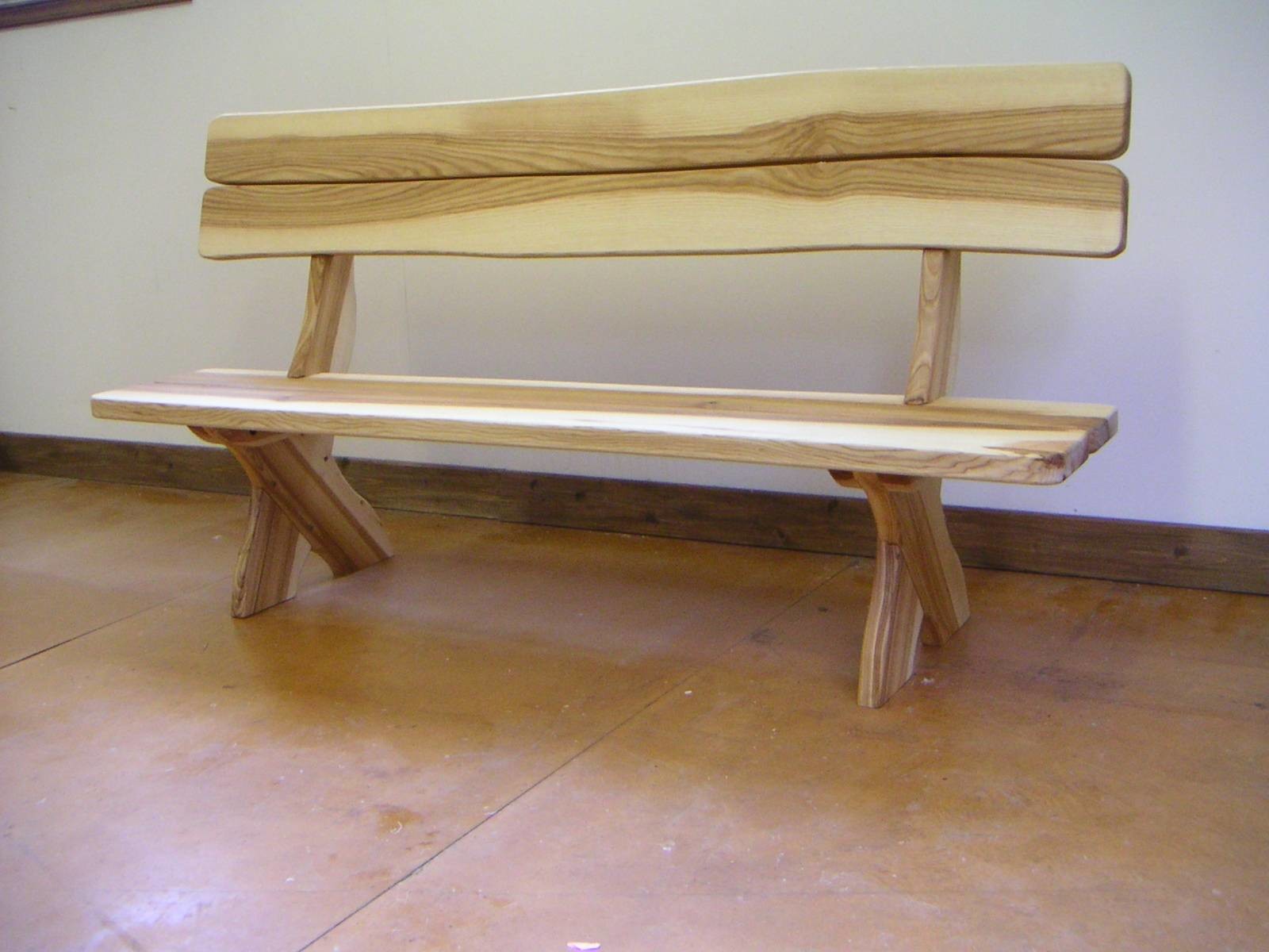

Jag har inga ritningar kvar. Men det är en enkel konstruktion. Du kan nog rita ihop något utifrån bilderna. Skicka gärna bilder om du får fram något!
