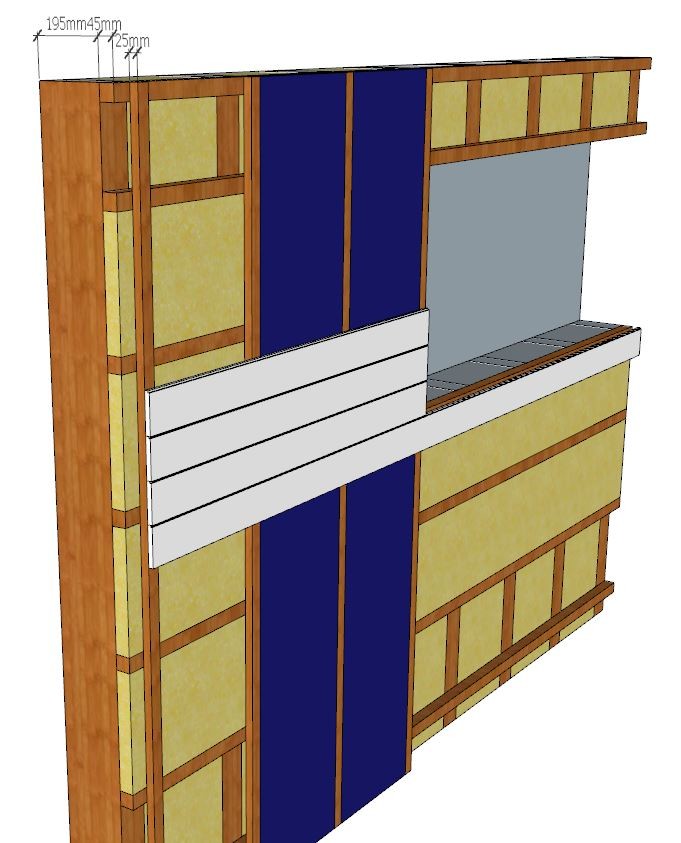

Skall hänga ett par Dali Oberon On-wall på min yttervägg i pågående bygge. Väggen är konstruerad enl. följande, sett utifrån:
  • Liggande panel
  • Luftspalt / spikregel (25x38)
  • Utegips
  • Regelverk (195x45) / Isolerat
  • Fuktspärr
  • Regelverk (45x45) / Isolerat
  • Spikregel (25x38)
  • Liggande panel (Optimera Tuff, 15x118)
Se bild:
Sektionsvy av en vägg med isolering, reglar och ytterpanel för installation av högtalare.
I lagret bakom innerpanel, mellan spikläkten. Vilket är det optimala materialet:
1.) Inget, lämna tom luftspalt
2.) Dubbla gips eller t.ex OSB/Plyfa
3.) Isolering (glasull)
4.) Annat
Min nuvarande strategi är att sätta dubbla gips i detta utrymme för att motverka resonans. Är detta rätt tänkt?
Mvh, Marcus
Dubbel gips skulle jag satsa på. Omlott så att skarvarna inte ligger på varandra. Med fogmassa i skarvar och mellan skivorna.
