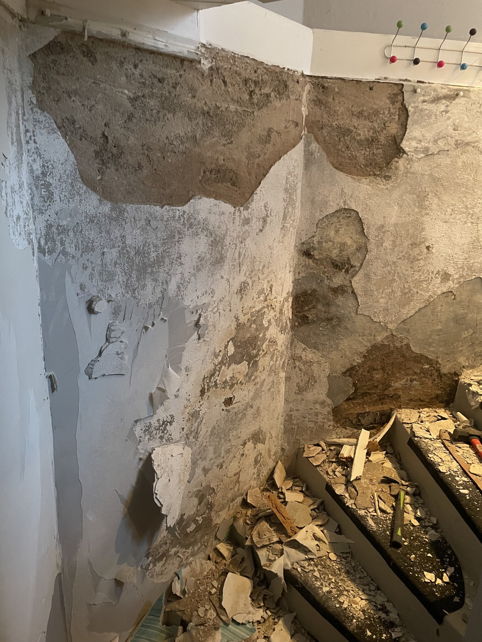

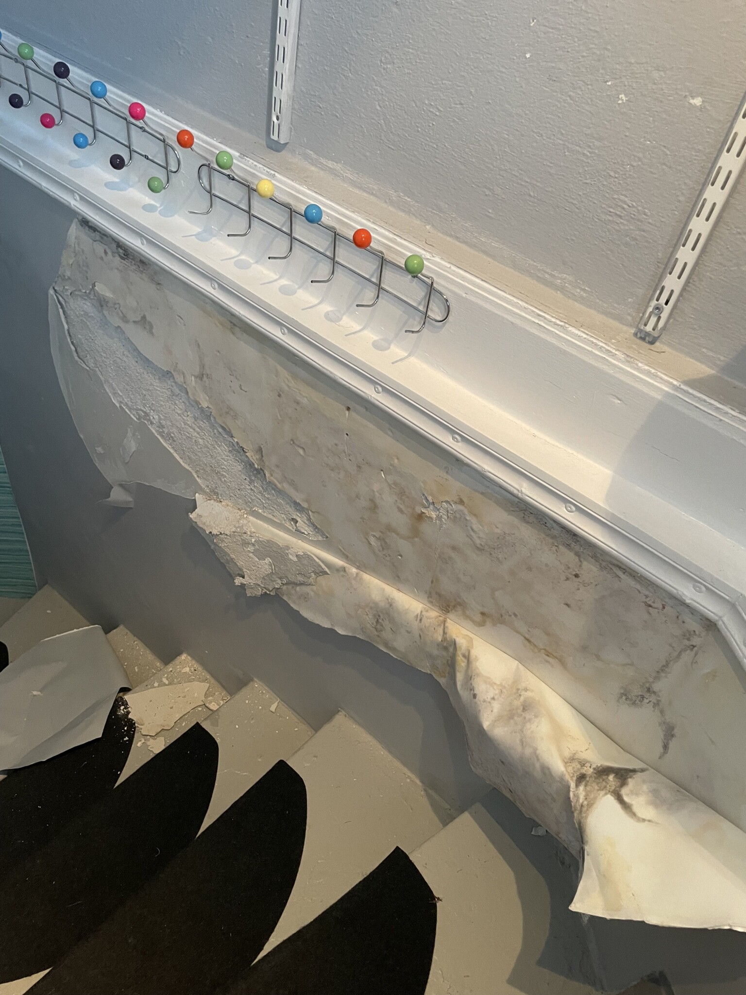

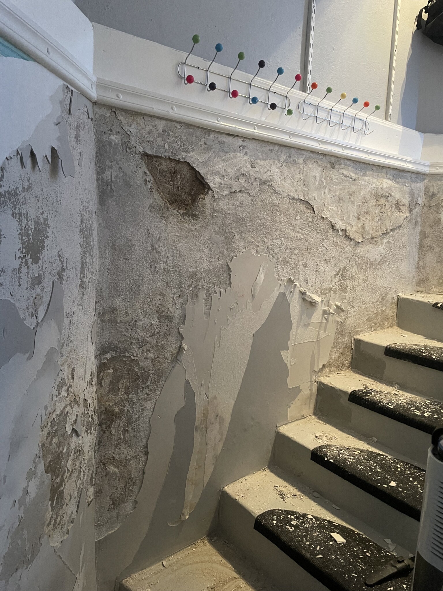

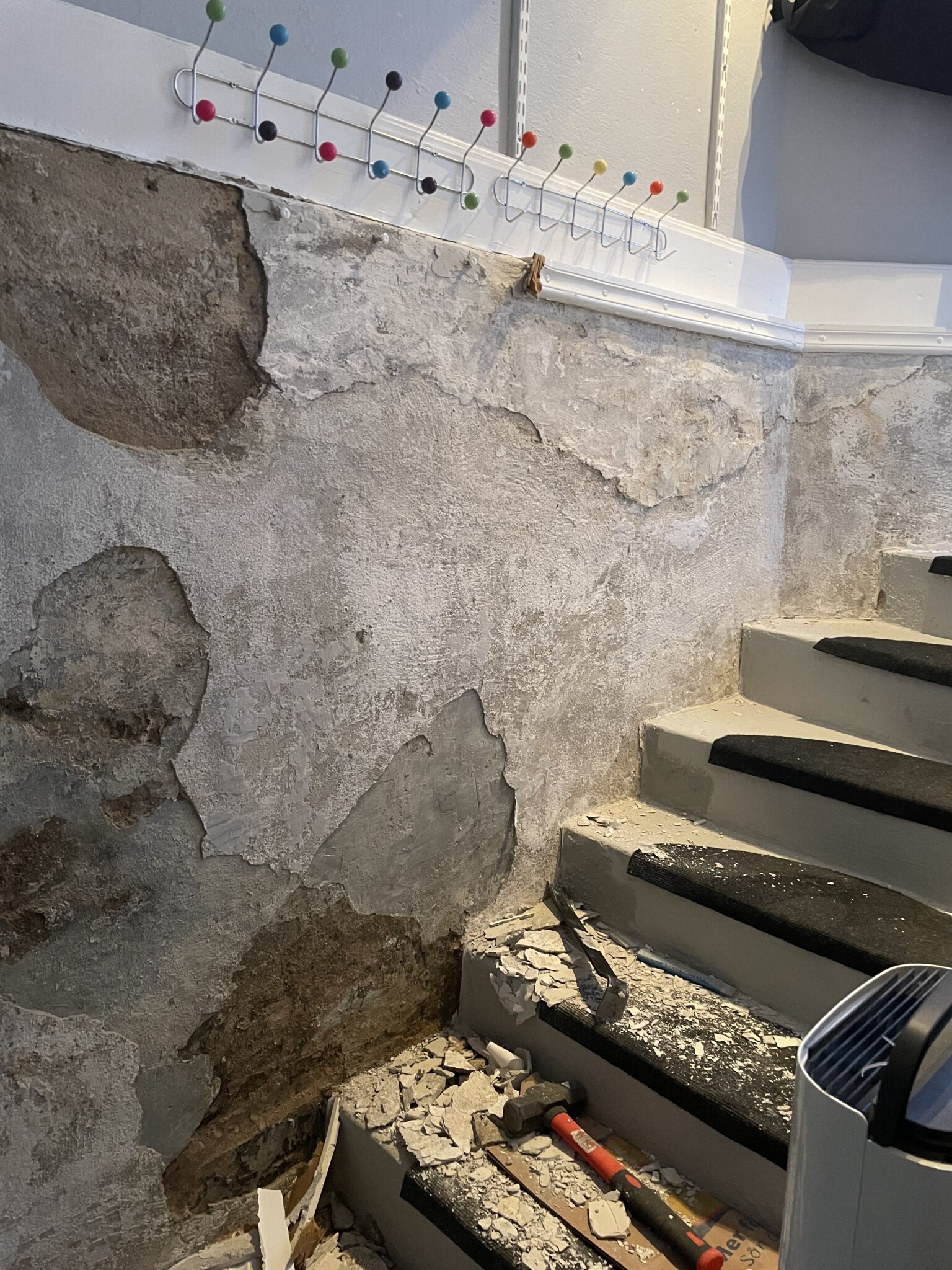

Hej! Nu ska jag putsa min källarvägg, vi har precis köpt huset och förra ägaren har bara slagit på vanligt spackel, renoveringstapet samt färg på betongen, det hela orsakade till att fukten stannat kvar . Huset är för övrigt dränerat. Nu har jag rivit och slagit bort all gammal spackel och löst sittande bruk,betong. Hur skall jag gå tillväga nu? Jag måste ju ha någon fyllnadsmassa att lägga i innan jag börjar själva putsningen. Jag är inne på att använda kalkputs som yttersta lager. Men vad ska jag fylla ut med innan själva putsen? För/nackdelar mellan olika märken på puts? Tips och trix? Kom gärna med idéer om puts/bruk som lämpar sig bra i källarmiljö.

det viktiga är att det kan andas vanligt kalkbruk går bra det går bra att måla men man ska inta använda tapet eller spackel på
