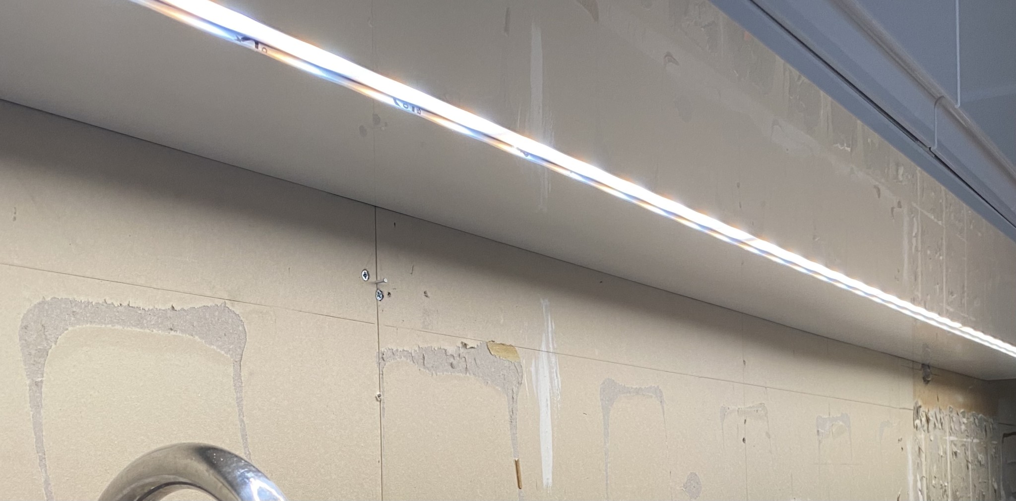

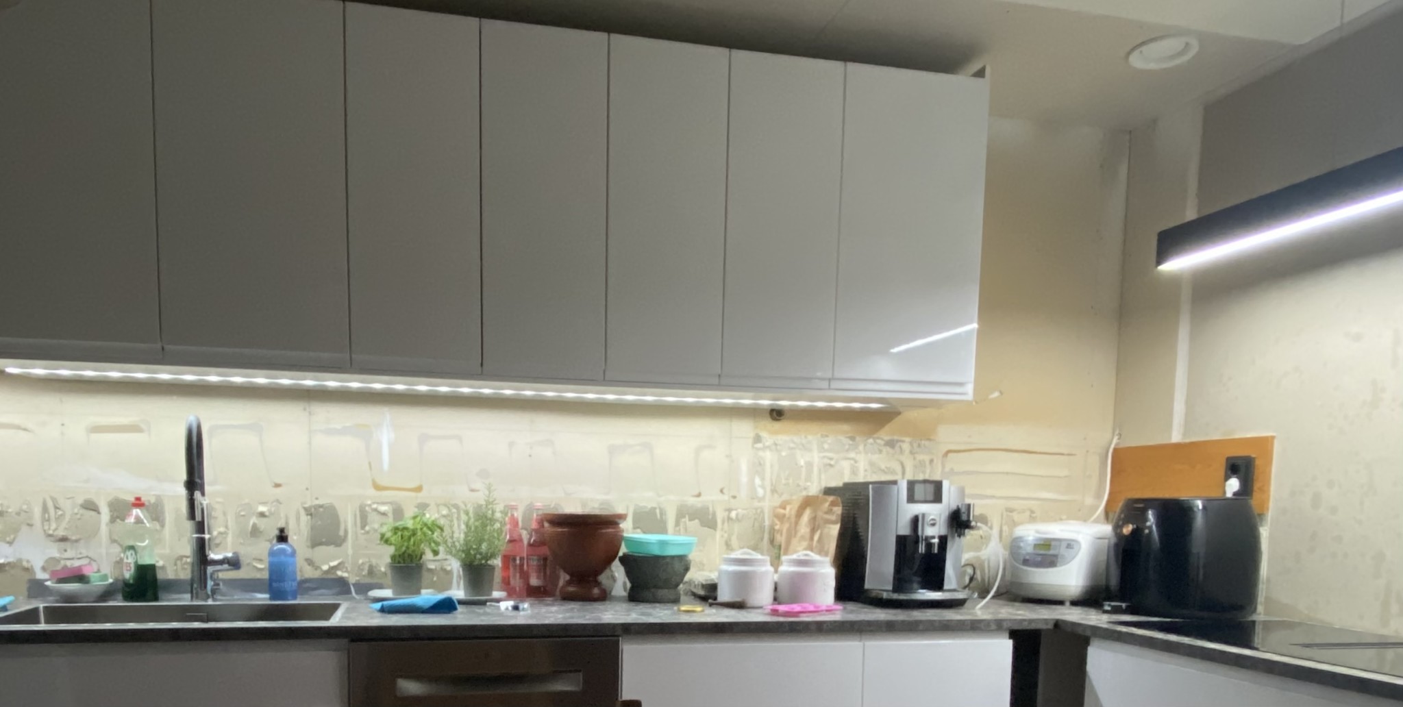

1. Det är utmärkt med en rak profil om den monteras långt fram under överskåpen så att den lyser rakt ner på mitten av bänkskivan eftersom det är där man har skärbrädor etc.
I många fall är det halogenljuskällor som är utbytbara, t.ex. standarden G4 och då kan det finnas led som följer samma storleksstandard. Dock behöver drivdonet bytas normalt.
Jag köpte en Philips Hue ledstrip och aluminiumprofil med matt ”glas” från Kjell.
Nu har det iofs ganska stor betydelse hur dina skåp ser ut.
min ledlist ligger mellan två täckskivor och lyser upp alldeles utomordentligt då man kan välja färger, kallt ljus, varmt ljus och annat trams.
Har du inte möjlighet att bygga in den så skulle jag satsa på en list med vinkel långt ut mot luckorna som lyser in mot arbetsytan.
Philips Hue är ok enligt mig.
