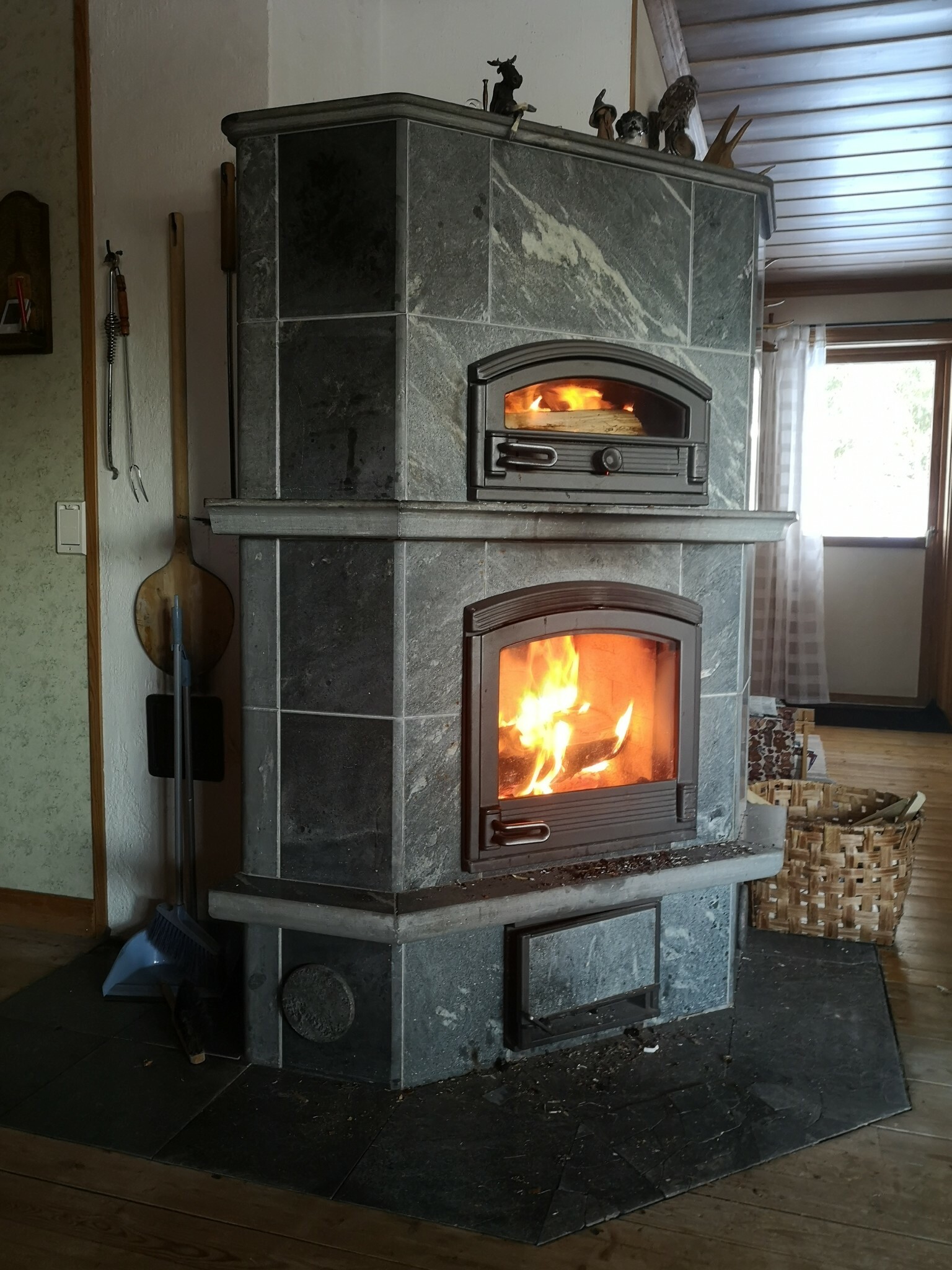

Tulikivi TKLU 2050/1
Tände och gjorde ett mindre ilägg i morse, då det såg ut att bli regn under dagen.
Kaminen var sval efter att stått oeldad en längre tid.
Tog mer än en timme innan värmen kom. Mycket sten som ska värmas.
Nu 20.00, forfarande ljummen.
Spjället mellan kamin och skorsten stängdes när elden falnat.
- Bilden från tidigare, när vi senare skulle steka bröd i den varma bakugnsdelen.
  • En tänd kakelugn med öppen lucka, ved brinner, vedkorg, städredskap och prydnadsfigurer på toppen.
galento
Snygg kamin 👍 kan tänka mej att nygräddat bröd smakar härligt.
Kräver ett ordentligt fundament i grunden, då hela kalaset väger 3 ton.
Tog oss en hel sommar att installera. Växla av takbjälke, öppna upp mellan rummen mm.
Luftspalt till toadörrarna flyttades till längst ned.
Tjänat oss väl i mer än 20 år. Eldad mer än 350 kbm kastad ved.
Varje höst senaste 10 åren lägger jag eldfast lera på eldstadens väggar. Inte i bakugnen.
Sotaren påstår att det på ett år blir ca 2 liter aska i skorsten o kamin.
Och det är mysigt att laga mat i bakugnen. Järngryta med älgkött t ex.
Ytterst sparsam då det gäller användande av direktelen. Bara när vi lämnar huset typ 3 dygn eller mer på vintern.
