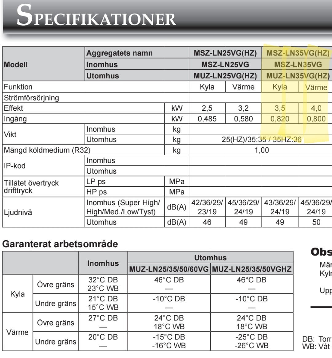

Ska precis få en llvp installerad. Max anslutningseffekt är 0.8kw. Leverantören rekommenderar dock 13a snabbsäkring. Vi har Hager C10, så det borde vara ok ändå.
Jag har H05VV-F 3g1,5 och EKK 3g1,5 liggandes här. Skulle någon av de fungera för att ansluta pumpen? Annars måste jag be installatören köpa extra.

Det ska mycket till för att 1,5 kvmm inte ska vara ok med C10A säkring men helt säker kan man inte vara. Bor du långt ut på landet? Har du väldigt långt mellan elcentral och LLVP?

Vi bor strax utanför tätort och över lag bra nät. Ca 10 meter kabel behövs till pumpen.

Då borde 1,5 kvmm EKK gå bra. Estetiskt är den olämplig men du kanske kan dra den delvis dolt.

Det dras under tak och sen ner i ett rör bredvid husknuten.blir hyfsat dolt.kan ju måla över också. Tack.
