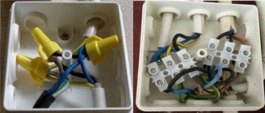

Här är två exempel på hur man inte ska göra.
Två kopplingsdosor med felaktigt anslutna kablar; ledarna är för korta och trassliga, och kablarna sticker för långt in i dosorna.
Kablarna sticker in för långt i dosorna, det ska sticka in max 1 cm.
Ledarna är avklippta alldeles för kort.
Det bör vara uppenbart att detta blir skitjobbigt att koppla ihop.

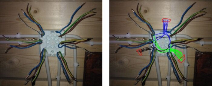

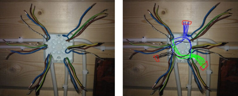

Försök göra så här istället:
Exempel på inkorrekt kabeldragning i kopplingsdosa, med för långa inkopplade ledare och färgmarkeringar som visar felkopplingar.
Utgå ifrån långa ledare, minst 15 cm.
1. För att koppla ihop t.ex skyddsledarna, samla ihop dem i ena hörnet på dosan. Tryck ned dem i botten på dosan, kanske t.o.m låt dem följa kanterna på dosan fram till det hörn du väljer.
2. Där i hörnet, låt dem sticka rakt ut mot dig.
3. Klipp dem ca 5 cm utanför dosan.
4. Avisolera och sätt på toppklämma.
5. Kontrollera att du fått med alla ledare som ska vara med och att de sitter bottnade i toppklämman.
6. Gör likadant med de andra ledarna i ett nytt hörn.
7. När allt är sammankopplat, gör en sista granskning att allt är rätt kopplat.
8. Vik in varje paket i dosan.
Du kommer att finna att ledarna här är följsamma som en silkestråd!
Du kommer också att finna att det är ganska enkelt att göra ändringar, bara vika ut och koppla om.
