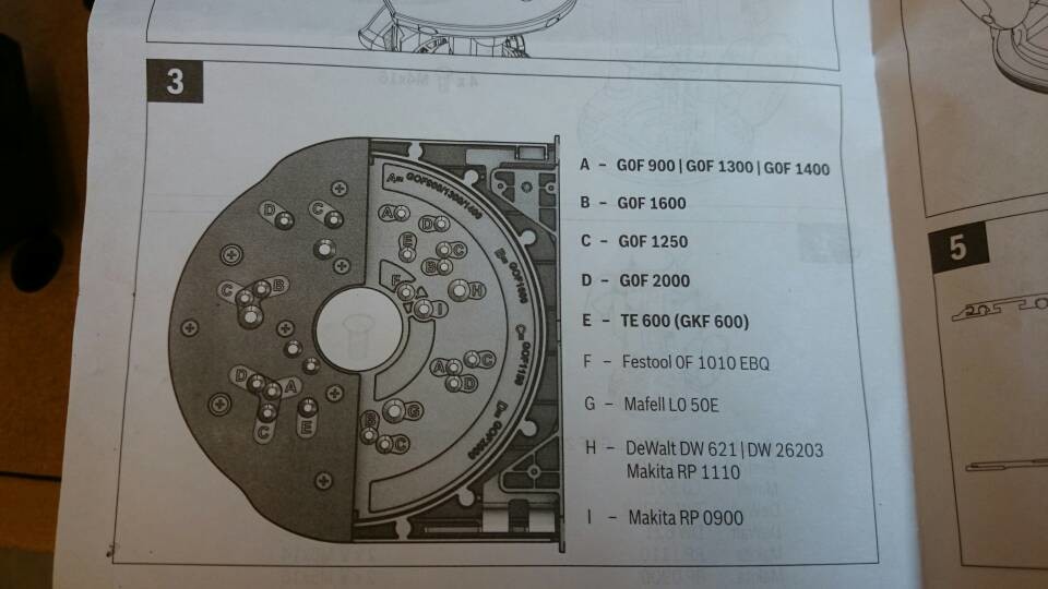

Jag har länge väntat på att köpa mig en handöverfräs. Jag har lånat utav far och svärfar under längre perioder och således använt dem till en del projekt hemma. Båda dem har varit relativt enkla saker, den ena en grön bosch och den andra en äldre sak från biltema. Dem har dock fungerat relativt väl, men är det något jag vill ha bättre så är det spånhantering vilken har varit katastrofal (obefintlig) på de båda. Bättre byggkvalité och allmän känsla/finish skattas också högt!
Jag har dock svårt att bestämma mig för vilken. Jag har Bosch sänksåg och 2 olika FSN skenor (2100 och en 1000mm). Möjlighet att kunna köra fräsen på någon av de skenorna känns önskvärt.
Det står egentligen och väger mellan 3 eller 4 olika.
Festool OF 1010, verkar bra men med en halvbra "spånhuv". Kanske för klen? Kan man köra den på Bosch skenor mha FSN OFA? Väger minst av de jag väljer mellan, 2,7kg!
Bosch GMF 1600 CE, denna verkar bra på de flesta sätt, det enda är om den är onödigt stor och tung? Jag tvivlar på att jag kommer ha behov av 1/2" frässtål, men svårt att veta för en relativ nybörjare.
Bosch GOF 1600 CE, Samma som ovan, men utan den fasta basen. Är således lite billigare, undrar när man har nytta av den fasta basen, är det inte samma sak (nästan) som att låsa den sänkbara basen i höjd?
Bosch GOF 1250 CE, Denna lutar det nog mest åt just nu, enda nackdelen som jag ser det är om jag behöver kunna fräsa med 1/2" frässtål. Väger 2,2 kg mindre än de två storebröderna ovan men 900gram mer än Feston, 3,6kg.
Råd och synpunkter önskas!

FSN-OFA är ju bara en platta med en massa hål som passar de olika Bosch-fräsarna så jag tror nog att du relativt enkelt kan fixa så att andra fräsar än de som supportas fungerar. Festool OF1010 står listad som kompatibel.
Jag köpte GMF 1600 mest för att den fasta basen skulle fungera bra i ett fräsbord. Tyvärr var den inte helt idealisk för detta eftersom basen hade svårt att "lyfta" fräsen snarare än att support dess vikt. På mitt exemplar fick jag problem med att den glappade över vilket inte var så lyckat.
Den fasta basen har mycket lägre tyngdpunkt så den gör att fräsen blir enklare att använda för kantfräsning och "finare" jobb. Det skulle dock vara trevligt med ytterligare en fräs som är mindre exempelvis GKF600 eller Festool MFK700 för just kantfräsning men det beror mycket på hur ofta man använder detta.
1/2" frässtål är trevliga eftersom marknaden för annorlunda profiler för exempelvis luckor/dörrer är så mycket större. En 1/2" chuck till GOF/GMF 1600 kan du handla för omkring 350kr. Det som följer med är en 8mm och 12mm.
Personligen hade jag nog tittat lite mer på Festool om jag börjat om från början, deras produkter känns mer genomtänkta än Boschs. Den bilden baserar jag dock enbart på de verktyg jag använt (MFK700, Domino, Kapex) så jag vet inte om deras fräsar är *bättre* än Boschs. FSN-OFA tycker jag har en del onödigt glapp men jag vet inte om motsvarigheten från Festool är bättre. Har gjort två olika hyllor och där har det linjerat finfint med Boschs grejer så...

Jag kan bara köra feston på de skenor jag har om jag köper en adapter (FSN OFA) för dryga 700 kr. Känns surt när man med feston får skenadapter till festos skenor.badtastex skrev:

Det tråkiga med just GMF 1600, förutom mina problem med den fasta basen, är hur besvärligt det är att koppla på olika tillbehör som FSN-OFA och dammhanteringsprylar. Man använder olika skruvar (torx/stjärna) och det är därför ett litet företag varje gång man skall ställa om. FSN-OFA gör dessutom att fräsen hamnar en bra bit ifrån ämnet man vill fräsa i, det gör att man måste ha långa frässtål om man skall kunna fräsa djupt utan att chucken tar i dammkåpan. Vid flera tillfällen har jag fått kompromissa med dammhanteringen för att ens kunna få till fräsningen.
