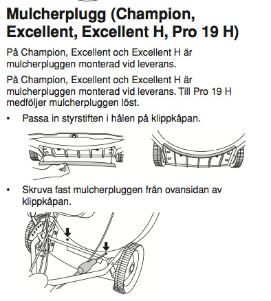

Tackar, måste kolla hur detta ser ut på våran. Har letat lite efter detta innan men inte hittat nåt. Såg nu på entreprenadbutikens hemsida att det tydligen ska gå att demontera mulcherväggen på en comet, så den bör ha en löstagbar sådan då. Den säljs ju som en mulcherklippare.
Och nu ser jag en bild på väggen på klippos hemsida, undrar om den är ny, har inte sett den innan. Kan nästan slå vad om att det inte sitteren sådan på vår klippare, måste ha saknats från när den var ny, får som sagt kolla upp.
Pluggen sitter på Comet sedan 2006-ish, har du korskniven så har du pluggen. Har du knivtallrik med småknivar är det ett äldre, lägre chassi, och då finns ingen plugg.
