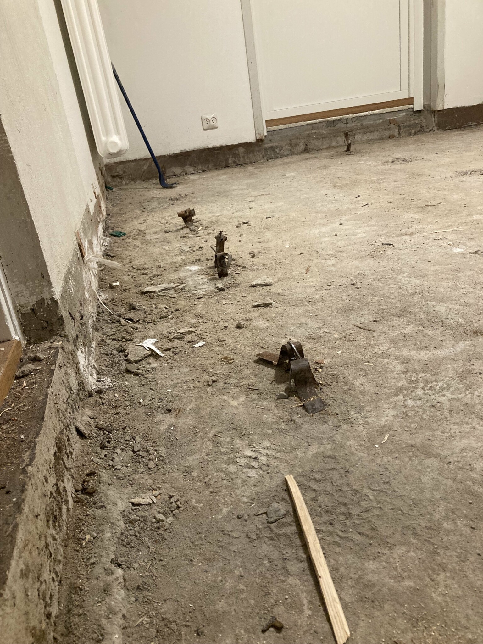

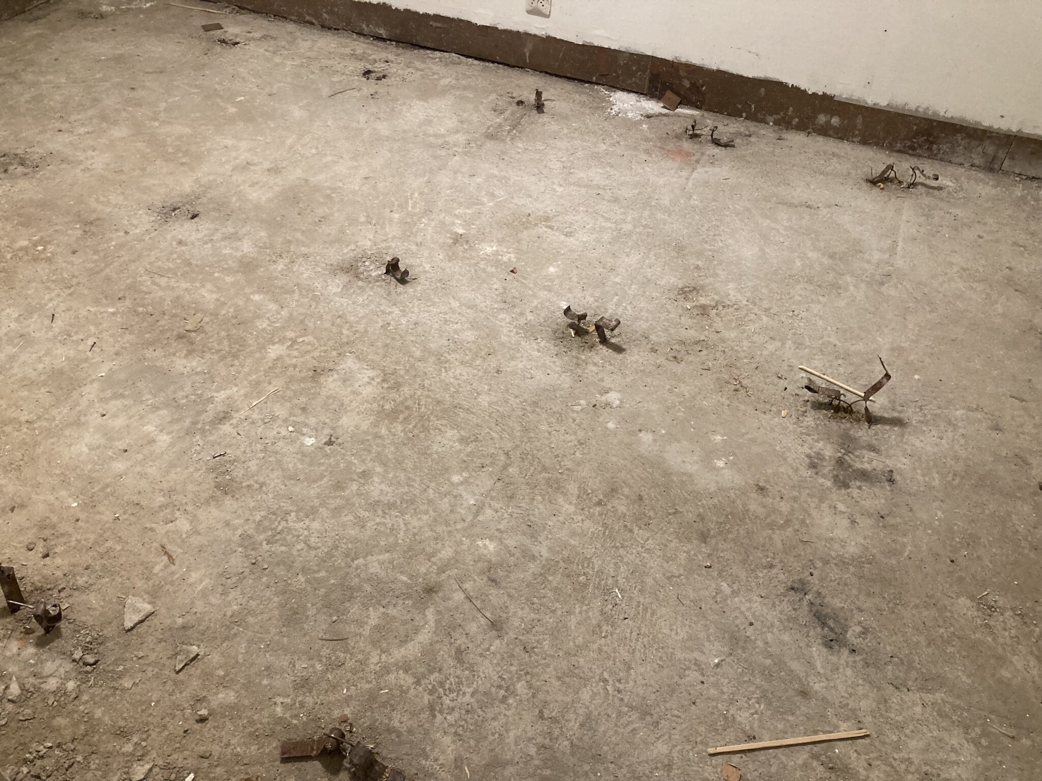

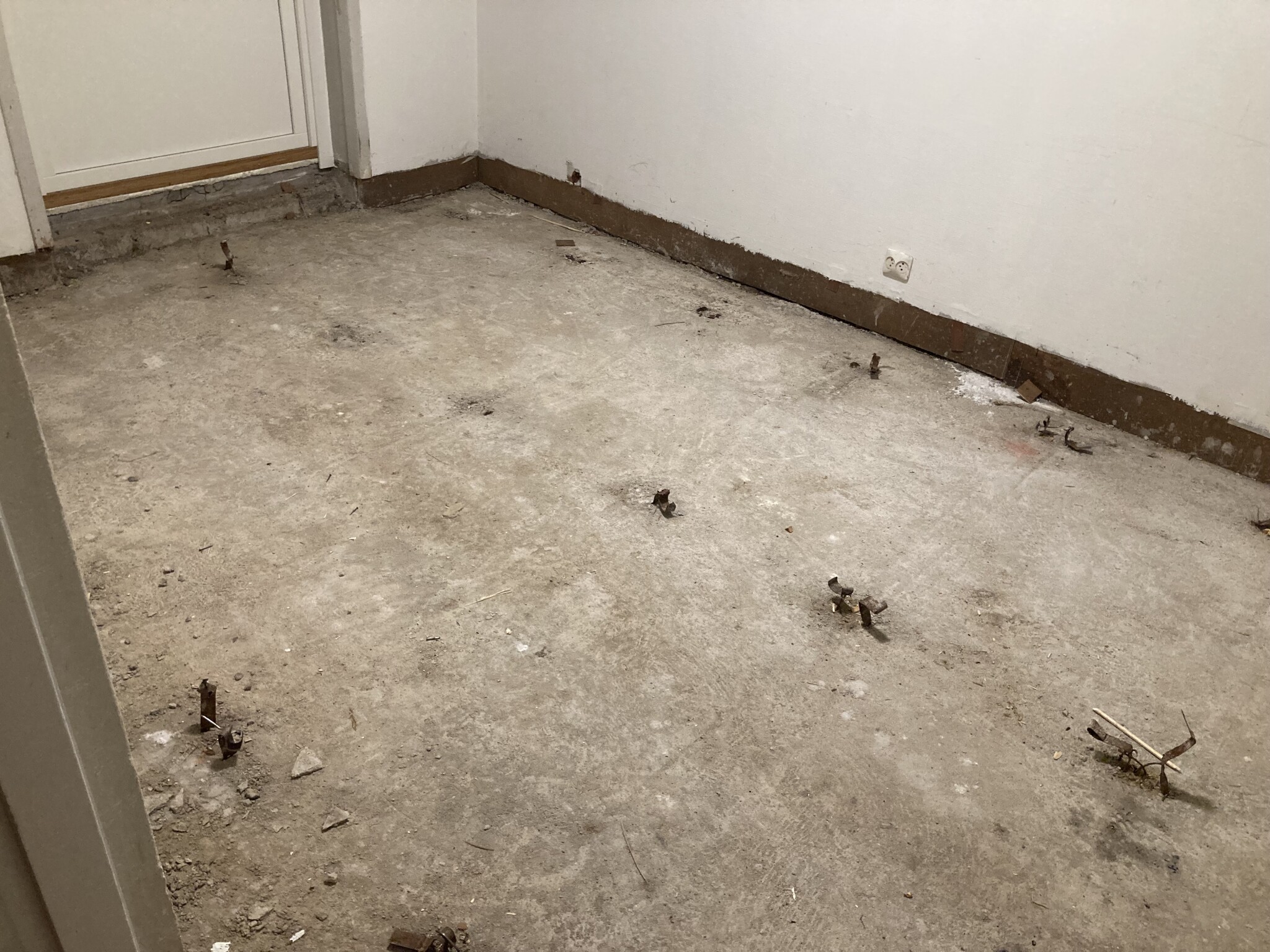

Håller på att renovera ett radhus från -60. Det är byggt i 4 st halvvåningar.
4, Överst sovrum,
3, Därefter entreplan med vardagsrum och kök samt utgång till trädgården
2, Garageplan med tvättstuga, pannrum, förråd samt hobbyrum med utgång till trädgård
1, Gillestuga som vi planerar inreda med ytterligare ett vardagsrum, bastu.
På vån 2 tänkte vi åtgärda golv och väggar i korridoren och hobbyrummet för att det ska kännas lite modernare samt att det i hobbyrummet visade sig vara en dålig lukt som varken vi eller besiktningsman notera vid besiktning. Hobbyrummet kommer framförallt att ha garderob och sportutrustning men ska väl egentligen vara möjligt att göra om till sovrum i framtiden om vi skulle få för oss det.
I korridoren ligger nu korkoplast och där skar jag ner till betongen och skickade denna och underliggande lager av matta och spån på asbestkontroll. Planen var att riva detta och klickgolvet i hobbyrummet för att slipa upp underliggande betong och ha det som golv. Dock visade det sig när jag började riva golvet i hobbyrummet att där inte alls var betong under klickgolv+matta utan rummet är gjutet 14cm lägre och därefter uppreglat. Sannolikt därifrån lukten kom så har nu rivit ur alla gamla reglar och isolering i golv. Planen är att även plocka ut bottenregeln i väggarna och ersätta med stål för att vara säker på att ingen dålig lukt kommer därifrån.
Har funderat lite på vad vi har för alternativ till golvet i hobbyrummet och även korridoren. Ett alternativ är givetvis att gå på ursprungsplanen i korridoren och där ha slipad betong.
Alternativen är väl ungefär såhär utan någon inbördes rangordning:
1, Lägga ett Subfloor/nivelle men utan ventilation för att få rätt höjd jämfört med korridoren.
2, Lägga ett flytande golv med EPS-skivor spån.
3, isolera samt lägga golvvärme och därefter få in någon som kan hjälpa till att gjuta upp golvet så vi ändock får ett betonggolv som är i nivå med resten av våningsplanet. (känns som att detta kan bli ett väldigt kostsamt alternativ för ett rum som används ganska begränsat)
1+2 kräver givetvis att vi lägger något ovanpå. Vill ha något slitstarkt men ändå snyggt så man kan springa mellan garage och trädgård utan att behöva bry sig så mkt. Vinyl, linoleum? Ett tag tänkte jag ett massivt trägolv i ex gran men är ek-parkett av något slag i övriga huset och känns som om det kan skära sig. Då det inte är ett jättestort rum misstänker jag att prisskillnaden på subfloor kontra flytande kanske inte bli så hiskeligt stor.
Har ni några förslag eller åsikter om tillvägagångssätt gällande golvet och då framförallt det i hobbyrummet? Något som har suttit i liknande situation?
Bifogar några bilder på hobbyrummet om det kan vara till någon hjälp!
Mvh, Klas
