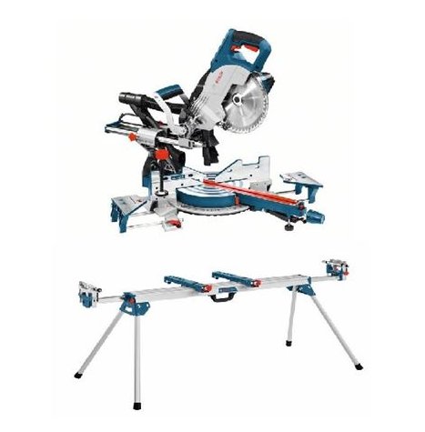

Jag köpte en sådan här för 15 månader sedan och är mycket nöjd. Och att jag valde en stabil bänk där jag även sågat en del limträbalkar 4-5 meters. Sök för bästa pris. jag betalade typ 5,500 kr för hela paketet då.
Bosch GCM 8 SJL + GTA 3800

Kolla blocket också. Jag köpte ovan nämnda kombination för 3500 oanvänd på blocket
Det är väldigt få som lyckas göra sådant fynd.Johannes Carlsson skrev:
Jag köpte den ny till kanonpris och är mycket nöjd.
Haft budgetvariant av gersåg och denna är sjukt mycket bättre.
Byggt ny altan med uterum med hjälp av sågen.
Det finns en klar relation mellan pris och kvalitet.
