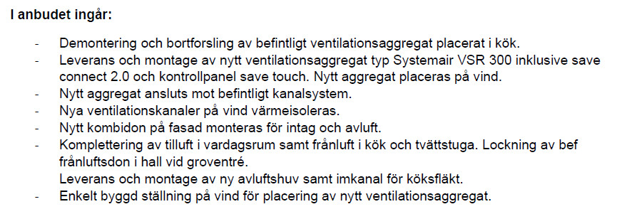

Har idag fått offert på 100 KSEK för nedan:
Utöver ovan har jag fått via mail att nedan ingår:
* Injustering av systemet
* Rengöring av existerande kanaler
* Ljuddämpare
Tycker det känns bra så valde att tacka ja till offerten. Nu är det bara att vänta ett par veckor så ska man snart kunna använda spisen ordentligt igen

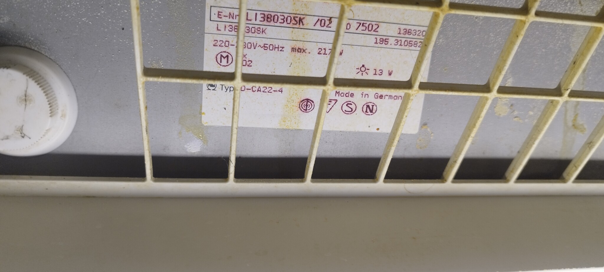

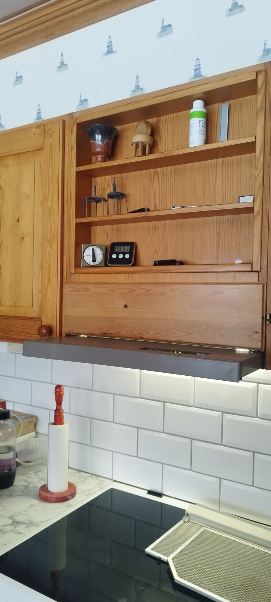

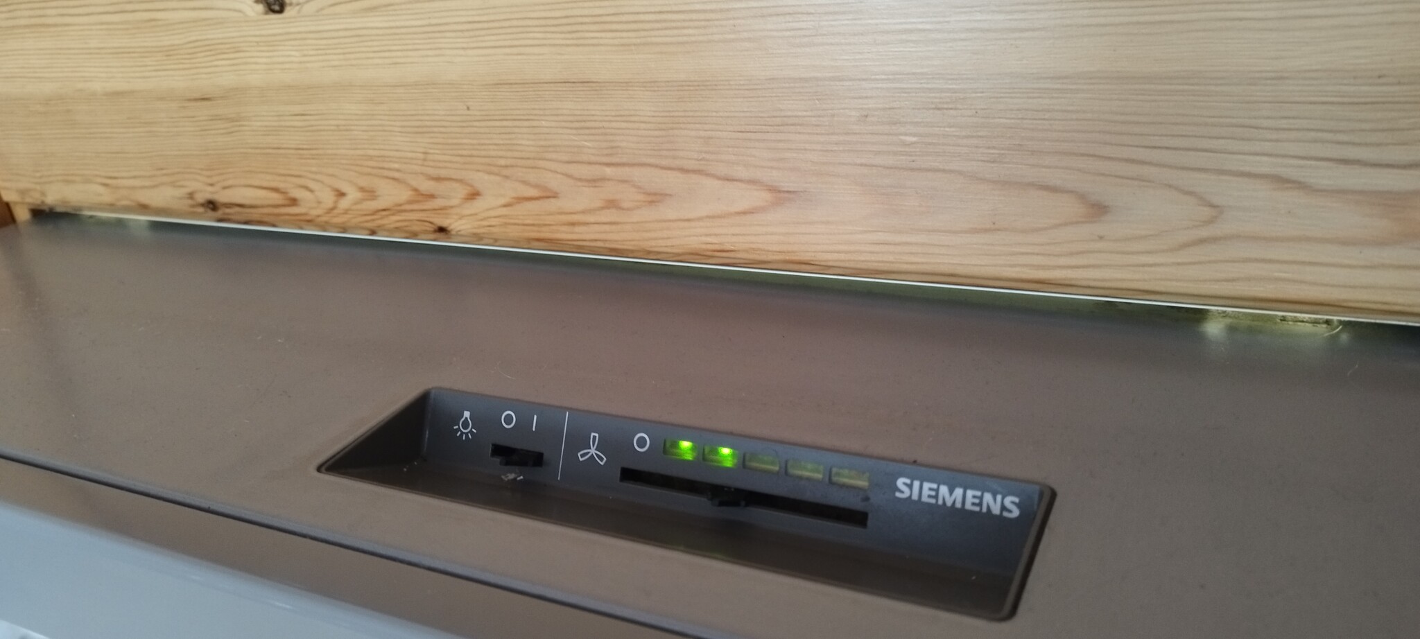

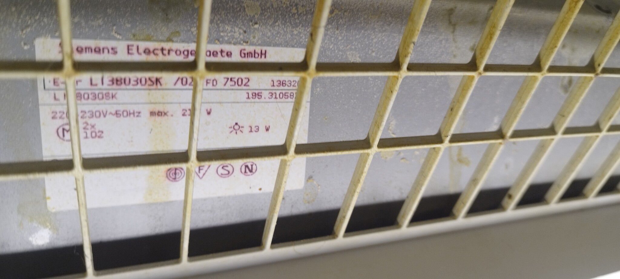

Min Siemens köksfläkt ca 25 år har två motorer och filter i ovanskåpet över spisen. Hette visst nåt med Turbo.
Har kallrasskydd.
Isolerad frånluftkanal genom yttertaket.
Funkar fortfarande fint.
