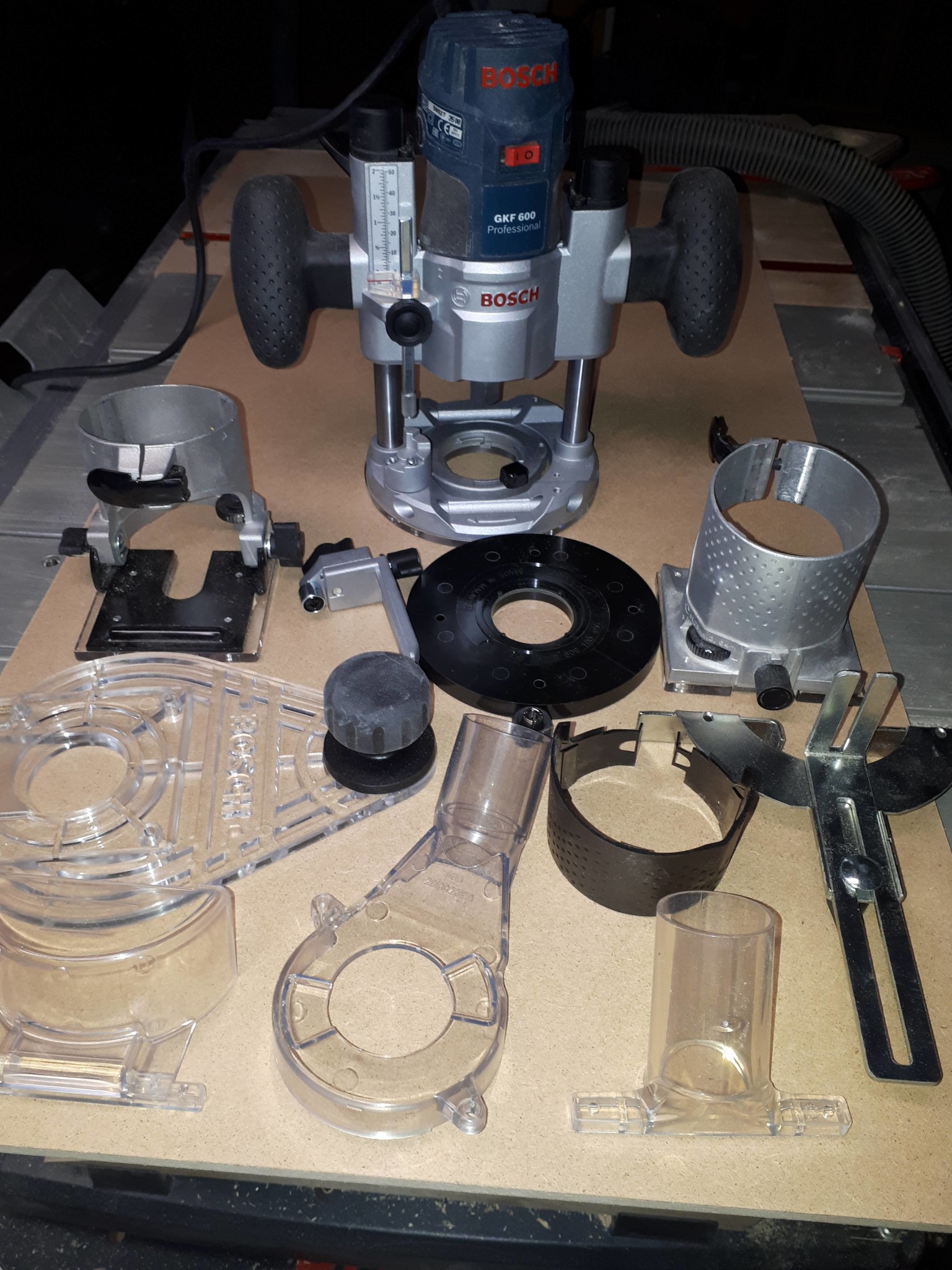

Jag har en Bosch GOF 1600 och en GKF 600. Det är nog 90% av fräsfallen som GKF 600'an används eftersom det är mest kantfräsning man har behov av. Köpte till TE 600, handöverfräshållaren, men den har jag aldrig använt........

Jag hade gått på 600an om du skall ha den som enda fräs den är mycket mer kompetent och har lite tillbehör till skillnad från den lilla som väl inte har några. Jag köpte sänkenheten till 600an som jag tänkte skulle vara som backup till min mest använda fräs en POF 500 som varit med och slitit troget i 30+ år. Jag har fräst massor med den och det funkar kanon om man tar det lugnt.
Jag har även större maskiner men använder dessa mer sällan och då mest i bord.

Snygg samling! Med en sån set-up kan man ju stryka modell större fräs från önskelistan känns det somceson skrev:

Utsugsadaptern för sänkenheten har jag inte provat än eftersom den är alldeles ny men den är ju likadan som på min större fräs och där fungerar den bra så jag ser ingen anledning att denna mindre skulle vara sämre.A AndersS skrev:
De andra fungerar bra men då får man byta bottenplattan och skall man bara fräsa en kant så är frågan om man gör det (Jag gör det inte) men skall jag fräsa lite mer så byter jag.
