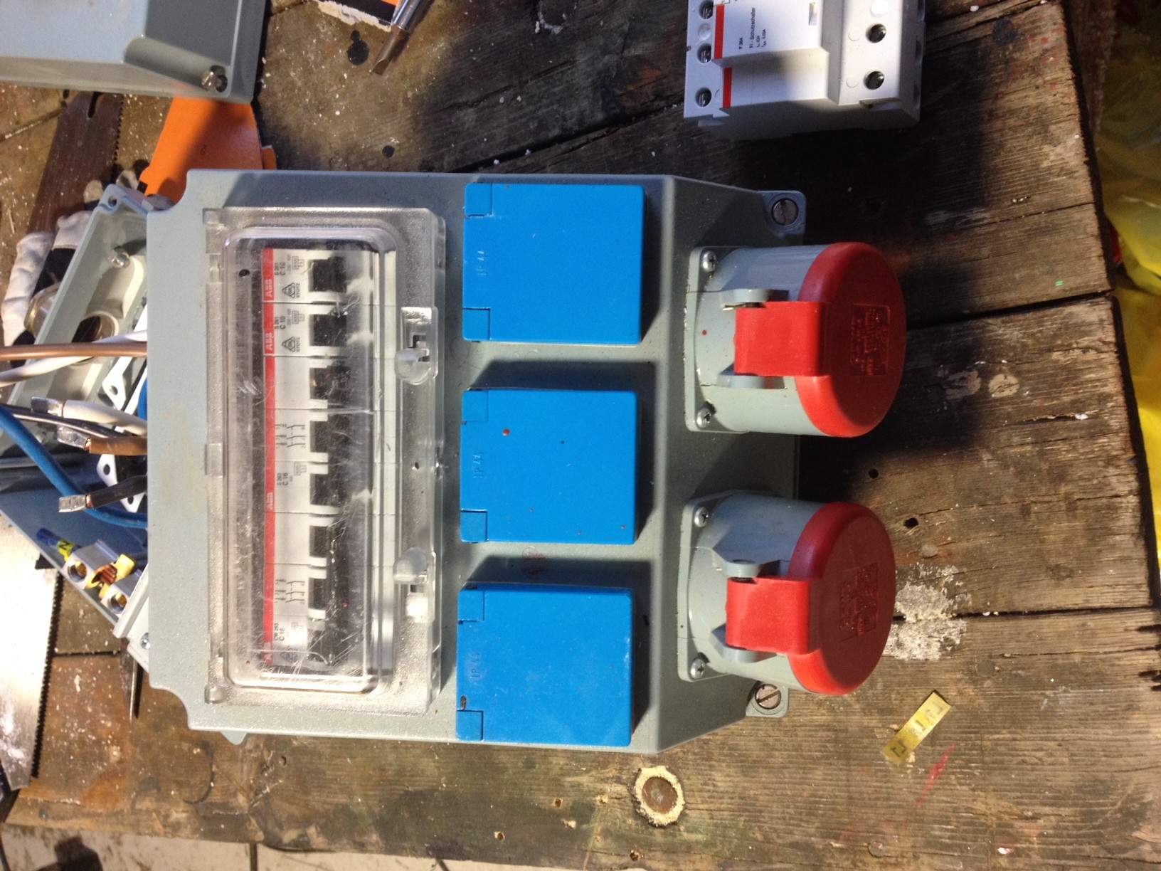

Kommer att ha 4st "strömlådor" strategiskt utplacerade = varje låda har 3 st 230v + 2 st 400v uttag. 230 uttagen är avsäkrade med 10A automatsäkrningar och 400 uttagen med varsin 3x16A ( Färdigt i lådan liksom)
Är det bara att dra en 5x2,5 till dessa lådor och säkra av i elcentralen med 3x16 A där också ???
(Har gjort så en mitt hyrda garage, och det verkar funka utmärkt) i såfall behöver jag en en central med 4 st 3x16A + några 10A till ljus och annat smått ?

Ja, men du får dålig selektivitet om det spelar roll.
Sådana uttagslådor kan ses som en elcentral, så om det underlättar kan du dra en 5G6 mm² och sy vidare från låda till låda. Dom är gjorda för det. Det blir då bara en kabel från huvudcentralen som du kan säkra av med 20-25 A.

Nej, vi pratar förhoppningsvis om uttagslådor för fast installation, inte byggcentraler.

I uttagslådor sitter alltid uttag av div polantal o märkström, samt säkringar och oftast jfb, om ny låda.
Då har vi två alt som är lika rätt, mata som gruppledning eller som huvudledning.
Andra alt ä fel, t.ex byggcentral utan säkring, då måste vi mata som gruppledning, avsäkrat för minsta uttaget i byggväskan, oftast shucko 16A. Och jfb i centralen med förståss.
Bara du får ihop ovandelen på korrekt sätt igen efter borttagandet av extralådan så ä de väl ok. Blir ju som villen gruppledning som helst då fram t lådorna. Med dumt kanske att då hamnar alla uttag på samma jfb om du inte har fler i centralen. Hade nog valt o ha jfb i varje låda o mata ut från centralen efter största uttaget i lådan, blir liksom mest selektivt då, löser jfb drabbar de bara den lådan o inte hela garaget om bara en jfb.
