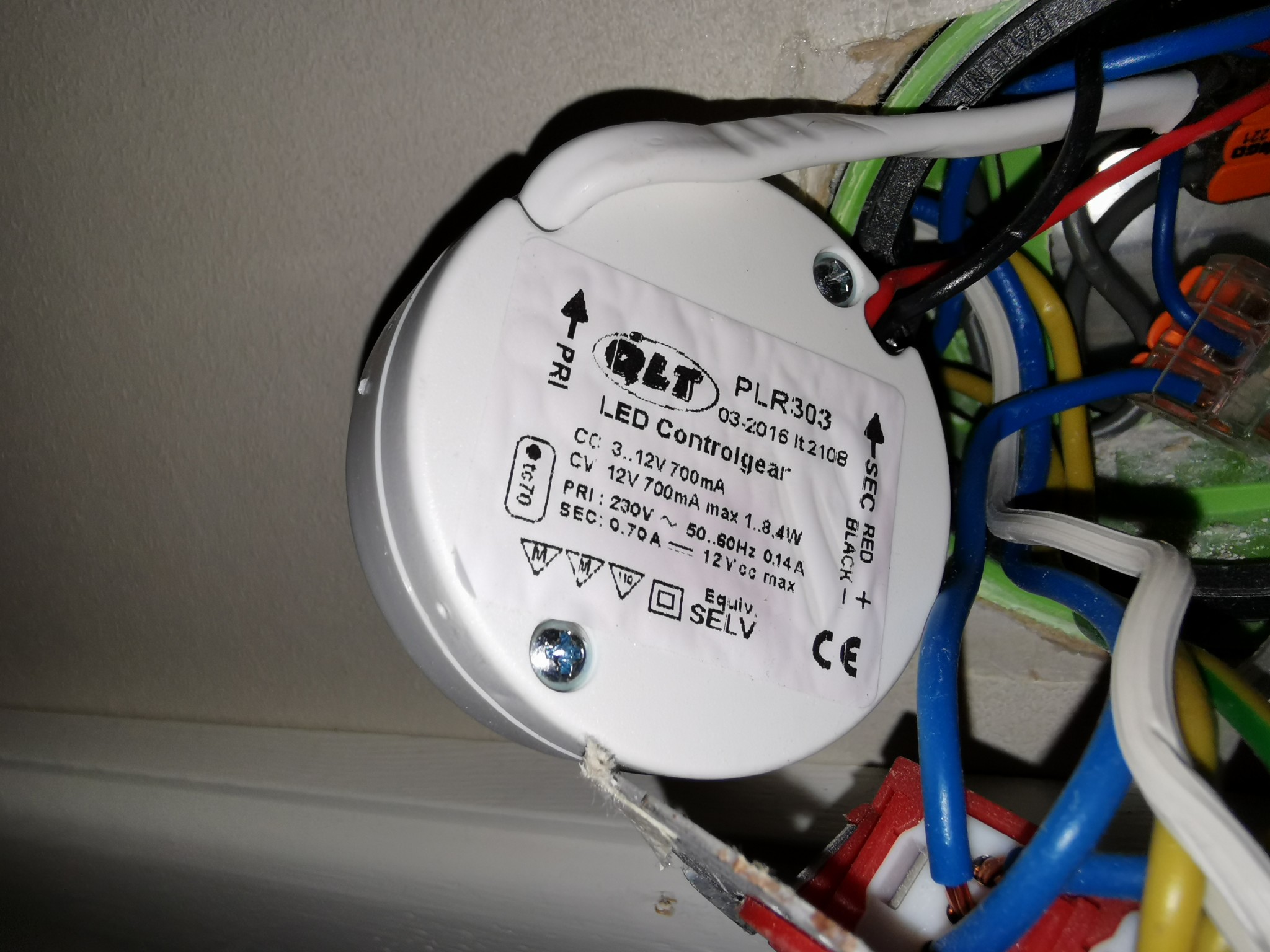

Har idag 7 st plr 303 ej dimbara drivdon.
De sitter i par om två och två i varje fönster.

Hide-a-lite mini ska drivas med 350 mA enligt specen, men båda drivdonen funkar till detta också.
Hmm.. Skumt.snaggletooth skrev:
Sitter en puck till varje par som är på 700 mA.
Om det sitter fel installerad driver då.. Vad blir resultatet?
De lyser ganska starkt.. Men inte oskäligt mycket..
Kan de vara kopplade på nått sätt som tillåter detta??
Då är det något som inte stämmer, med 700 mA skulle dom brunnit för länge sedan om det är rätt kopplat (seriekoppling)
Är dioderna i spottarna perfekt matchade går dom i teorin att parallellkoppla, då skulle dom dela lika på 700 mA. Men det är i praktiken en dålig lösning som inte håller i längden.
Posta gärna lite bilder på installationen om du har möjlighet.
Du kan inte ha en 700 mA driver till 350 mA spottar, det blir "härdsmälta" hur du än kopplar.

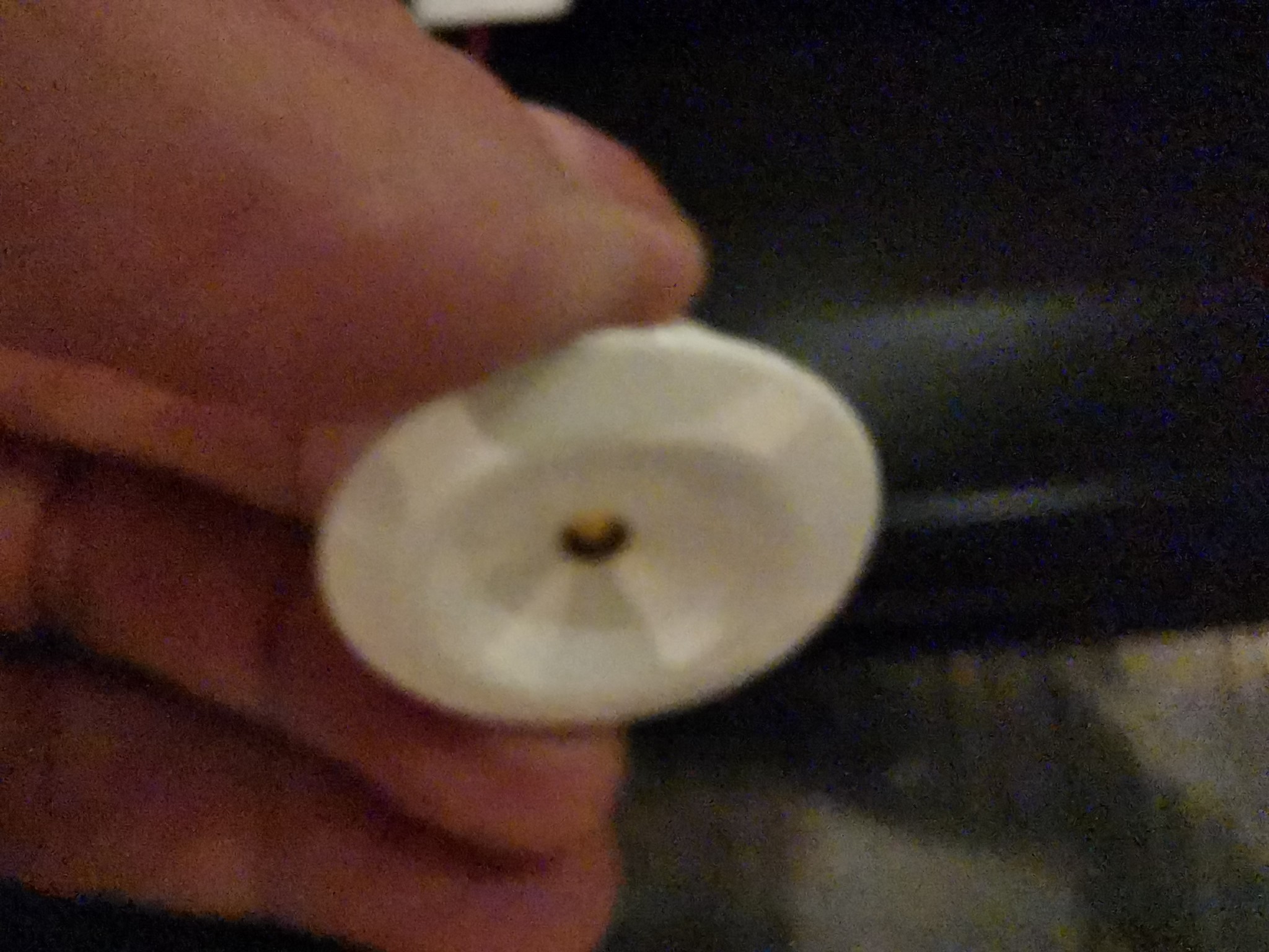

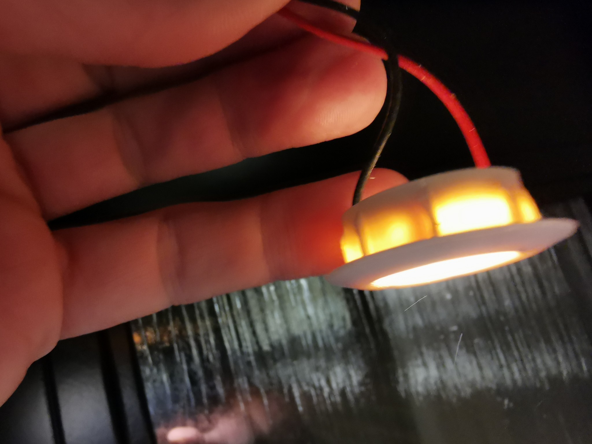

Pillade loss en spotlight och inte helt säker på att det är Hide-a-lite spottar. Det trodde jag med tanke på att alla andra är det i huset och jag har kollat på bilder och antagit detta. Klantigt av mig
Hittade ett nummer på en utav dem
a40mini30000
Detta verkar konstigt nog inte vara en h a l mini..
Googlade.. Hittade denna...
På pricken lik och samma nummer. Mm
https://www.diffusioneshop.com/en/qlt-spot-led-mini-classic-1w-3000k-123-lm-superwide-110-recessed/
Jätteskumt...

Är dessa spottar seriekopplade eller parallellkopplade till varje drivdon? Det är avgörande.
Bra fråga. Får plocka loss ett foder om jag ska se det. Får jag göra i värsta fall...
Skulle man på något sätt kunna mäta sig fram till det? Har ju effekten, strömmen och volten... Eller kanske kan mäta motståndet?
Men är lite fört dålig på led för att räkna ut hur...
I foldern om pucken står att det ska seriekopplas 1-3 spottar..

Du kan mäta spänningen ut från drivdonet (och helst också strömmen) för att bekräfta hur det ligger till, men då behöver du ju klippa upp ledningen på sekundärsidan. Ca 7 V och 700 mA tyder på 3 W seriekopplade lampor. Ca 3.5 V och 700 mA tyder på 1 W parallellkopplade. Jag tycker dessa spottar lyser klent för att vara på 3 W. De kanske är avsedda för 12 V konstant spänning, vilket du också kommer att se vid mätningen, ca 12 V och en ström långt lägre än 700 mA, kanske runt 200-300 mA.
Å andra sidan, om inte grenkopplingarna som visar hur lamporna är kopplade är åtkomliga så är det ju nånting som skulle behöva åtgärdas
Nej så funkar det inte!J-E Notäng skrev:
Tyvärr har du fel driver. Det skulle vara en PLR-106 350 mA för 1-6 serie kopplade led eller PLR-110 för 1-9 i serie.
Samtliga spottar kan dimmas med en styck vanlig bakkantsdimmer t.ex. PLEJD.

Oavsett om jag har 350 eller 700 mA ledspots. (men misstänker starkt 1w, 350 mA och 2.8 v.)
