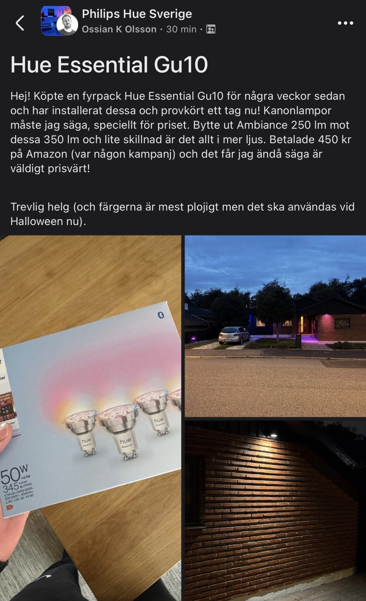

Jag kör Hue utomhus också (med separat brygga) och det fungerar jättebra. 99% av all styrning sker via automationer eller rörelsevakter.
Är väldigt nöjd med det och nu med de nya essentiallamporna riktigt prisvärt!

Ja det kan vara ett alternativ att byta ut de ute mot dessa. Du menar du kör 2 HUE bryggor eller kör du HA samt en HUE brygga för utelamporna?Ossian K Olsson skrev:

Jag har två Hue-bryggor. En inne och en ute. Sen har jag Aqara för temperatur, några pluggar med energimätning och brandvarnare.Mattias_Jo1 skrev:
Aldrig kommit igång med HA, tycker det är för mycket jobb för vad jag vill ha. Har även bantat ner på Apple Hem och Google Home.

Intressant. Varför dela upp dem med 2 bryggor? Aqara får du in i HUE bryggan alltså samt de andra?Ossian K Olsson skrev:

För jag har för många lampor för en brygga. En annan fördel är att jag inomhus kan säga ”släck alla lampor” utan att det släcks ute.Mattias_Jo1 skrev:
Aqara-bryggan kör jag för sig men har möjlighet att göra automationer via Apple Hem, typ ”tänd lampan i rött om det blir varmare än x grader”.
