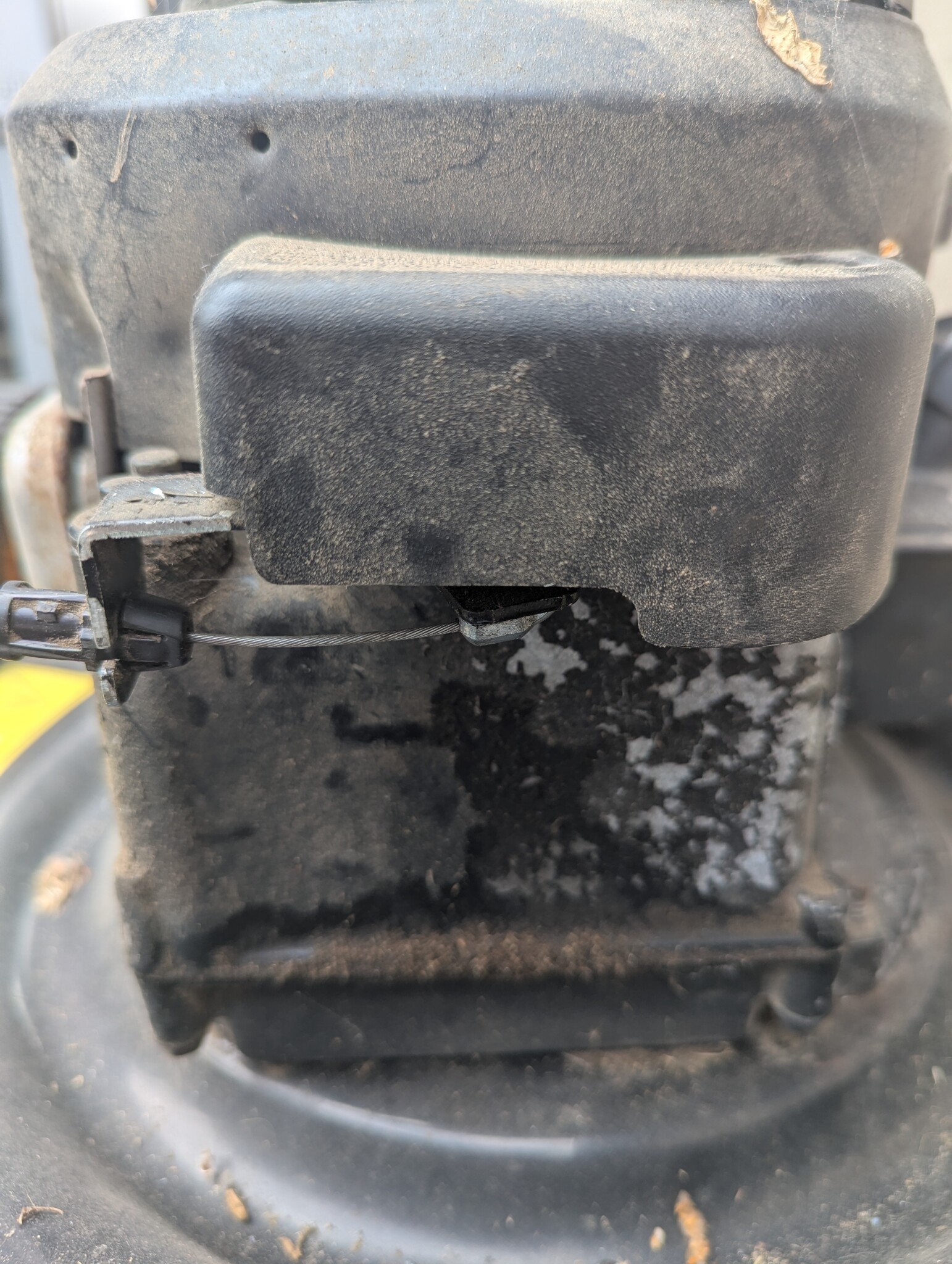

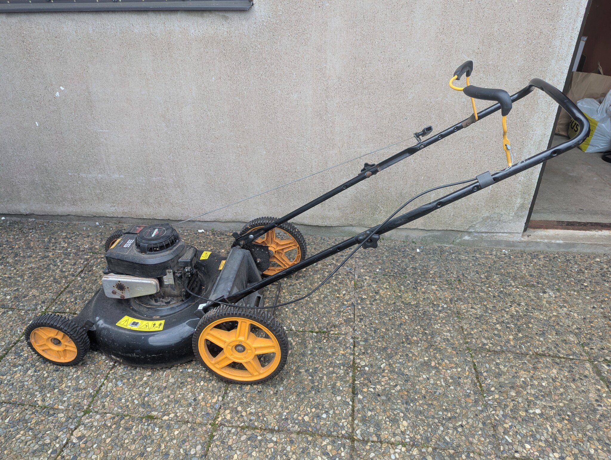

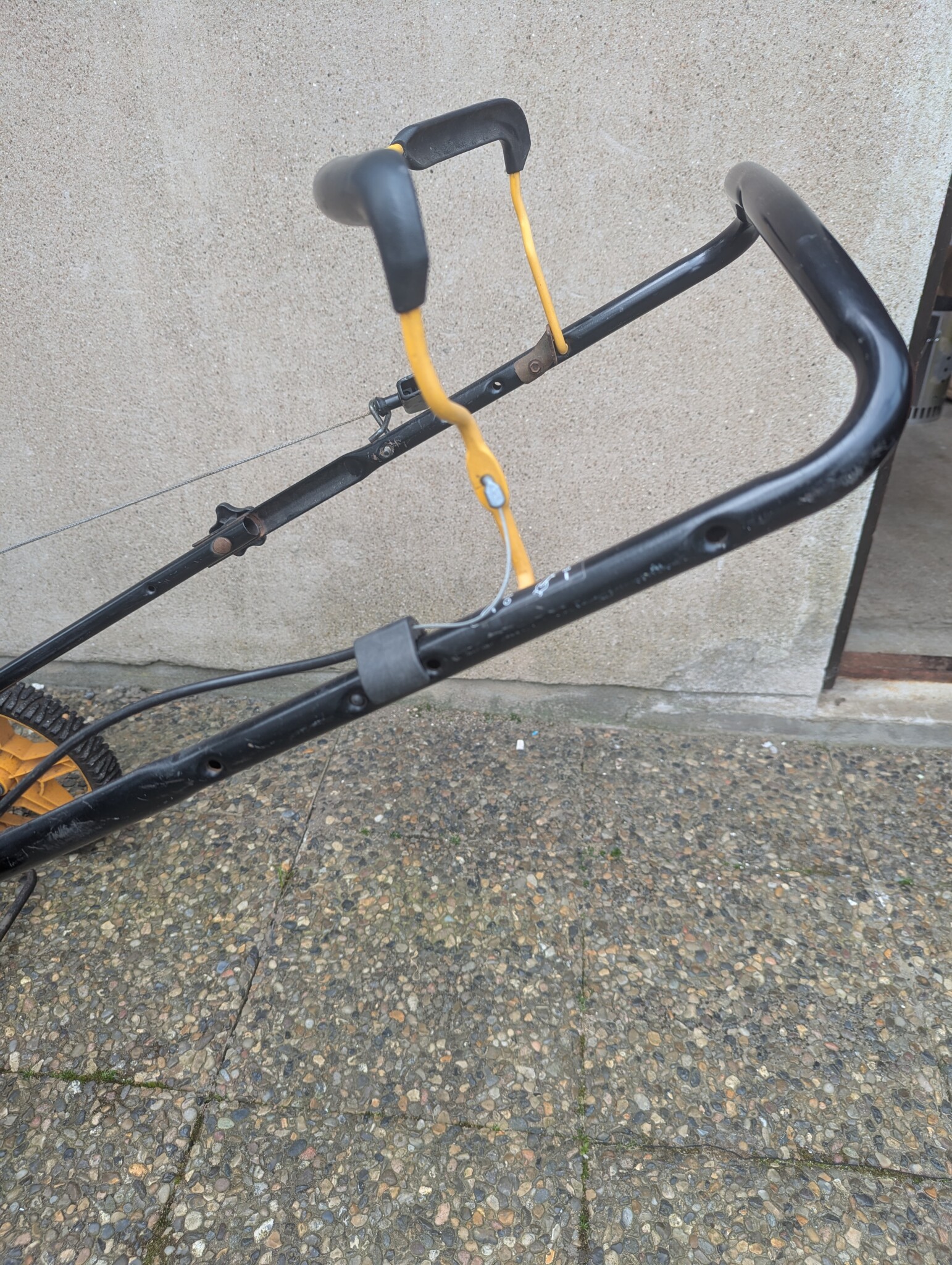

Vajern till gräsklipparens säkerhetsbygel är lös och det blir ingen spänning när jag viker upp säkerhetsbygeln. Behöver jag en ny vajer eller kan jag på något sätt spänna den befintliga?

Innanför plåtarna nere vid motorn där vajern är kopplad, så är det ett bleck/kontakt som som i normalfallet kortsluter tändspolen. Öppna upp och kolla om den kontakten går ifrån när du drar i handtaget. Kan gå att justera en del. Har du haft moped och kopplingen bråkat, samt spänt om vajerhöljet. Det är samma funktion.
