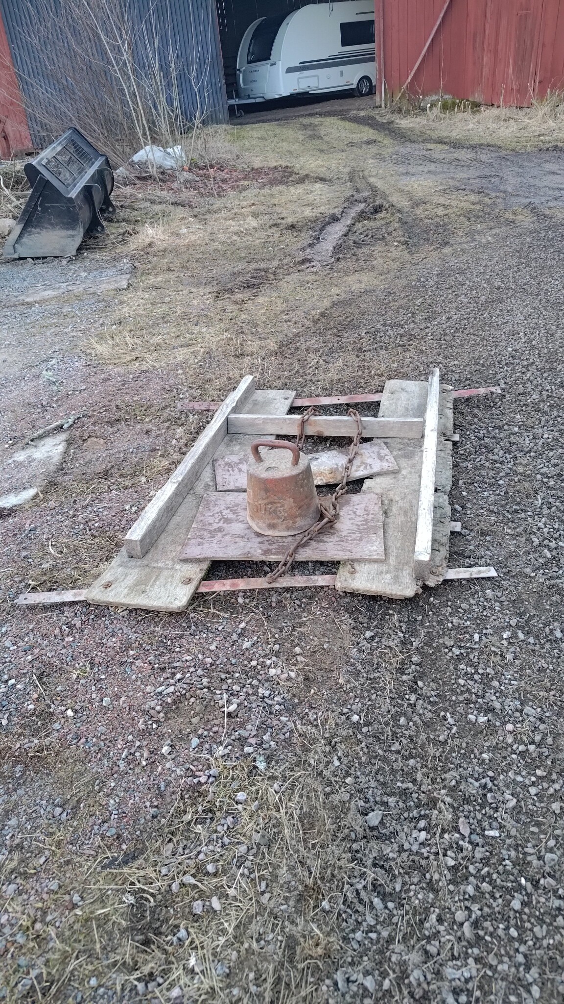

Hos en kompis, som då iofs har en realtivt ny grusväg, dvs inte så hårpackad, så byggde vi en sladd av ett par gamla snökedjor och två stycken 45x145 reglar (som fästes på ovansidan så kedjorna var undertill).
Funkade rätt bra att sladda vägen efter 4-hjulingen, efter 3-4 varv var den iaf mycket bättre än innan och reglarna höll, och kommer troligen hålla ett bra tag till innan dom slits ned

Frågar man de som kan något om väghyvling så sägs det att man måste hyvla hela ytan ända ner till djupaste potthålen. Allt grus måste få samma konsistens och sen läggas ut jämnt.
Så allt under 30 ton och 300hk är totalt meningslöst då man annars bara fyller potthålen som sen körs ur och återkommer snabbt igen.
Men ändå finns det sånna som oss som hyvlar vägar och sladdar skoterleder med enkla grejer och små medel. Visst, det håller inte i evigheter men på något sätt verkar vi nöjda ändå.
Till och med gräsklipparen med underbett hyvlade 0-40 utan större knot. Sakta men dugligt.På filmen kör jag ut stenmjöl.

Jag förstår absolut argumentet att 4hjulingen är smidigare än en bil att dra väghyveln med. Det där "landsvägsloket" jag drar med i filmen ovan är knappast lätt att vända med på vår lilla väg. Det är heller inte lätt att backa med hyvelstålen nere, man måste oftast veva upp för att kunna backa och vända. Försöker man köra fram och back med stålen nere lite lagom för att bearbeta potthål så går hyveln sällan rakt bakåt, stålen styr mer än hjulen. Elmotorer på vevarna hade varit bra men det blir nog krångel när allt står ute och åren går.
Så ibland skulle jag vilja komplettera med en liten hyvel eller sladd kopplad till 4hjulingen så man kan åka 8or runt de besvärligare potthålen eller köra i cirklar i våran enda korsning på vägen.
Nu med stora hyveln får jag oftast åka hela sträckan på ca 2km för att smidigt kunna vända.
Sist jag grusade delar av gårdsinfarten så drog jag bara en lastpall efter 4hjulingen lite kors å tvärs tills det blev jämnt å fint.
