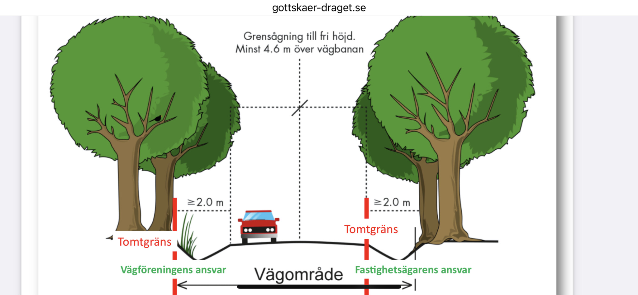

Normalt så gäller detta, är aktuella träd utanför eller innanför området?
Oavsett så ska styrelsen börja med muntlig kontakt med berörda fastighetsägare! Helt fel att gå in och kladda på privat mark.
  • Illustration som visar ansvarsområden för träd vid tomtgräns med minsta fri höjd över vägbanan.

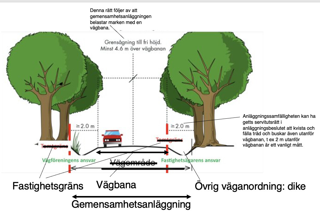

Så här ser bilden ut uppdaterad med terminologi från anläggningslagen:
Illustration som visar ett vägavsnitt med terminologi från anläggningslagen, inklusive fastighetsgräns, vägbana och dike.
