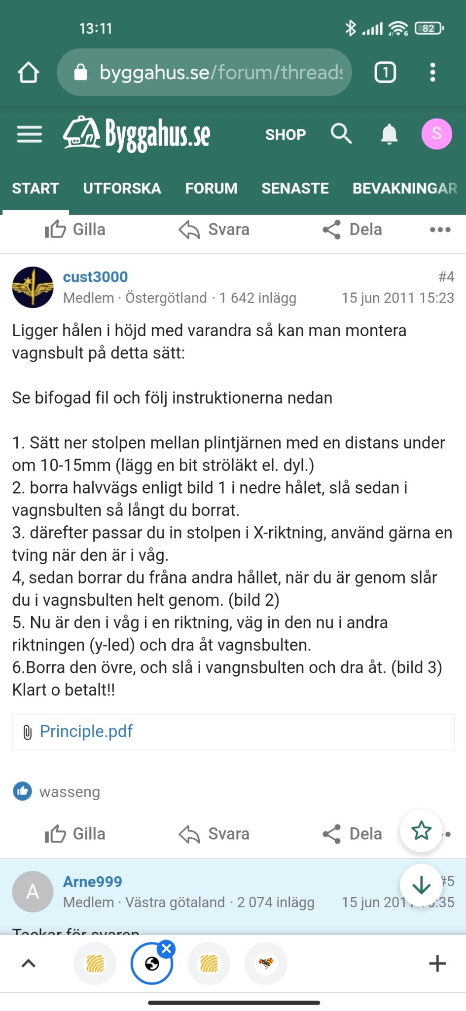

Tack för alla synpunkter! Jag kommer byta till varmförzinkade sexkantsskruvar 10x120 imorgon. Är lite "orolig" över det där med att pricka hålet rakt igenom stolpen, men jag tänkte ge mig på att försöka. Bland annat uppmuntrad av ett annat inlägg här i forumet. Tar gärna emot tips även på det området

Vad sägs om att dra vagnsbulten från andra hållet?
Jag tycker att det blir lite lättare att få till ett bra hål om man borrar typ 60% igenom från ena hållet med ett borr som har ca halva diametern av det härdiga hålet och sedan från andra hållet. Då har man ett ”pilot” hål som förhoppningsvis möts på mitten. Om det inte gör det exakt så har man möjlighet att justera när man borrar helt igenom med nästa borrstorlek som jag brukar välja någonstans mitt emellan färdig diameter och den som manuset borrade med. Det klenare håldiametern styr då nästa borr till viss del samtidigt som man kan kompensera om man behöver. Till sist borrar man det slutliga hålet som jag brukar göra 0,5-1 mm större än den skruvdiameter som jag skall montera, ju tajtare desto bättre. Så här brukar jag göra när jag monterar genomgående skruv med mutter i stolpskor, plintjärn eller andra metalldelar. Och för det mesta blir hålet perfekt när man ”delborrar” med olika diametrar innan den slutliga. De gånger som har blivit lite sämre är då man har stött på en kvist eller liknande i stolpen.

Tack för den utförliga beskrivning! Jag ska absolut använda mig av den tekniken.
Var precis ute och provade metoden på en provbit. Det gick tillräcklig bra (tillräcklig lite dåligt) för att jag ska våga mig på att prova metoden i skarpt läge.
Undrar dock om du även har något bra tips på att få stolparna raka? Ska man först rikta ena plintjärnet så det är helt lodrätt och sedan utgå från att stolpen kommer hålla sig efter det? För det blir ju lite att plintjärnen drar ihop sig eftersom det är några millimeter bredare än stolpen.
