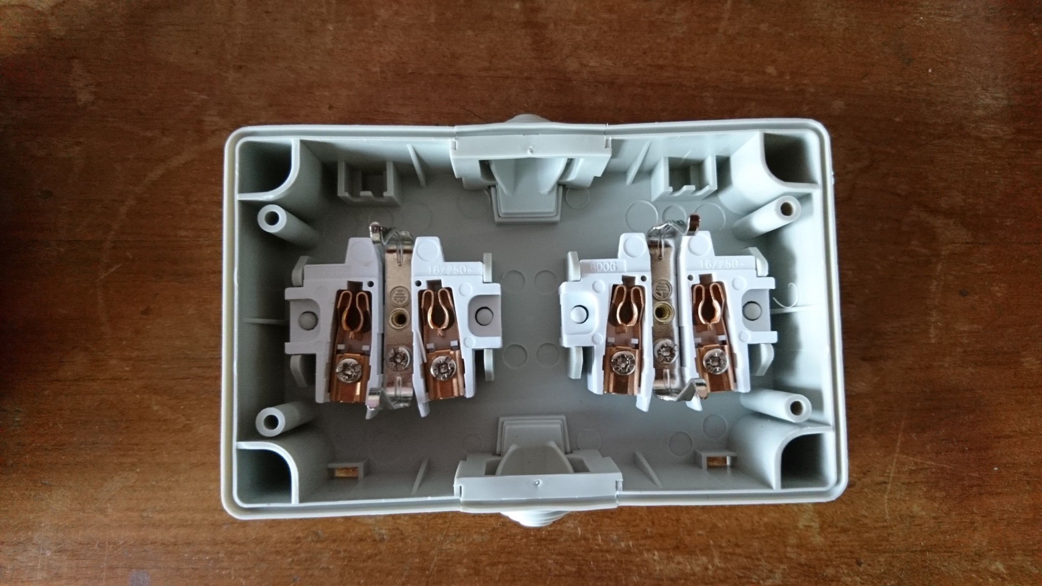

Ska nu äntligen installera ett utomhusuttag. Har lite 4G2.5 kablar kvar sen innna.
Måste kolla hur man kopplar denna. Får man parallellkoppla genom att dra elkablarna till ena uttag och sen skarva med nya sladdar för att dra till nästa (som en vidarekoppling). Se nedan fulan ASCII kopplingschema. Det är för FAS, Nolla och jord.
Kablar - Kontakt - Skarv - Kontakt
Ja, typiskt lågbudgetuttag, de brukar aldrig vara färdigkopplade internt.
Ditt schema förstår jag inte men parallellkoppla de båda uttagsbrunnarna så blir det rätt.

Principen med parallellkoppling är rätt. Men jag är inte säker på att det går på ett bra sätt med det uttaget.
Svårt att se på bilden, men det ser ut som kopplingsklämmor av typen där tråden läggs direkt under skruven. Det var praxis på uttag för typ 40 år sedan, och då fick man inte koppla vidare (tror jag) just för att kopplingarna var för dåliga.
Om du petar in två trådar under skruvarna så är det nästan omöjligt att få dem att sitta ordentligt.
Men jag är inte säker på att jag ser rätt på bilden, det kan även vara "hissklämmor" där trådarna alltså läggs in mellan två plåtbleck som trycks ihop av skruven. Även med sådana måste man vara uppmärksam på att trådarna verkligen sitter ordentligt. EN dålig kontakt ger brand.
Om detta är sådana klämmor som jag befarar, så blir det bättre om du grenar trådarna mha. wago klämmor eller liknande, så att det barta blir en tråd i varje klämma. Eller ännu bättre om du köper ett uttag av seriöst fabrikat.

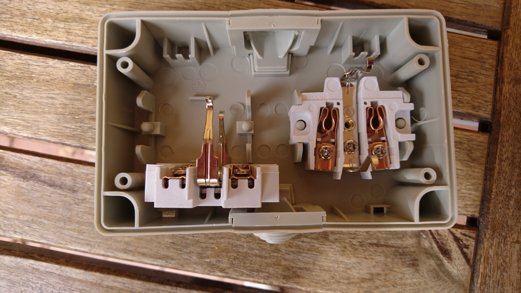

Nej det är inte hissklämmor på det uttaget.
Däremot trycker skruven på en liten plåtbit med ett spår för kabeln, så det är betydligt bättre än forna tiders uttag och de sämsta moderna.
Det är helt OK att skarva vidare med tråd av samma av samma typ och area, då blir det bra.
Men blandar man, säg 2,5mm2 EK med 1,5mm FK så kanske det blir dålig kontakt på den senare. Det måste man kolla att det sitter bra, om man gör så.
Det ser ut som att det går att lägga ledare på båda sidor om skruven.
Men i slutändan brukar det löna sig att använda lite mer påkostat materiel.
Som sagt inget fel på dem det går bra att koppla över där särskilt om du tar samma area och typ. Se bara till att du öppnar tillräckligt så du verkligen får trådarna mellan fyrkantmuttern och blecket, skala också tillräckligt så trådarna går i botten och inte kläms halvdant.

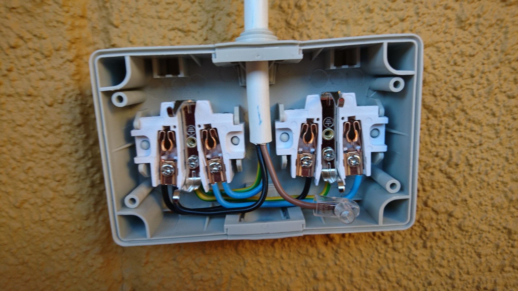

Det var skönt att jag såg fel.
Jag köpte för nästan 20 år sedan ett snikuttag för utomhusbruk. Det hade kopplingar av den modellen jag skrev om. Det var struligt att få fast en ledare ordentligt, två skulle varit omöjligt. Det uttaget använder jag dock fortfarande...
Den ska vara för utomhus IP44 och UV resistent. Tror inte att den ska sitta i solen 24/7 i ekvatorn =). Då lär den bli smulor direkt. Men billigt crap var det. Vissa saker är "man får vad man betalar" och ibland är det så att "billigt är lika bra som dyrt... " men inte i detta fall.
Får se hur länge den håller... Får väl öppna denna tråd om några år =).
