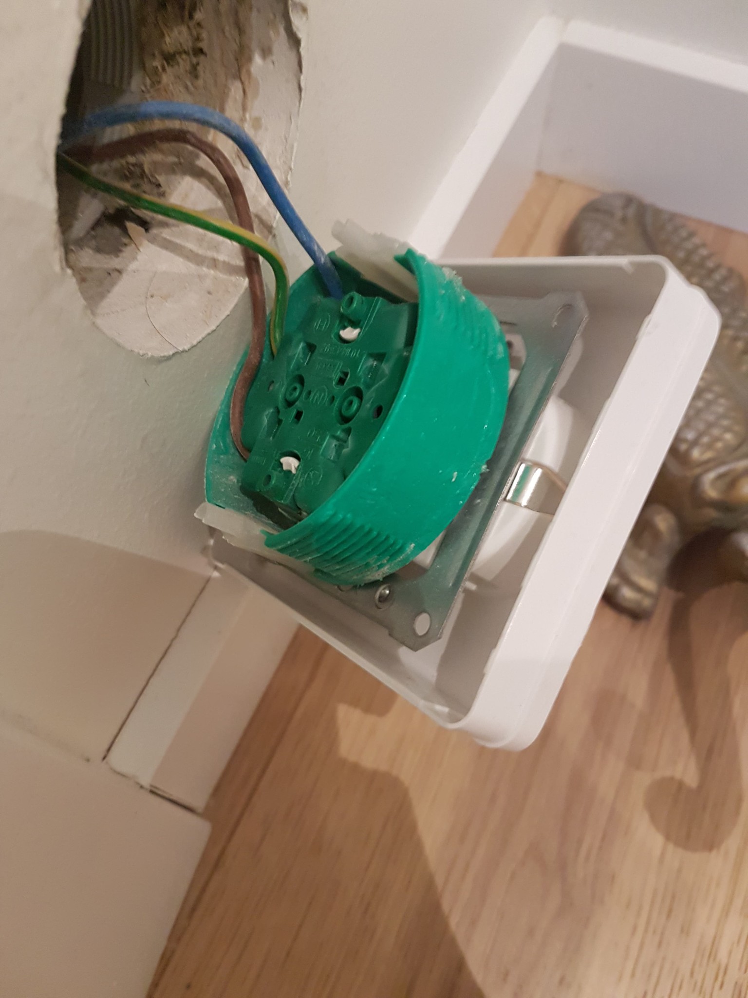

Har lite problem med ett vägguttag som strular.
En dag lossnade hela kalaset, väggfästet och allt som ni ser.
Varit på hornbach idag och köpte ringdistanser + längre skruvar.
lyckats också att få av plasten på vägguttaget, men lyckas inte lossa klorna.
vad gör jag nu och efter detta steget ?

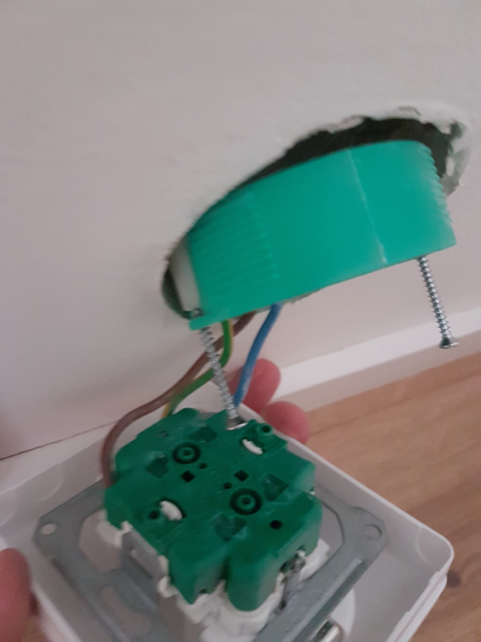

Den gröna cylindern är väl en del av dosan och ska skruvas in lagom långt? Sen fäster man uttaget med skruvarna.
Jo men det som man skruvar in den gröna dosan i, sitter så jävla långt in i väggen så jag blev rekommendera att koppla på ett par distansringar + längre skruvar så skiten räcker i längd/djup
Gänga in den gröna ringen. Skruva sedan på dina förhöjningsringar och dra fast uttaget.
Bryt strömmen innan eftersom du måste lossa kablarna för att få dit distansringarna.

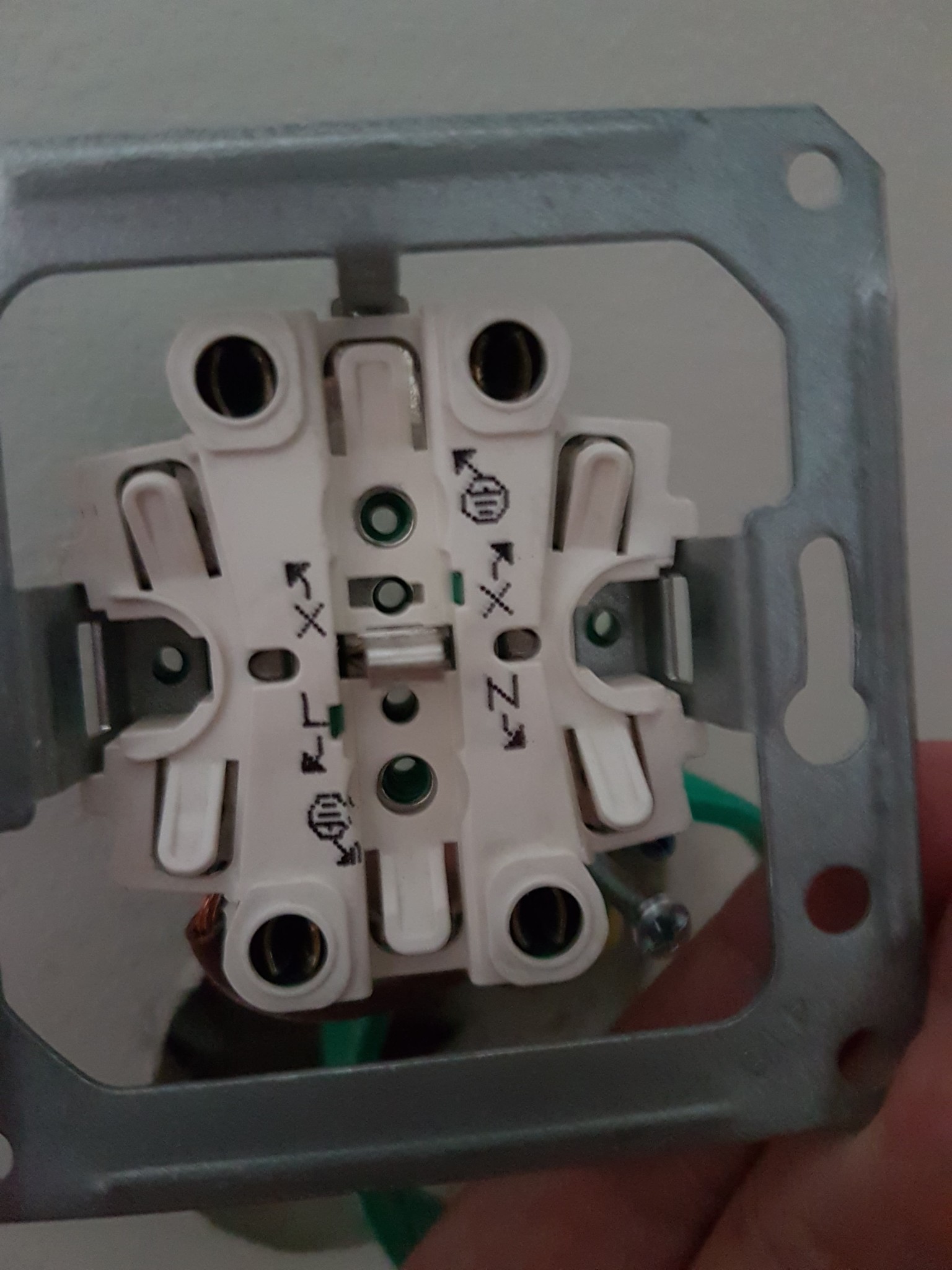

Hur lossar jag klorna, jag behöver göra precis såhär som användare useless sa "Bryt strömmen innan eftersom du måste lossa kablarna för att få dit distansringarna."
Har brutit strömmen men fattar inte hur jag får loss denna.

Osäker på vad du menar med att lossa klorna?

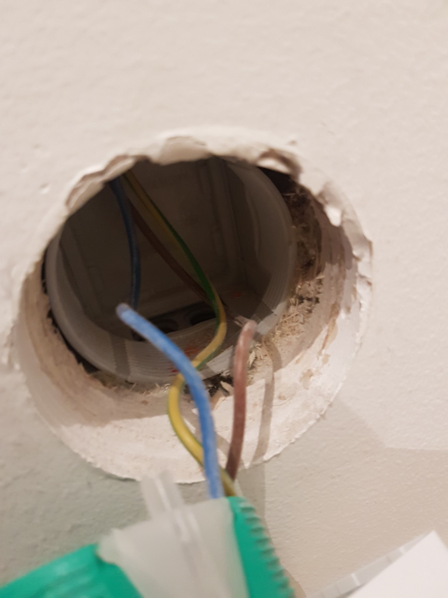

Jag tror du tyvärr får ta bort ledningarna som går till vägguttaget, så du får loss vägguttaget helt. När du sen skruvat tillbaka den gröna ringen och distanerna du köpt, så kan du ansluta ledarna exakt där de satt innan och sen skruva fast det.
Du kan nog inte få distanserna på plats om du inte lossar kablarna?
Det finns inga klor att lossa på det uttaget, men menar du trådarna så ska du trycka in "flärparna" och dra ut trådarna.
Är problemet att lossa själva uttaget från kablarna? Isåfall trycker du in de vita vingarna vid ikonerna för jord, fas (L) och Nolla.
Är det det de vita sakerna på den gröna ringen så skall de ej lossas.
Jaha, det är kablarna man lossar på det vita flärparna, okej ska pröva direkt

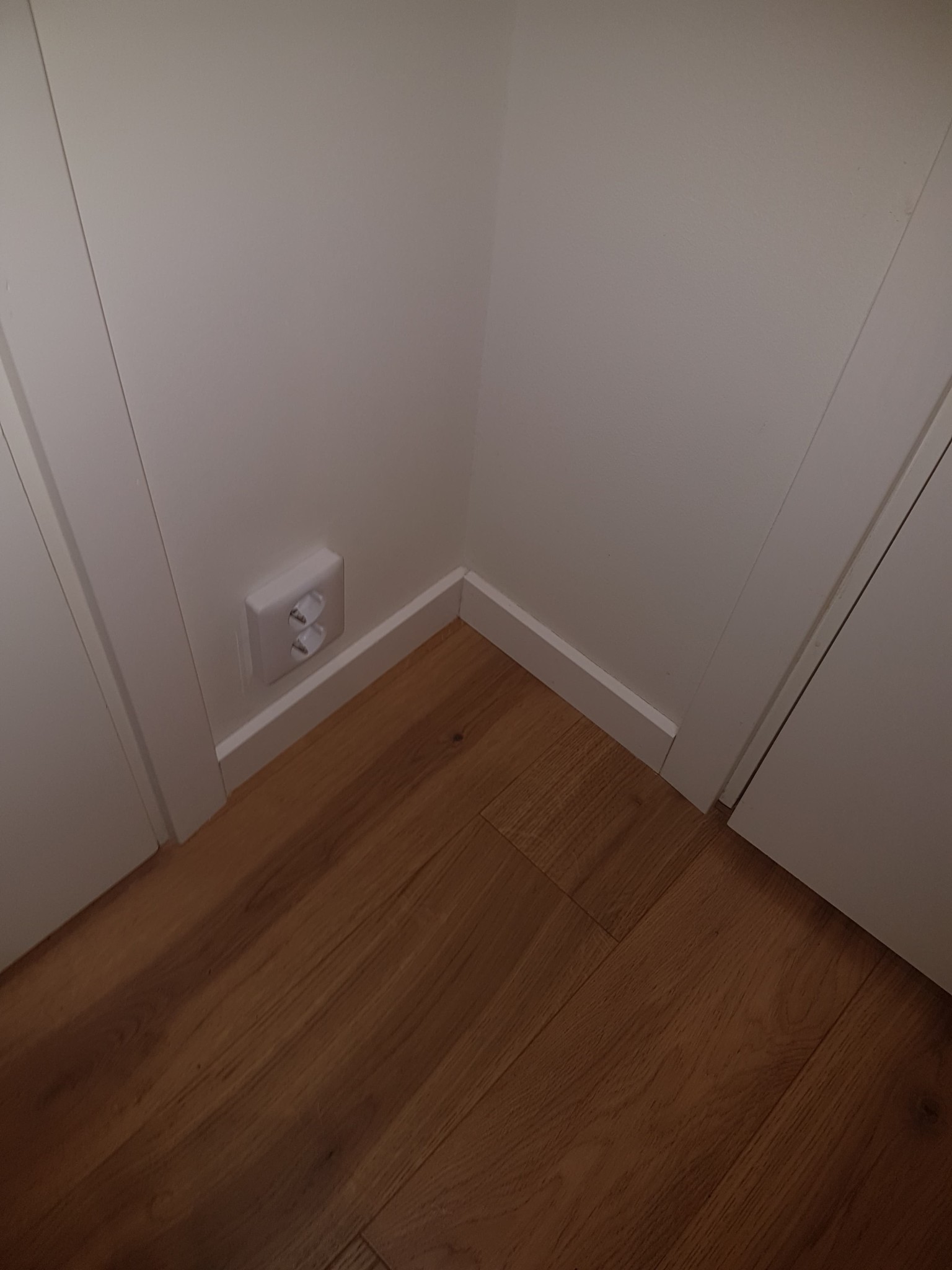

så jag har kämpat!! och skrikit och hytt med näven. Men nu är jag fan klar

Vet inte hur du bor, men jag skulle nog göra några stickprov på andra ställen i bostaden, och se om de gröna ringarna använts även där, och om de också är utskruvade mer än de får enligt tillverkaren, de får skruvas ut max 27mm.
Är de mer utskruvade än så, är det risk de också lossnar.
Då skulle jag köpa ett antal blåa ringar som jag länkade till, och byta de gröna mot de blå.
