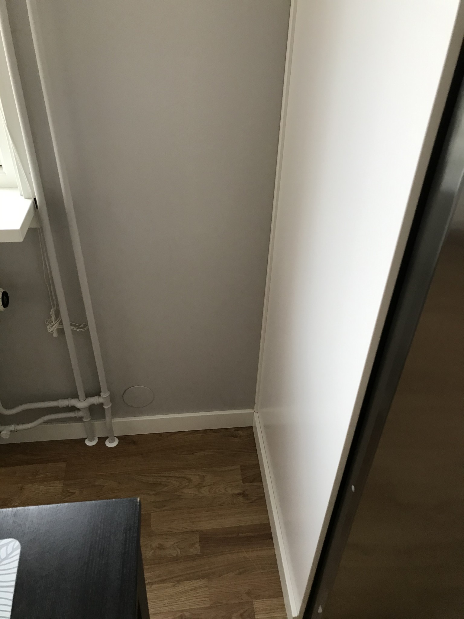

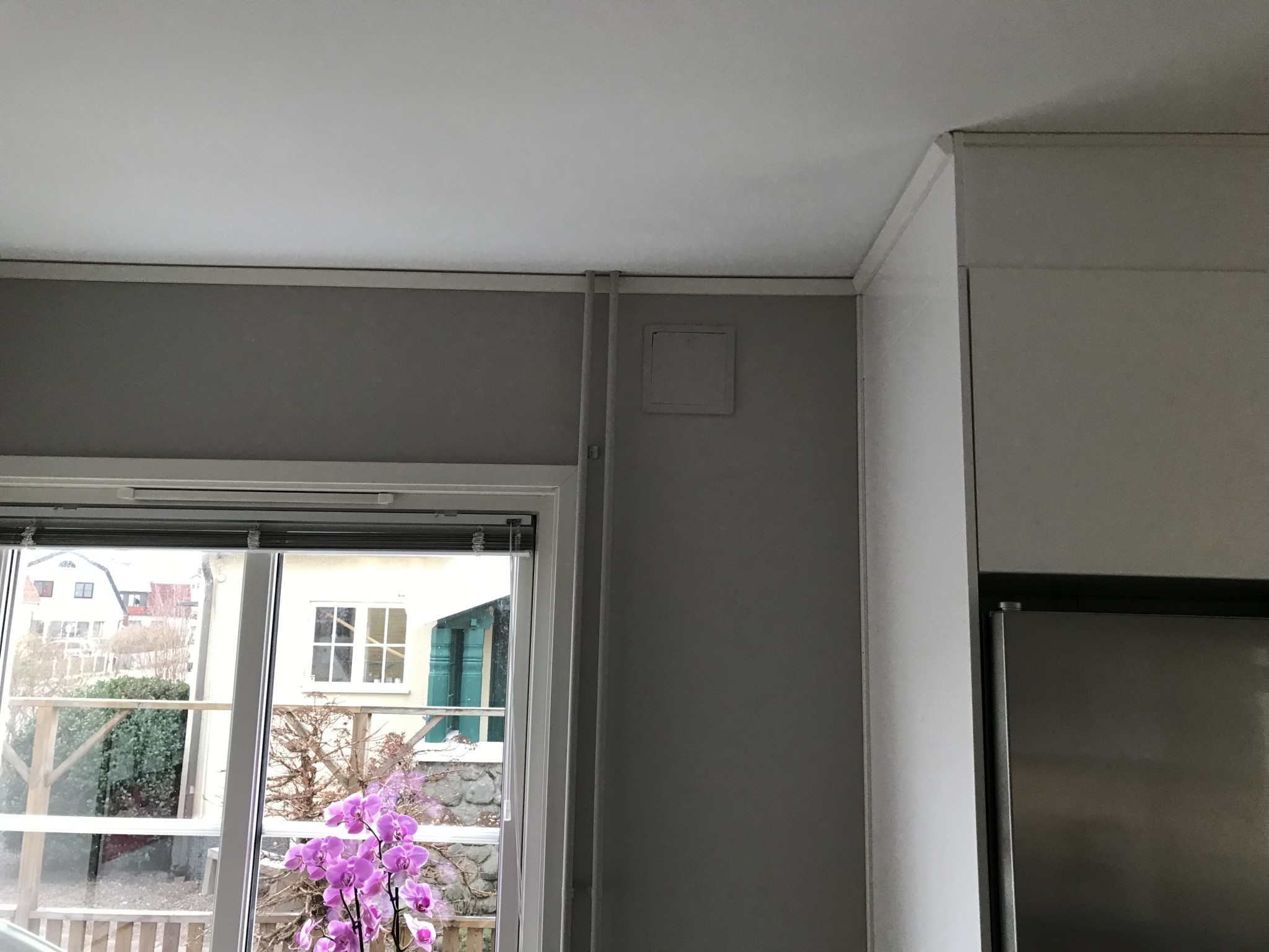

Jag renoverade köket under det gångna året, intill ett fönster satt det tidigare ett vägguttag från vilket det fortsatte ett rör till en dosa högre upp. Denna dosa använde jag för kyl och frys och drog i 2,5 mm hela vägen från gruppcentralen och satte ett täcklock där vägguttaget tidigare suttit. Tyckte själv att det inte behövdes ett vägguttag men igår skulle frugan slänga upp en julstjärna och då blev behovet uppenbart.
Är det OK att slänga dit ett vägguttag på samma grupp som kyl/frys?

Ja.
aweste00
Ja, det är helt ok att ha fler uttag på samma grupp som kyl/frys. Nästa gång dra 1,5mm2 så lyser det inte lika mycket hempul över anläggningen, i alla fall om du inte av någon udda anledning måste säkra med 16 A.
aweste00
OK, tack! Julefrid! ;-)
Jag drog 2,5 mm och säkrade med 16 A eftersom många tyckte det behövdes för kyl/frys. Jag fattar ju att dom inte drar så mycket men nån påstod att det kunde nå gränsen vid en uppstart.
10 A räcker mer än väl för frys/kyl, man säkrar normalt aldrig högre. Att det finns en mängd "förståsigpåare" är ju tråkigt då dom ofta kommer med het tokiga "sanningar".

Nu ska du ju sätta dit ett uttag igen, men till nästa gång ska doslock i den höjden vara skruvade.
aweste00
Ah, OK, tack för infon men dosan är så gammal att det inte har ram med skruvhål.
BirgitS
På ett eller annat sätt måste doslock som inte är högt upp på väggen vara fastsatta så att det inte finns någon som helst risk för att någon nyfiken petar upp locket och stoppar in sina fingrar där.
tommib
Då måste man lösa det på annat sätt. Det får inte gå att komma åt enkelisolerade strömförande delar utan verktyg.
Tex genom att använda dosclips eller ta ett större lock och skruva utanför dosan.
