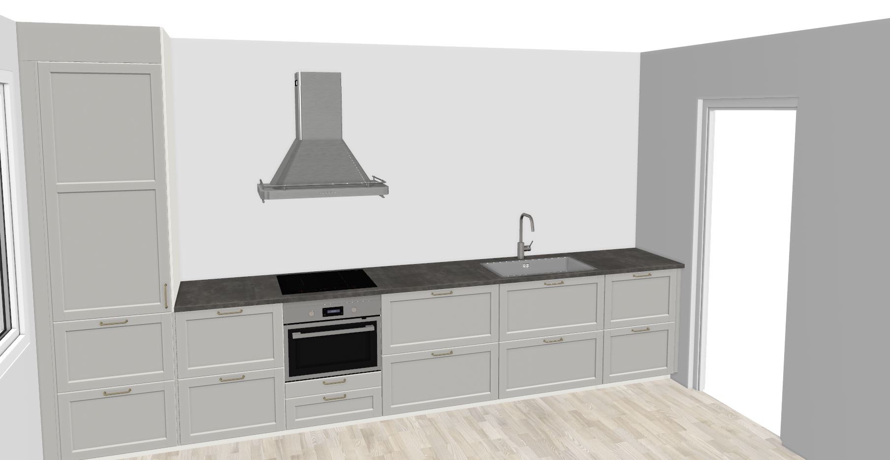

Jag håller på att planera mitt nya kök och har bestämt att det blir utan överskåp.
Layouten kommer att bli ungefär som på bilden och jag skulle behöva hjälp att bestämma var det ska sitta eluttag.
Egentligen tycker jag nog att det räcker med ett tvåvägsuttag längst till vänster ovanför bänkskivan.
Men bänkskivan är ju ganska lång med sina lite över 340 cm så det kanske borde sitta fler, hur skulle ni ha gjort?

Fundera på vad du använder i köket och var de kommer att användas. Typ bakmaskin, kaffebryggare, brödrost, stavmixer, matberedare etc.

Jag hade satt minst ett dubbeluttag på vardera sidan om hällen, för att enkelt kunna använda tex stavmixer på bägge halvorna av hällen utan att sladden hänger över hällen.

Det ända jag tänkt hittills är att jag nog kommer att ha en kaffebryggare ståendes framme längst till vänster och att ytan i mitten blir "huvudytan" för matlagning och så.
Det är såklart smart att ha uttag på varje sida av hällen! Jag var nog inne på att ha sladden till typ elvisp och sånt över hällen...
Får nog bli ett uttag längst till vänster och ett i mitten mellan hällen och diskhon.
Till höger om diskhon också blir kanske onödigt många? Kan inte kommer på vad man skulle använda det för.

Jag vill ha 3 i det köket, vänster mitten och höger om ho. Som sagt vill man inte dra sladd förbi häll eller diskho. Men jag har svårt att motivera det till höger om ho, bra att ha-argument.
Köket är inte beställt och jag hör vad du säger om bänkytan. Har funderat mycket på det och kommit fram till att jag väldigt gärna vill ha det där högskåpet.Demmpa skrev:

Däremot är det i min senaste ritning 40+60 mellan häll och diskho och diskhon är då 60 istället för 80. Då blir det lite längre yta mellan häll och diskho och jag tror jag klarar mig med det.
Tror inte det blir något diskställ och mikrovågsugnen hamnar inbyggd i högskåp bredvid kyl och frys mitt emot bänkskivan på bilden.

Om det inte finns något diskställ till höger om diskhon så hade jag ställt kaffekokaren där så att man alltid har nära till att fylla på vatten. Jobbigare att gå omkring med en kanna vatten än med kaffepaketet.

Jag är säker på att bänkytan kommer att räcka för mig och eftersom det bara är en tvåa så kommer det ju aldrig att bo någon stor familj här. Enda sättet att få mer bänkyta är egentligen att ta bort högskåpet men det vill jag verkligen inte, jag gillar högskåp!
Smart tänkt med kaffebryggaren...det får kanske bli tre uttag ändå! Ett till vänster, i mitten och ett till höger.
Jag brukar inte använda så mycket elprylar när jag lagar mat faktiskt och äger inte så många heller. Kaffebryggare, elvisp, mixer och brödrost typ och av det så är det bara kaffebryggaren som används ofta.
Någon som har några synpunkter på vilket typ av eluttag jag borde välja? Vanliga "stående" tvåvägs?
Om du verkligen vill ha dolda uttag så finns ju popup- och twist-modellerna:
