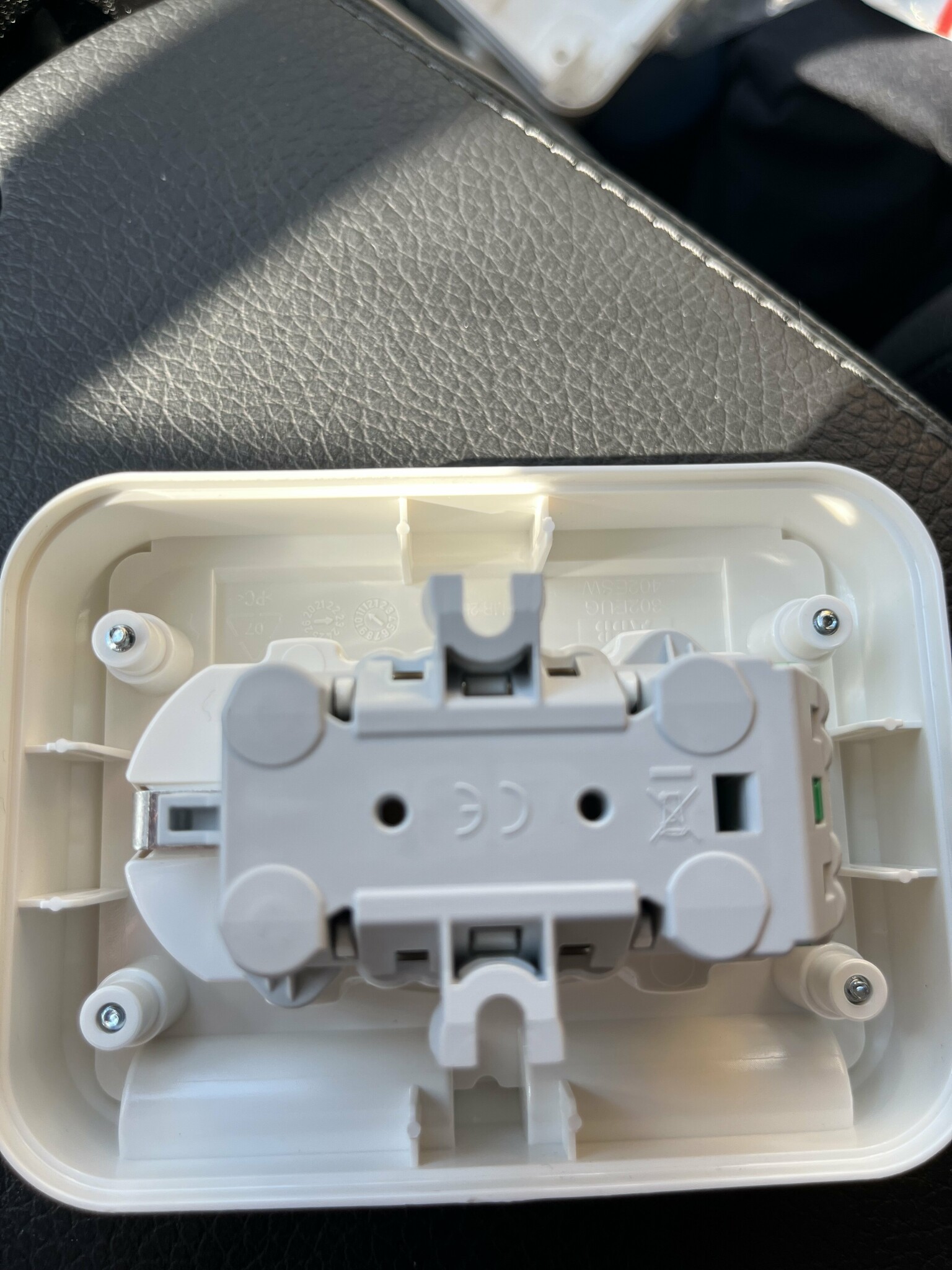

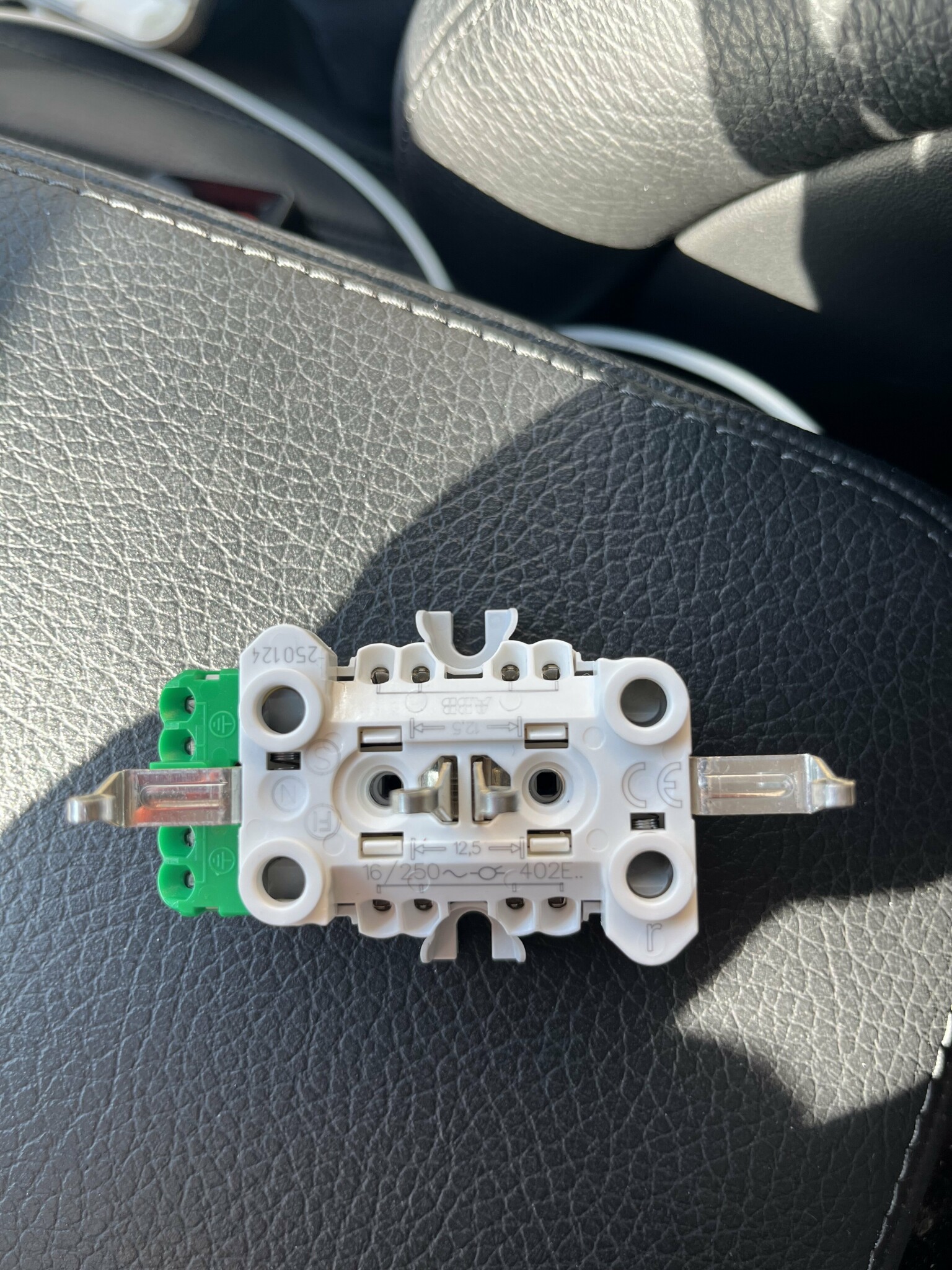

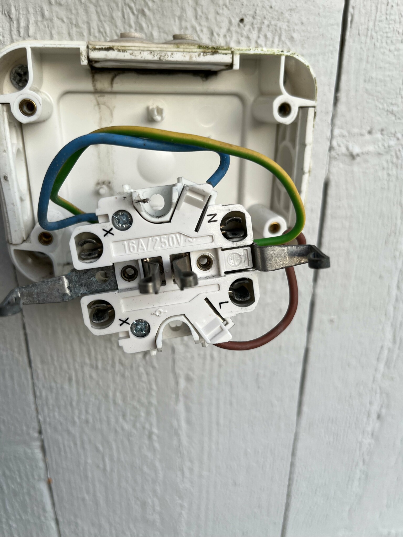

Vägguttaget utomhus har gått sönder. Se bild 1
Hur kopplar jag in nytt då fas nolla saknas ?

Tag ickesuddiga foton på fram- och baksida.
Men ingång för fas och nolla spelar eg ingen roll.

Gröna är jord och sen fas och nolla på varsin sida?

Det är alltså de fyra hålen uppe och nere på det nya uttaget som är fas och nolla, kanske inte lika tydligt utmärkta som jordanslutningen
RoTe
Det spelar ingen roll var du sätter fas och nolla eftersom du kan vända stickproppen vilket håll du vill ändå. Jorden är det viktiga att du sätter rätt.

Spelar ingen roll, samma sak som att vända på stickkontakten

× skala kablarna i rätt längd. (Står på uttaget, typ 12mm)
× undvik skador i kopparn när du skalar kabeln.
