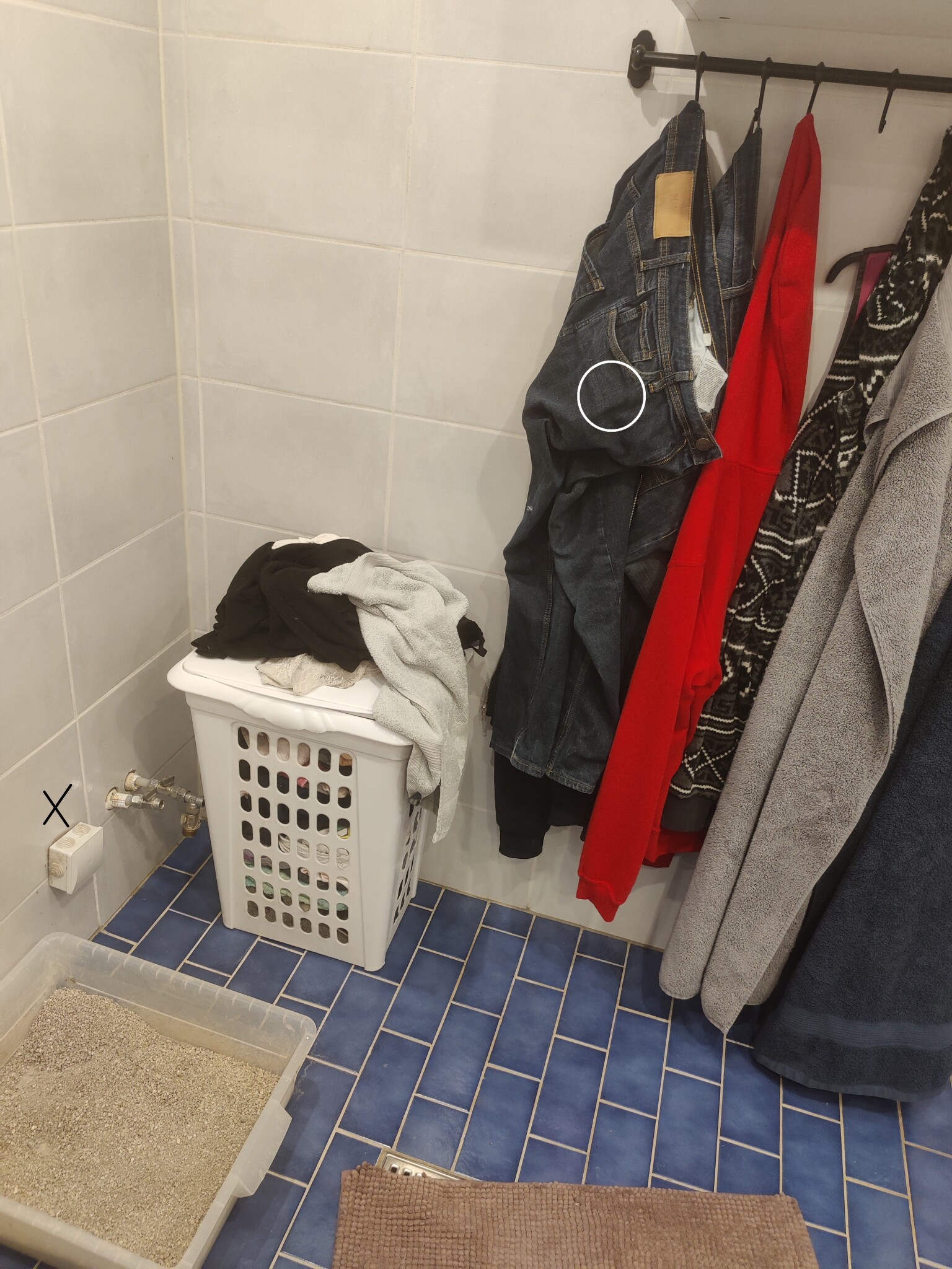

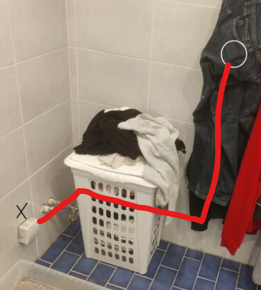

Har plockat bort ett badkar i badrummet och ska istället in med tvättmaskin och torktumlare. Då vill jag flytta elen från dosan till vänster (krysset) till två vägguttag vid den vita ringen.
Hur gör man lämpligast det? Kabel längs med golvet och upp till vägguttagen?
  • En hörna av ett badrum med blått kakelgolv, markerat eluttag till vänster och planerad plats för nya uttag.
Detta är svårt att få snyggt. Jag skulle nog använda en kabelkanal och dra den en bit över golvet.
Ska TM och TT stå där i hörnet? Att bara byta dosan till ett uttag är inte uteslutet. Det beror på om det är torrt där. Detsamma gäller uttaget vid ringen, det behöver vara torrt där. Var är duschen?

Behöver ju två uttag, och vill ha ovanför maskinerna som kommer stå vid ringen.
Duschen är längre bort till höger, nästan en meter till duschdörrarna.
En meter från den nya tänkta platsen för uttagen? Eller en meter från dosan till vänster?

En meter från ringen till dörrarna, längre till själva duschen.
Det är enfas i dosan men jag tänkte dra en fas till eftersom jag ska ha två uttag, ett till varje maskin.

Skulle ersatt gamla uttaget med en sådan här så håller det IP44 iaf.
[länk]
Sen kommit upp med kabeln underifrån så vatten inte kan rinna längs med kabeln in i nya uttaget.
Har inget gammalt uttag, bara ett rör rakt ut i dosan till vänster. Har funkat bra i mer än 15 år.

Aha såg ut som ett vägguttag nere till vänster tyckte jag, Men då är det bara gå vidare från dosan.
